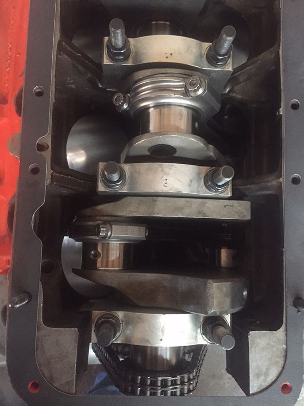

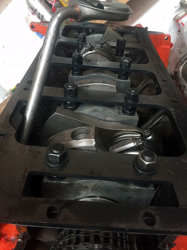

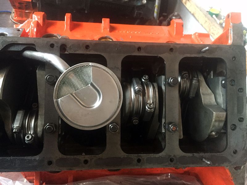

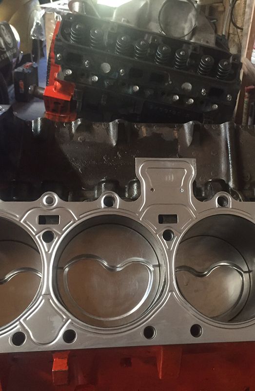

Bon... J'avance (Merci Nono540 & Peter!)
j'ai donc pu commencer a remonter le stroker,
J'espère refermer le moteur cette semaine et remettre le moteur dans la voiture d'ici dimanche
Les dermières pièces, les tiges de culbus, sont en commande au garage L'étang automobile
J'ai passé pas mal de temps a calculter leur longueur, l'admission devra être 1,66mm plus courte!

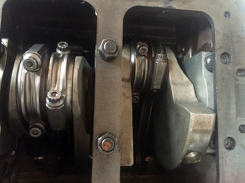

Bel ensemble mobile mais rassure moi c'est juste une trace d'huile dans le 1er cyl de la photo 6?
 Sujet du message: Re:Stroker 512
MessagePosté: Dim Aoû 30, 2015 11:38 am
Oui... C'est une trace d'huile... Du premier cylindre au dernier cylindre
Mais, c'est juste Parce que j'ai mis de l'huile par dessus... Et c'est l'écartement
De mes segments avec la tolérance pour le compresseur

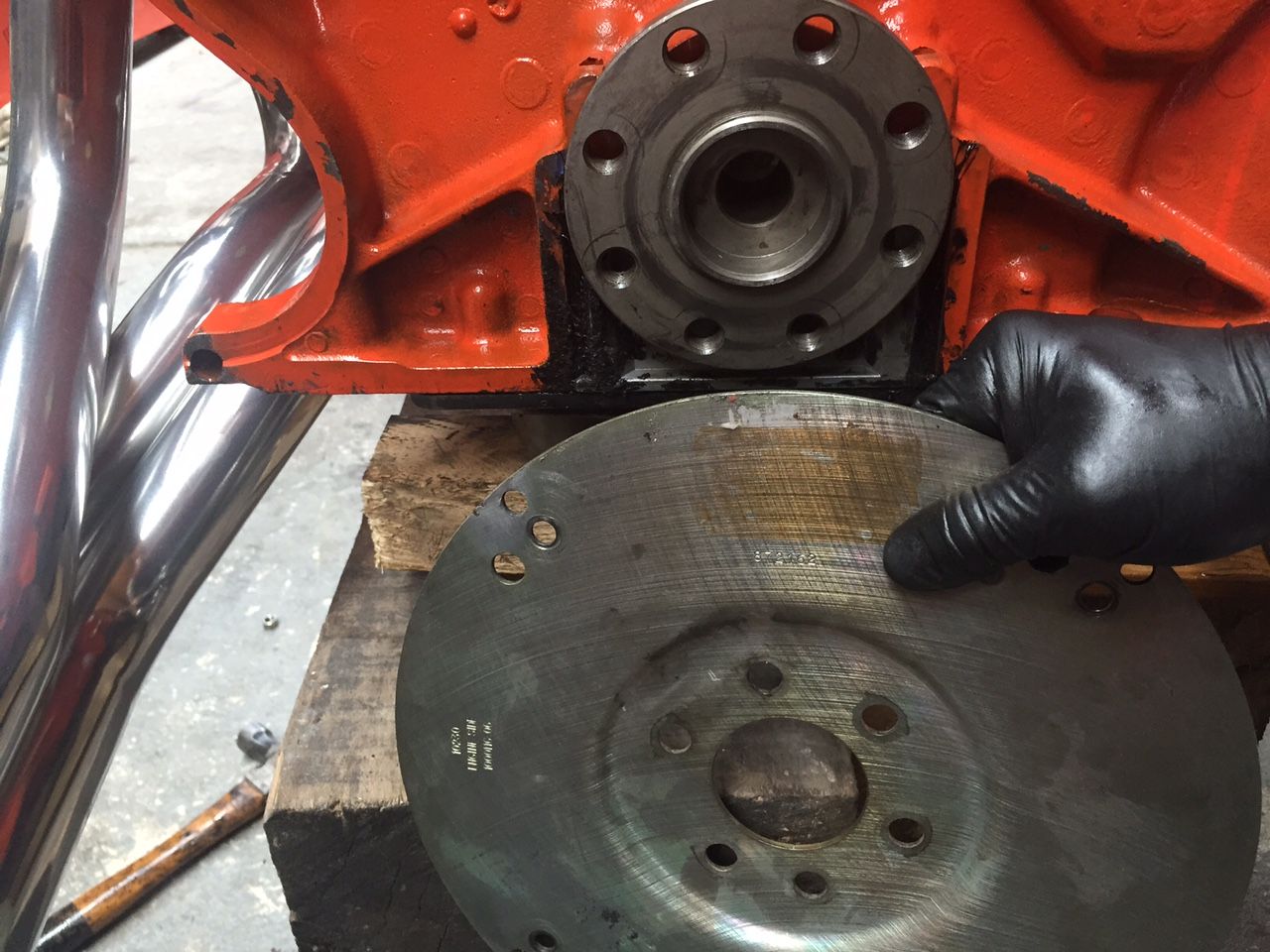

Alors... ce qui est chaint c'est quand tu es super motivé, que tu as du temps, que tout avance
Et qu'il y a une pièce qui chie...
J'étais près a remettre le moteur dans la caisse, eh bien... je dois attendre...
La flexplate n'a pas le même nombre de trous ni n'utilise le même type de boulons...
Eh merde!

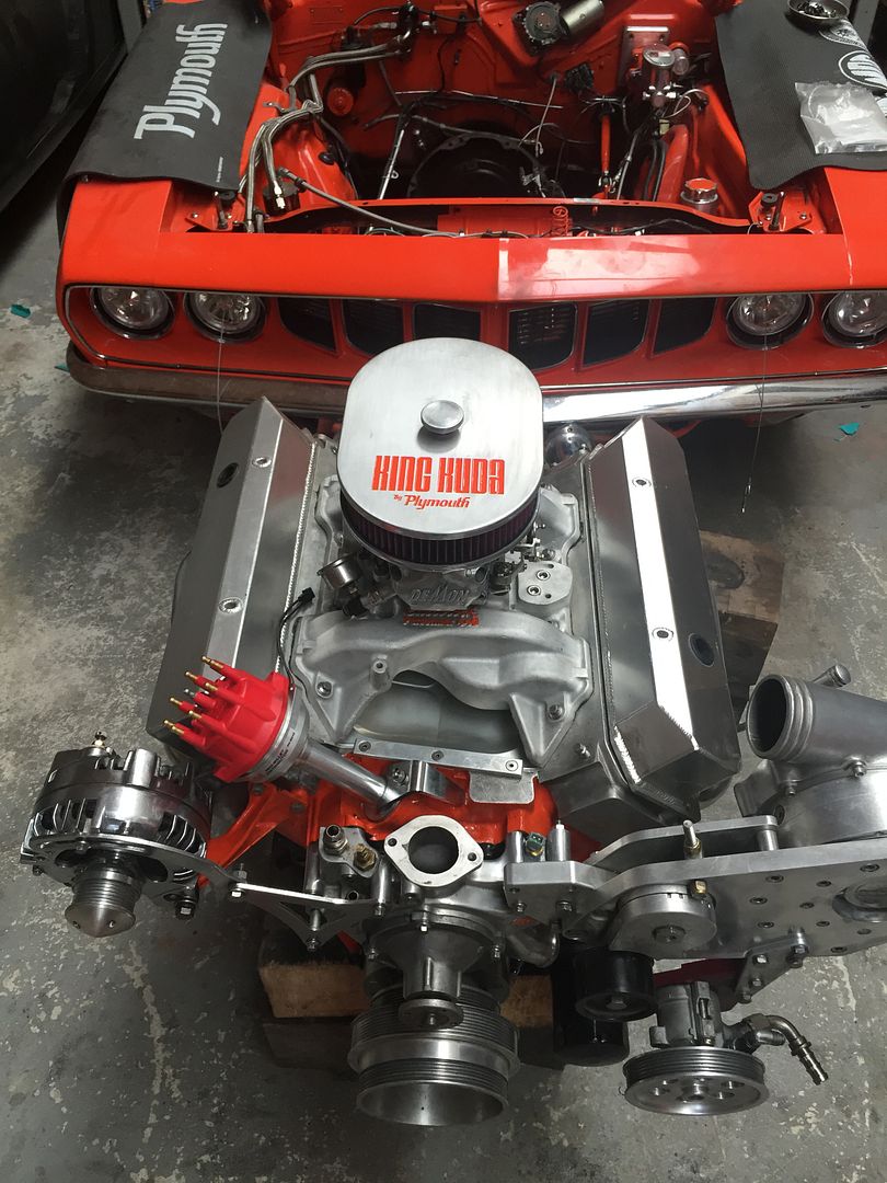

c'est beau j'ai l'impression de voir les moulin de NONO

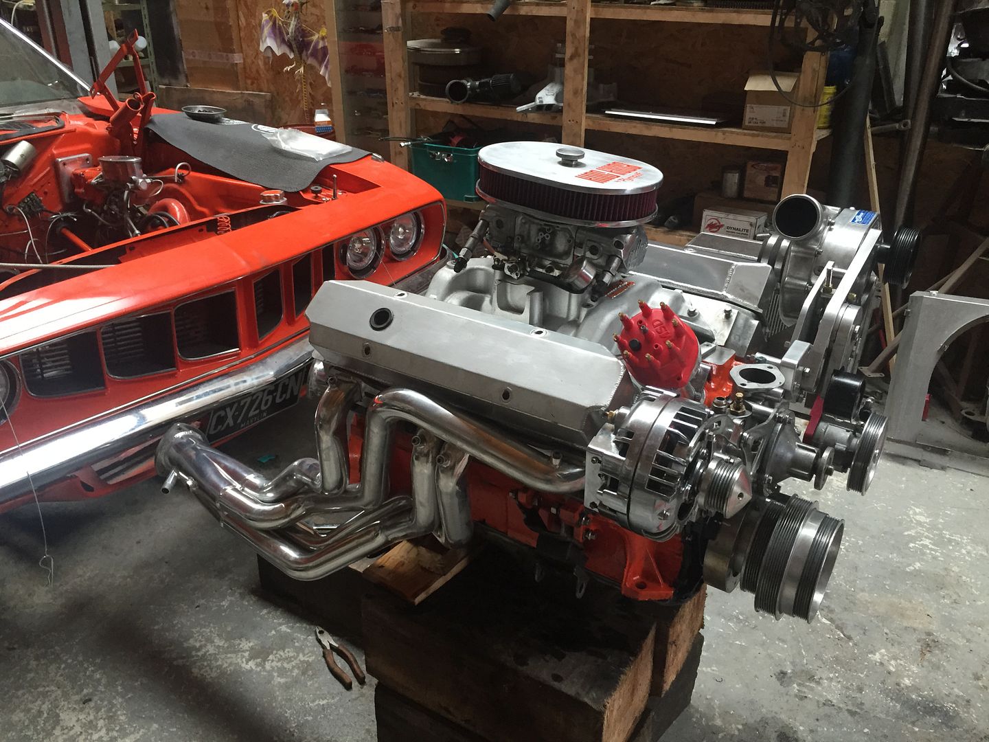

Magnifique Raf, beau boulot :woohoo: :woohoo: :woohoo: , y'a juste un truc qui me traverse l'esprit, t'as le même allumeur que moi et les mêmes caches culbus (du moins je pense) et t'as pas eu de souci d'interférence comme j'ai eu, m'obligeant à modifier mon cache culbu, bizarre :unsure:

Mouhais...le 512 de RAF, c'est un cran au dessus je crois :woohoo:

MessagePosté: Sam Sep 05, 2015 5:14 pm
nono540 écrit:
Quand j'ai vu ça sur ton post, il était minuit pour moi, je suis parti dans le garage et j'ai tout de suite vérifié si ça passait!
J'ai un alumeur 8546, sur des culasse edelbrock RPM, et effectivement, et les mêmes caches culbu... et je n'ai pas eu a modifier,
Ce qiu est surprenant car, même en mettant en place mon alumeur 8386 du 383 (celui qui fonctionne sans le boitier 6AL)
même lui, qui est plus gros, plus gras et plus bas, il ne touche pas!
MessagePosté: Sam Sep 05, 2015 6:09 pm

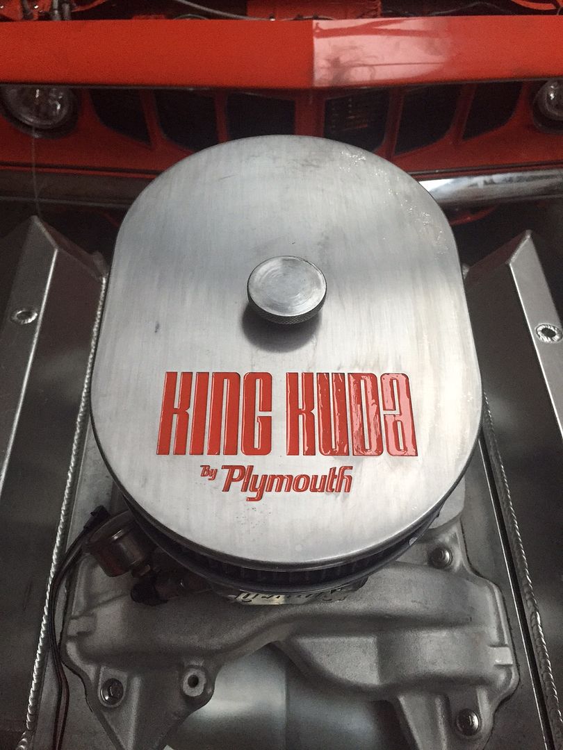

joli moulin et cool le filtre à air avec le p'tit logo ça claque;)

J'habite Bordeaux (comme Loy33 et Nico)
Pour le filtre à air, j'en ai pris un en alu (je ne voulais pas de rond)
Et je l'ai fait gravé avec le même logo que j'avais dessiné pour le flan arrière de ma caisse
Et en même temps, lundi dernier, j'ai quand même commandé ma pipe d'admission pour l'injection et le cache qui supprime l'allumeur
