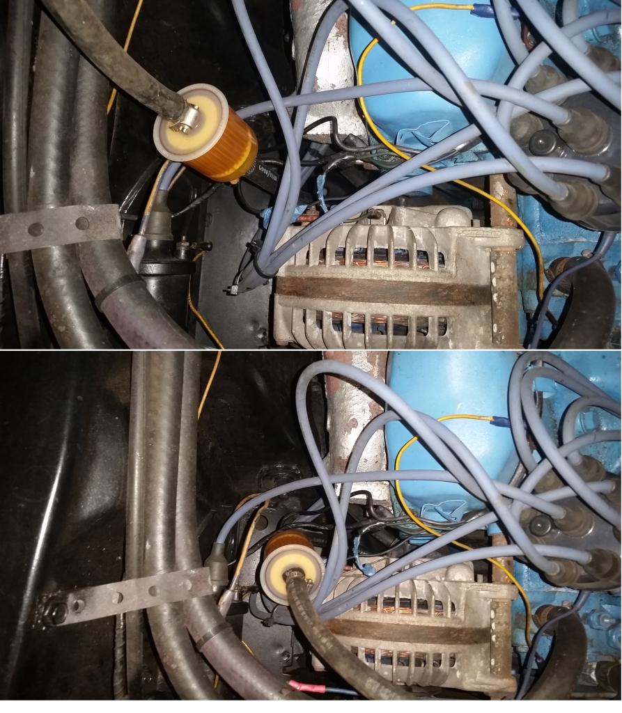

RAF383 écrit:
LA bobine est fixé ou?
sur la joue d'aile à droite sous l'avertisseur .
rolling CUDA drag
dart 1965
 Sujet du message: Re:Ma Challenger 1970
MessagePosté: Mer Sep 24, 2014 8:03 am
Enregistré le: Ven Sep 05, 2014 10:15 am
Messages: 63
Localisation: Paris
c'est exactement ca elle est sous le klaxon

alors Raf? tu as une idee?
MessagePosté: Jeu Sep 25, 2014 11:00 am
nautico écrit:
vapor lock sans doute??
et le carbu me parait un peu petit pour un 440?
avis aux pros???

MessagePosté: Jeu Sep 25, 2014 11:50 am
nautico écrit:
Ton problème, a mon humble avis, pouvais être la bobine qui surchauffait (parce que fixé sur le moteur)
Ou du vaporlok... Je pense que c'est vers ce 2ème problemes qu'il faut creuser
Au fait, tu disais que tes "joint de culasse" ont une légère fuite?
En fait... je ne te le souhaite pas... Et je pense qu'avant de regarder au niveau de tes "joints de culasse" je regarderais sur "les joints de caches culbus"
Ton carbu c'est un "quoi" (ne me réponds pas un "holley" ;) )
La taille du Carbu
Ensuite, ton moulin, il vient de quel voiture, il est stock ou a été modifié?

ça à l'air d’être un hollley 500cfm 2corps comme sur les 383:woohoo:
MessagePosté: Jeu Sep 25, 2014 12:42 pm
dodgefred écrit:
Et ce qui est plutôt inquiétant... C'est que les 440 ne sont pas sorti en 2bbl... Juste en 4bbl ou 3x2bbl
Et je n'arrive pas a voir sur les photos, mais est-t’ont bien sur que c'est un RB? Je ne suis pas sur
Peut-être que le bloc n'est pas un 440, mais plutôt un 383 ou un 400?

bon ce soir vais essayer de me glisser sous la voiture pour te donner ca, et démonter le filtre du carbu.....
MessagePosté: Jeu Sep 25, 2014 2:51 pm
je dirai bien que c'est un 440 et le carbu un 600cfm 4BBL.
mais trop petit pour le 440.
