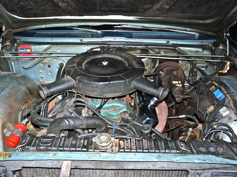

Il n'y a jamais eu de 426 Hemi en option sur les Chrysler. Le TNT est un moteur totalement différent du 440 standard :
- arbre à cames
- carbu
- culasses
- soupapes
- pompe à huile
- collecteurs d'échappement et double ligne.
- des cache-culbus chromés.
Les blocs moteurs sont marqués 440 HP.
D'où se puissance de 375 HP, soit 380 ch.
Le Pack TNT comprenait également un radiateur 3 rangs au lieu de 2 sur les 440 standard, une boîtoto renforcée, un Sure-Grip à glissement limité de 3.23 à 1, des pneus de 15 pouces, des suspattes renforcées, des freins à disques à l'avant, des tambours arrière de 11 pouces de diamètre sur 3 pouces de large. La console était une option obligatoire avec ce moteur, de même que les sièges séparés dont le droite faisant couchette.

Voilà une vue d'ensemble du TNT : Image

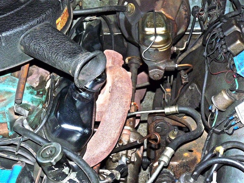

Les collecteurs perfos au dessin similaire de ceux des moteurs des 300 letters series : Image

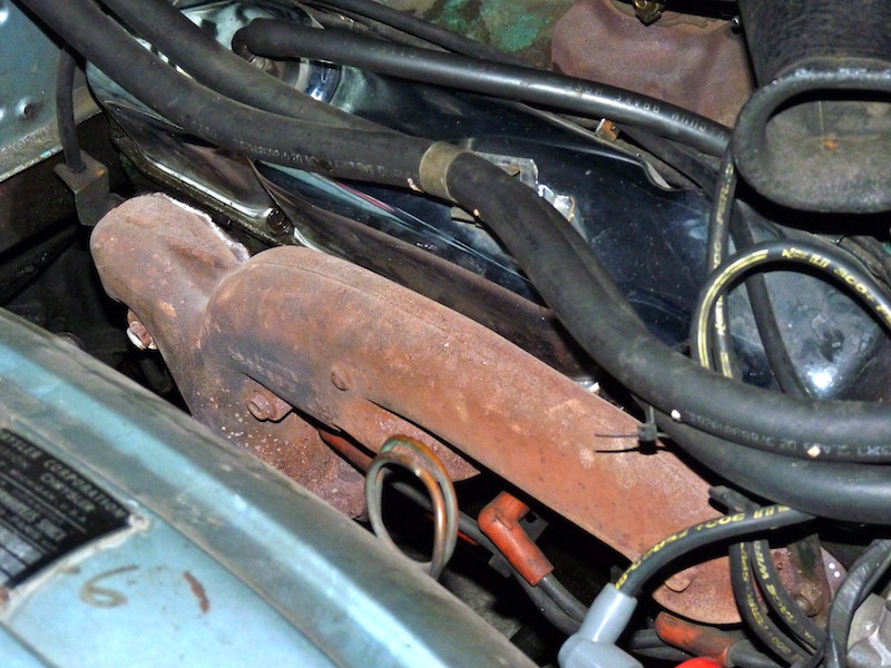

L'autre 4 en 1 du côté droit : Image

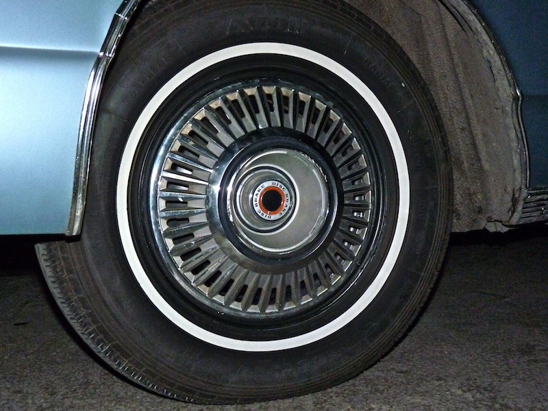

Et les enjoliveurs spécifiques des autos avec l'option freins à disques. Dont les étranges roues font 16 pouces de diamètre extérieur, afin de passer autour des disques avant, et 15 pouces à l'intérieur de la jante pour y caser les pneus... Une idée à la con, parce qu'il est impossible de remplacer ces roues par d'autres roues de 15 pouces !!! Image

euh, tu fais comment pour trouver des pneus, ça ne doit pas courir les rues.

Les pneus, c'est Avon Turbosteel obligatoires pour tenir la route et faire passer la puissance au sol, d'autant que c'est la seule taille matching en 15 pouces. Le problème, ce sont les roues. Ça s'appelle des "Hemi wheels", et je n'en ai trouvé nulle part en repro. Elles étaient apparemment faites pour passer au dessus des gros étriers de freins, d'où cette taille bizarre qui fait qu'aucune autre sorte de roues de 15 pouces ne passe sans toucher l'étrier. :S Encore un truc à la con comme ils savaient en faire à l'époque...

C'est pour ça aussi qu'on a inventé les élargisseurs de voies:whistle: :whistle: afin de pouvoir assurer une 2eme monte jantes aftermarket:whistle: :whistle: histoire vecue
