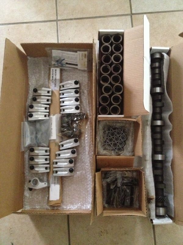

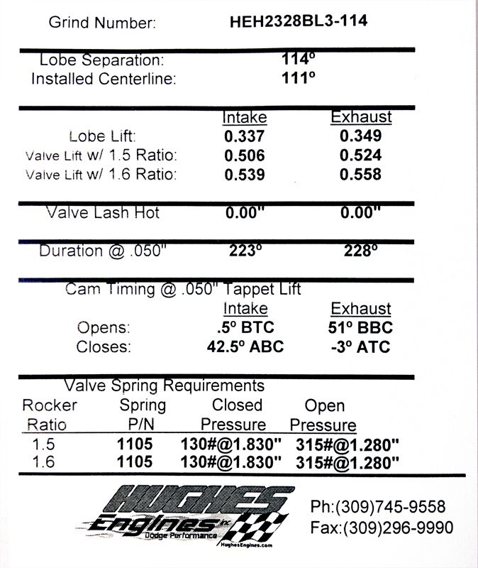

Sont arrivé ce matin "Ressorts / Lifters / Rocker / Camshaft" afin de faire mon montage à blanc pour mesurer les pushrods afin de me les envoyer avec toute ma commande.
J'extrais le moteur à la Toussaint. Le temps de leur envoyer les infos et qu'il les fassent
Presque toutes les pièces sont arrivés chez superchargerstore (il ne manque que les subframes connectors et torsions bar hotchkiss arrivent semaine prochaine)
Avec des rockers à 1.6, voilà tout le "chinois" que j'ai reçu!!! :huh:
MessagePosté: Jeu Oct 18, 2012 5:06 pm
ahhh , les levées que tu avais donné au début étaient des levées calculés avec les basculeur en 1.6 de suite ...
donc tu ne passe pas les 600 de lift ;)
