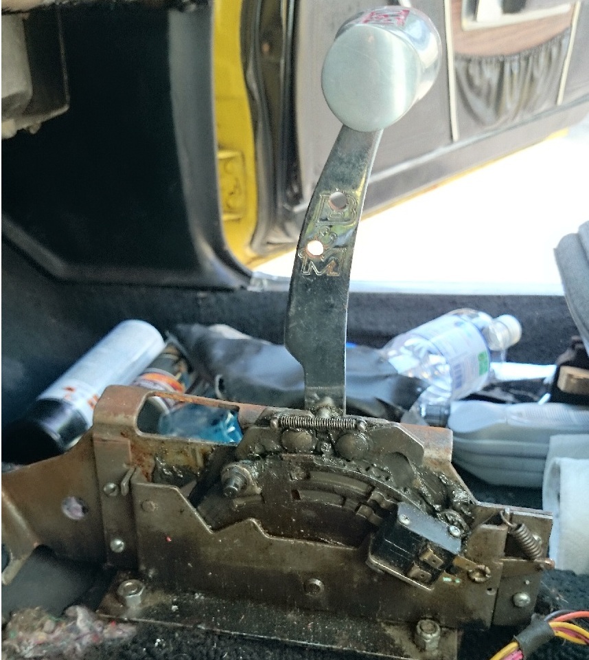

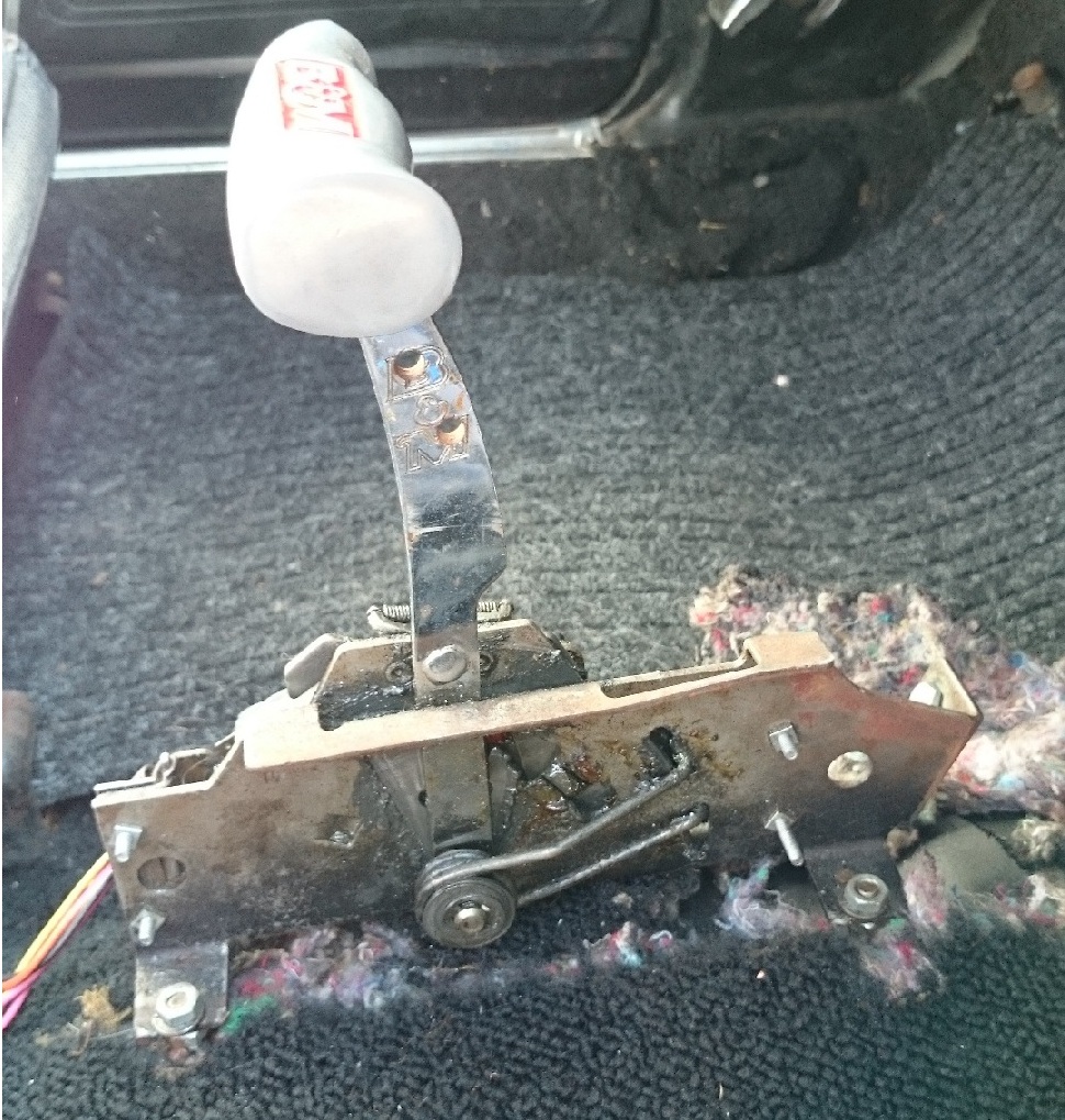

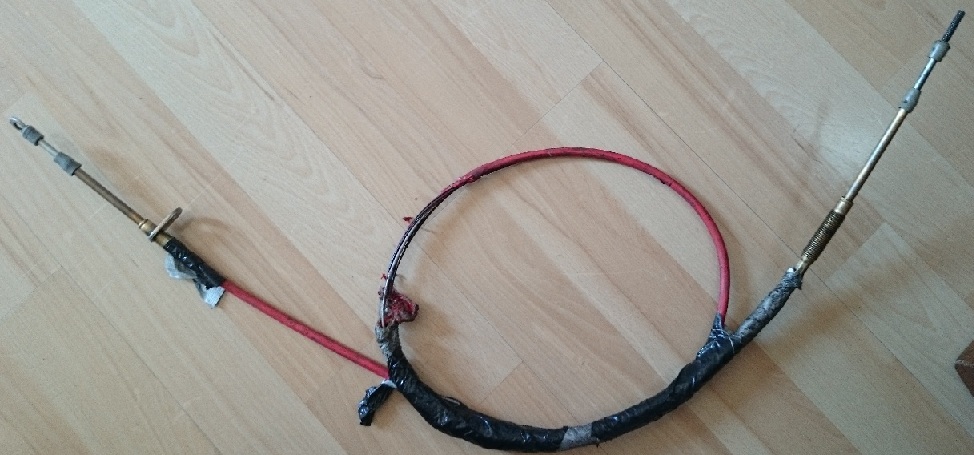

Ce qui merde c'est le shifter cable qui relie le shifter à la boite, la gaine qui le compose a fondu donc le cable qui passe à l'intérieur n'est plus guidé et plus de transfert d'info.
Mon shifter est un B&M mais je ne connait pas le modèle. Voici des photos

Y te suffit de recommande un cable finalement ?? :dry:
Sinon pour le systeme lokar , a mon avis , y va falloir faire de la modif dans le tunel de boite !

A priori, il y a juste a faire une découpe dans le tunnel et hop :P

j'ai eu exactement le même coup sur la mienne lors de la 1er sortie après restauration. Je recule pour sortir du hangars et paf, mon levier de vitesse qui se ballade dans le vide en repassant en drive. Le câble avait fondu...j'en ai racheté un et je me suis un peu cassé la tête pour le passé correctement et nickel! :P J'ai exactement le même levier B§M en plus :lol: une panne con, qui coûte 50 balles quoi...

J'ai acheté une gaine de protection thermique pour mettre le futur câble dedans et ne pas me retrouver comme un con sans pouvoir rouler à cause d'un malheureux câble.
Pour les plus motivé, on peut rouler mais à chaque changement de vitesse il faut s'arrêter pour passer sous la caisse pour changer les vitesses à la main sur la boîte mdr

Je suis bien d'accord....panne à la con faut avouer :-/ et perso, je ne suis pas vraiment convaincu par le levier B§M. Pas top top je trouve...enfin si la mienne j'en suis pas super satisfait, je pense changer par la suite d'ailleurs.
