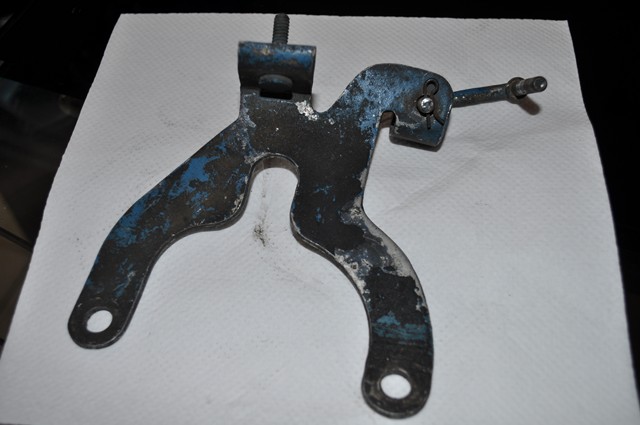

oui j'ai vu mais le kit coute 400$ a peu pres alors qu'il me manque à priori qu'une tige et un pivot alors si effectivement c au millimetre ajusté j'y passerai sinon ya moyen de faire "made in house" Image

MessagePosté: Lun Sep 17, 2012 6:46 pm
juliocc écrit:
N'importe quel abruti avec un étau, un marteau, un bout de ferraille droit piqué sur un caddy de superette, un bout de fer plat, une perceuse, une queue de rat , quelques boulons et un peu de jugeotte est capable de copier une tringle d'origine ou approchante...On peut aussi se faire une commande par câble avec un mètre de gaine, un câble de frein de vélo, quelques p'tits bouts de tôle et en réfléchissant comment ça marche...
Je conseillerai juste de commencer par le visionnage de cette petite vidéo, histoire de "visualiser" la chose...;)
MessagePosté: Lun Sep 17, 2012 6:48 pm
Tu possèdes la partie la plus chiante à reproduire...Il ne te manque donc que la tringle...Fais toi un gabarit avec un bout de fil de fer costaud, reproduit le dans un fer rond de 6mm de diamètre, et roule !;)

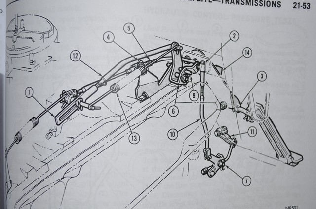

j'ai du mal à piG, sur cette dernière photo, j'ai l'impression que la pièce à été pliée (plus d'origine) et selon le plan du service manual c'est pas la pièce que je devrais avoir, j'ai les bonnes pièces de la boite jusqu'à la tringle verticale N°10, il me manquerai la N°1,12 et 6.
la photo arrive.

je pensé pas au kick down suivant tes descriptions ;) donc oui , comme dit Fox , les doits dans le nez (avec un peu d'ajustement ;)
