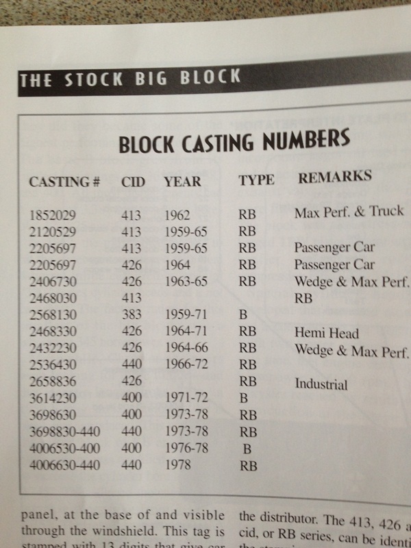

lorque je cherche 400ci RB body ben cela n'existe pas...
Le 383 a pourtant bien existé en RB...une seule année, je crois...mais effectivement, le 400, je crois pas(que les pros confirment mes dires, au risque de passer pour un gros naze !)

voici le tableau:
MessagePosté: Jeu Mar 29, 2012 11:25 am
Messages: 650
t'as encore raison, Prez, les 400 sont des B blocks, il peux y avoir une coquille sur le listing !!;) :lol:
