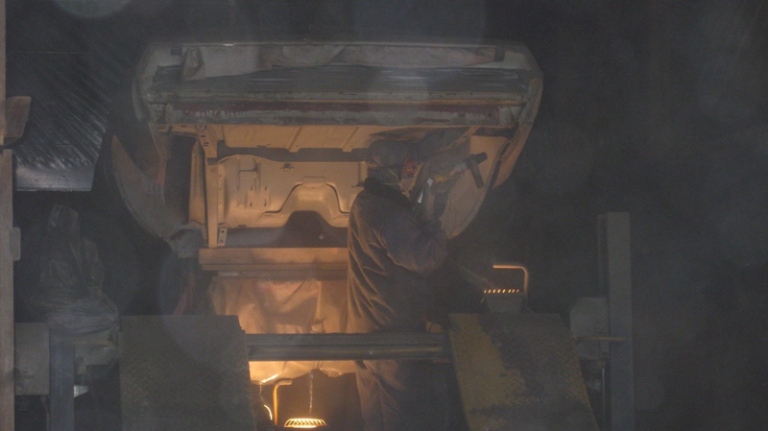

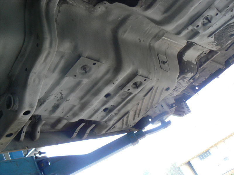

27 mars, sablage du dessous de la caisse, je vous explique pas le bordel pour arriver à bacher l'auto pour que les projections d'abrasifs ne partent pas dans tout les coins, le plus compliqué étant de protéger les organes du pont élévateur, les douilles à billes graissées au sable, ça marche moins bien :blink: :blink: :blink: :S :S :S
Pour info, j'avais acheté une petite sableuse d'atelier 35 litres sur Ebay à 120 Euros livrée avec pistolet, buses etc...., un peu merdique à régler mais bien content du résultat, j'avais pas de cagoule spécifique donc j'ai bien dégusté avec du sable plein la gueule, les oreilles et partout où ça pouvait rentrer, j'vous dirai pas jusqu'où j'en ai trouvé :blink: :blink:
Le résultat est pas mal a bout de 35 kg de sable....

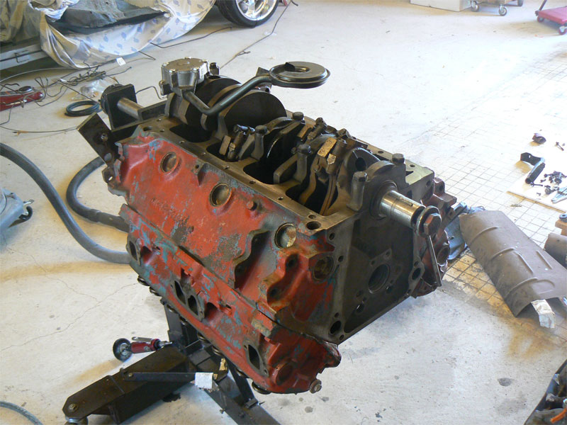

Après un grand coup de Karcher à eau chaude sur le moteur, j'ouvre le carter et vérifie les paliers et coussinets, en 0,10 / 0,10 et en super état, je ne les change pas, je remplace la pompe à huile, la distrib et remet une pochette de joints complète sur le bas moteur... Image

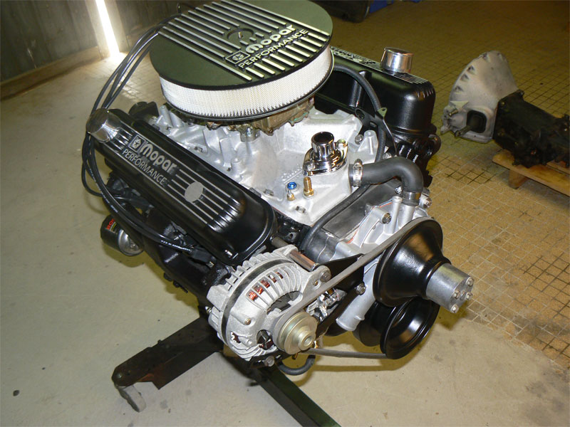

Au passage tout les taraudages sont repris et les portées de joints bien nettoyées, le carter d'huile est redressé car il a bien vécu..., l'ensemble est apprêté puis repeint en noir, je monte une pipe aluminium edelbrock, un allumeur + faisceau et bougie le tout neuf, une belle paire de cache culbus, une pompe à eau neuve, pompe à essence neuve, l'alté est celui d'origine qui semble fonctionner, le carbu est une holley 650 coiffé d'un filtre à air coordonné aux caches culbus, pas de faute de goût...sobre, black is beautiful...isn't it ??
L'ensemble est opérationnel le 24 avril... Image

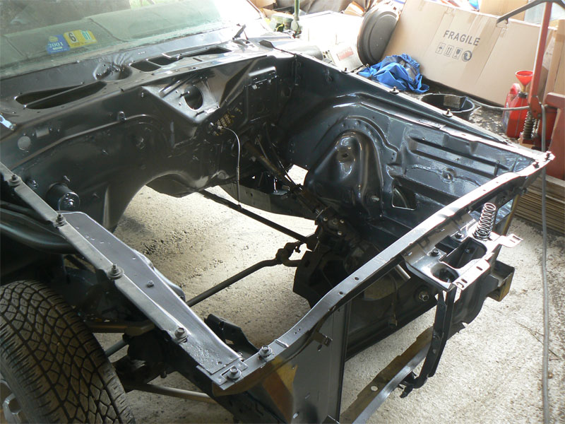

Le 27 avril l'auto revient de carrosserie en apprêt et toutes les entrées de portes et de coffre + compartiment moteur sont peints de la teinte définitive de l'auto, j'ai plus qu'à remonter la mécanique...:lol: :lol: :lol: Image

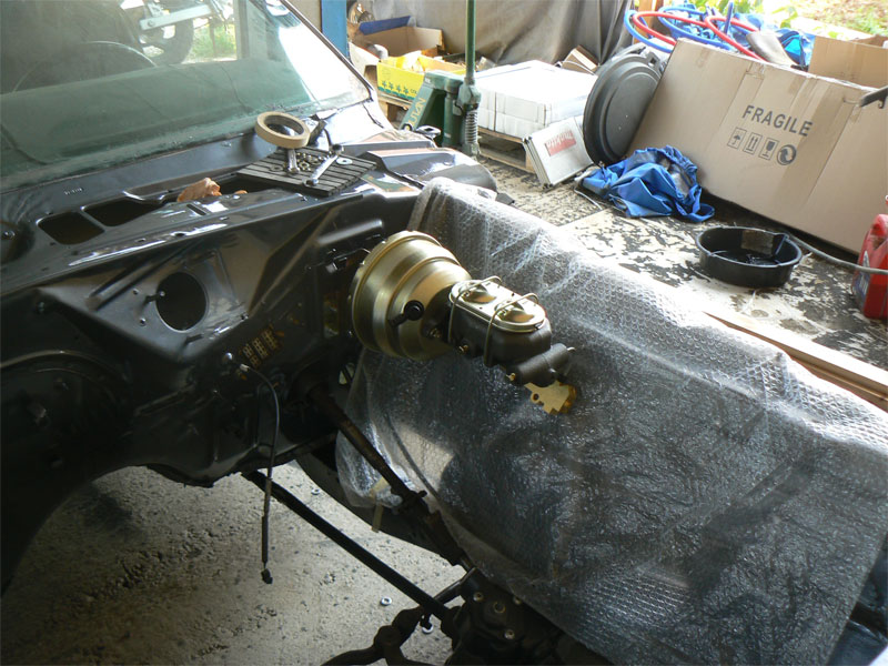

j'attaque à remonter le maître cylindre + assistance fournis avec le kit de freins ventilés, je dois repercer la pédale de frein pour changer le rapport de force du nouveau système et le répartiteur de frein frotte sur la joue d'aile, je le modifie afin que le problème soit résolu.... Image
