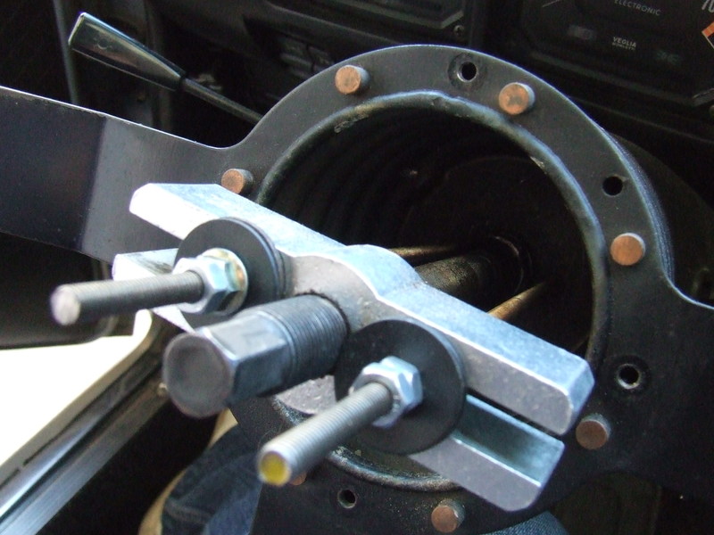

Peter écrit:
moi je me le suis fabriquer
tu imagine sa mais avec des vis beaucoup plus grande !
tu vise les deux petite vis dans la parti a enlever et après tu sert avec l'autre

Un petit conseil quand tu en seras a serrer la vis pour enlever ton volant !!
la vis que tu sers pour extraire le volant , force sur la vis centrale du volant .
sur cette même vis il y a un écrou que tu dois desserrer .
ne l'enlève pas complétement laisse au bout de la vis
si jamais la vis de l'extracteur glisse quand tu la sert elle ne niquera pas tout le filetage
sur mon impala je l'avais enlever et la vis a glisser , pour remettre l'ecru j'ai rigoler 5 minutes ):side:
bon démontage ;)

Merci du conseil! ;) J'y pensais justement que ça devait sans doute sortir quand on serre.
J'avais pensé chanfreiner la tête de cette tige filetée sur un ou deux millimètres pour éviter que ma tige ne sorte quand j’extraie la pièce, encore faut il que je retrouve les chanfreins :whistle: donc je crois que je vais simplement suivre ton conseil :lol:
