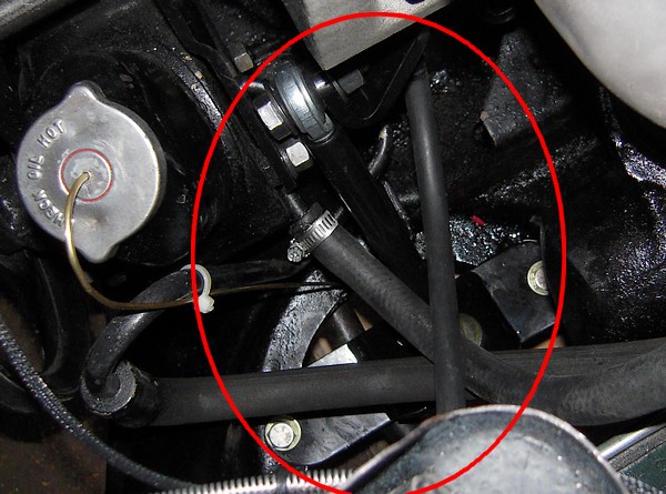

Et en parallèle à ce support, j'ai dans ma poche une biellette qui maintiendra dorénavant le bloc en place, même si le support s'arrache à nouveau... ce qui n'arrivera pas, puisque la biellette est là! Vous comprenez l'astuce ?
Euh ... enfin, notez bien que si je l'ai laissée dans ma poche, elle n'aurait pas servi à grand chose ! :whistle: Nous la posons donc ce jour là, lors de mon passage sur le Triangle de Meaux.
La voici, posée. Notez au passage, à gauche, mon petit tube en laiton, d'évacuation d'huile de direction assisté. Il ne sert à rien... mais je l'ai posé, car une fois, mon compartiment moteur à été repeint par une projection incompréhensible de cette huile ! Depuis que j'ai mis ce p'tit tube (pour évacuer l'huile vers le dessous), le phénomène ne s'est jamais reproduit... ! Depuis, je n'ose plus le retirer ! :P
. Image

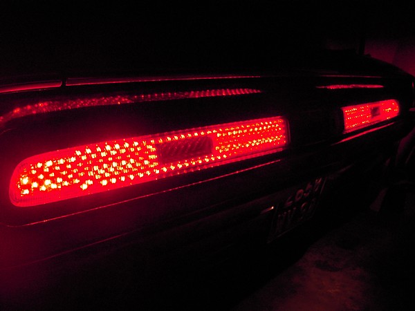

Puis, en juin 2010, un pote me demande si je suis intéressé pour participer à l'élaboration d'un éclairage hi tech pour Challenger '70...
J'abandonne donc mes vieilles ampoules ...
. Image
MessagePosté: Mer Juin 08, 2011 6:38 pm
Messages: 4860
Localisation: Ile de France
Pour un truc de timbré, à base des LEDs qui boustent !
Ce qui me donnera l'occasion de faire au cours de l'été 2010, une vidéo type "night clubbing" où je reprend des passages de mes tests en situation. :P
. Image

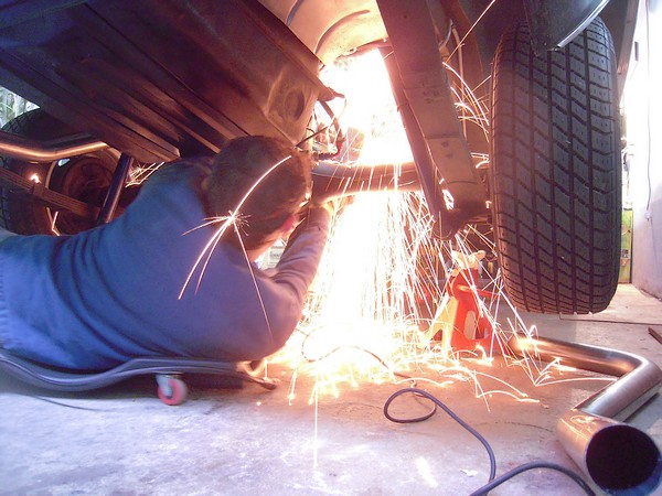

Novembre 2010
L'échappement n'a pas trop bien supporté le dernier Clastres, alors je suis obligé de me lancer dans l'installation d'un nouvel échappement...
. Image
