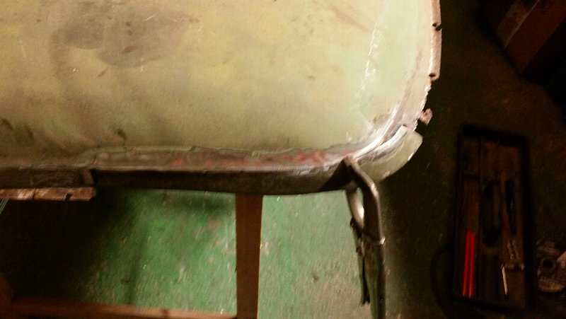

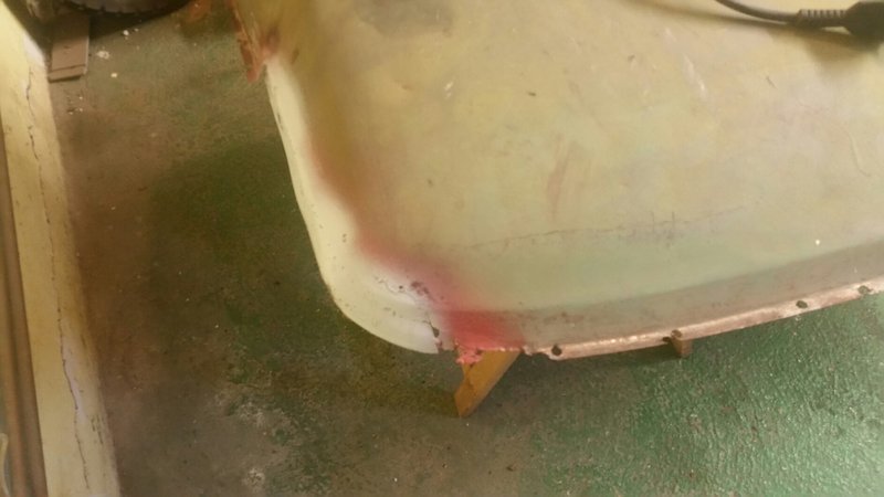

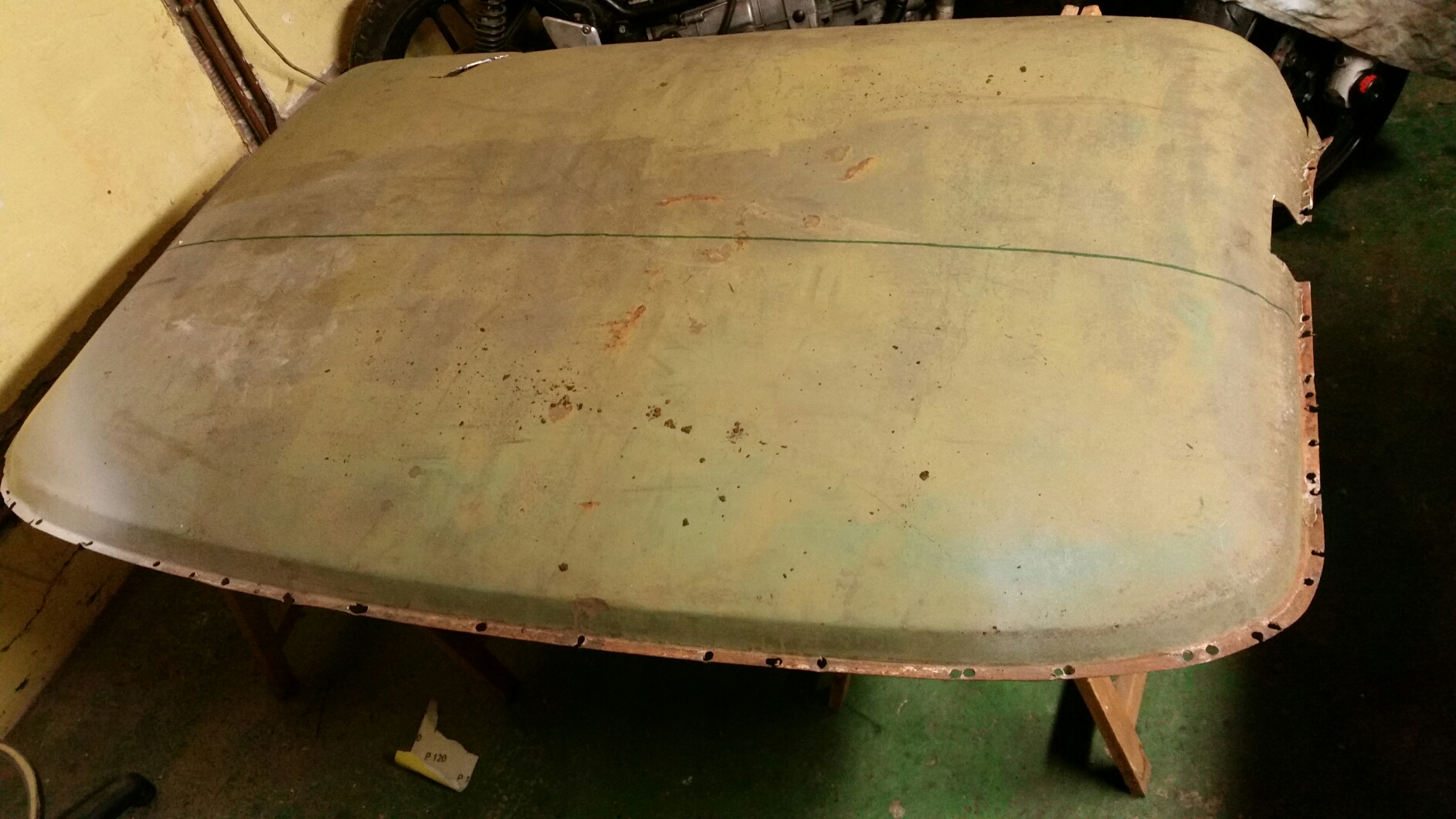

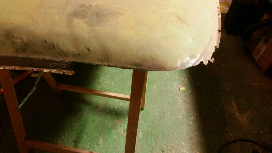

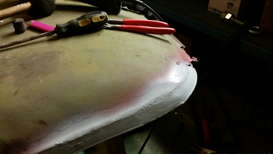

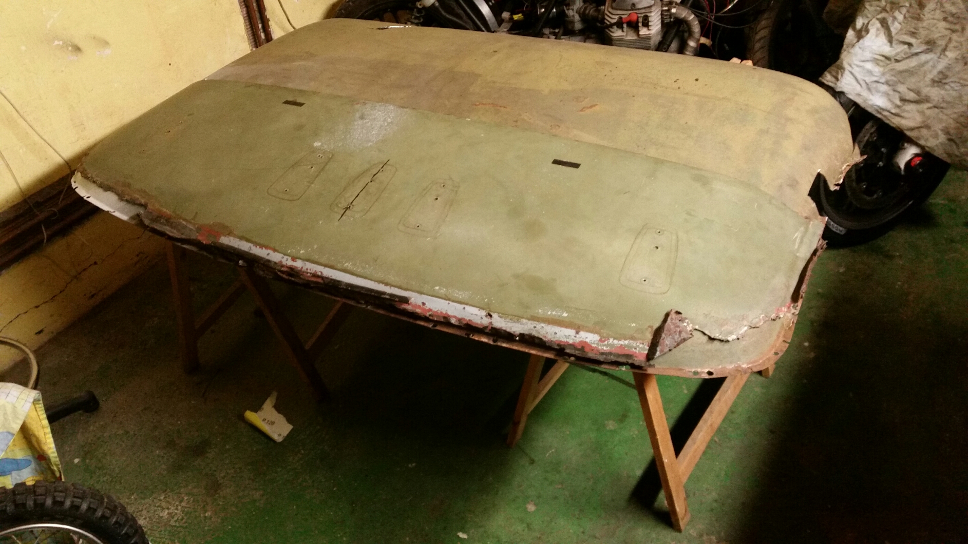

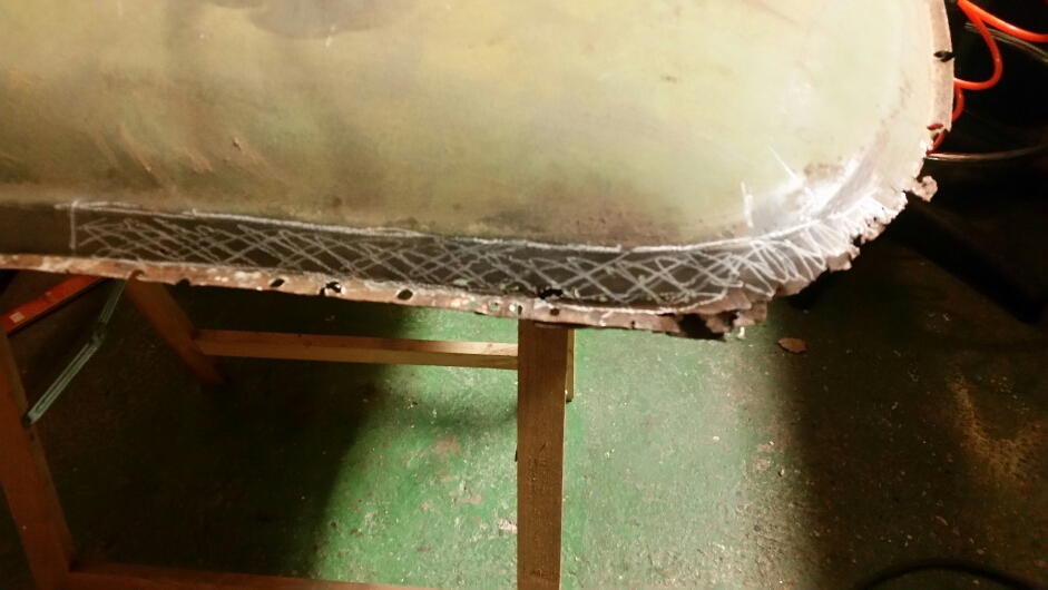

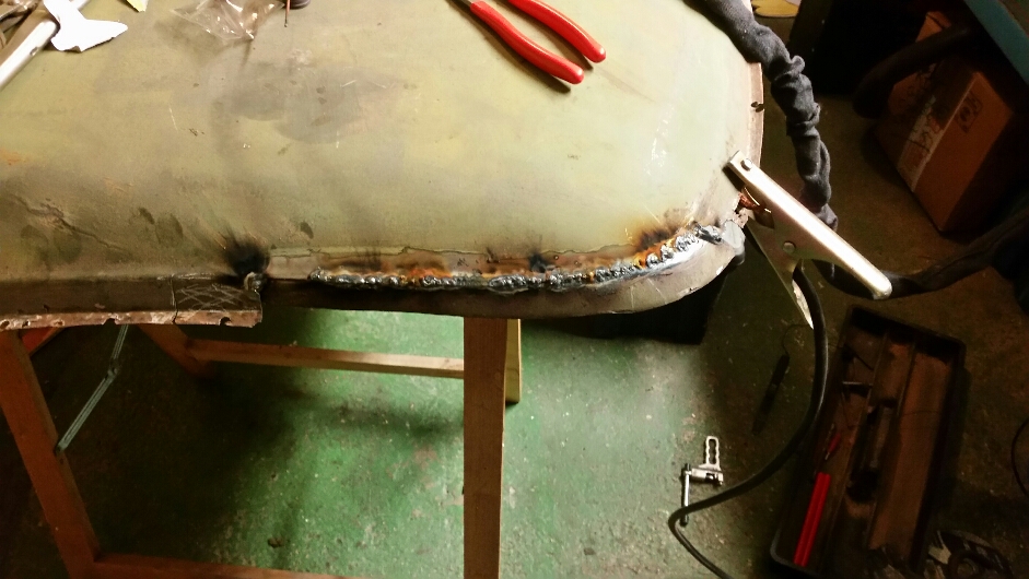

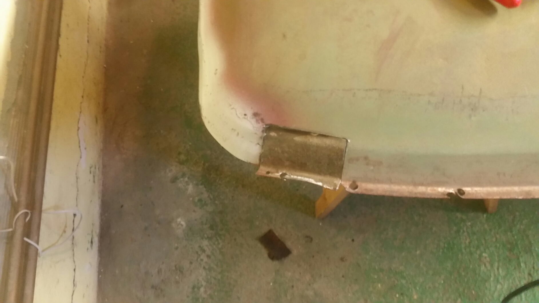

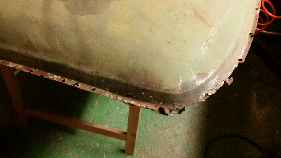

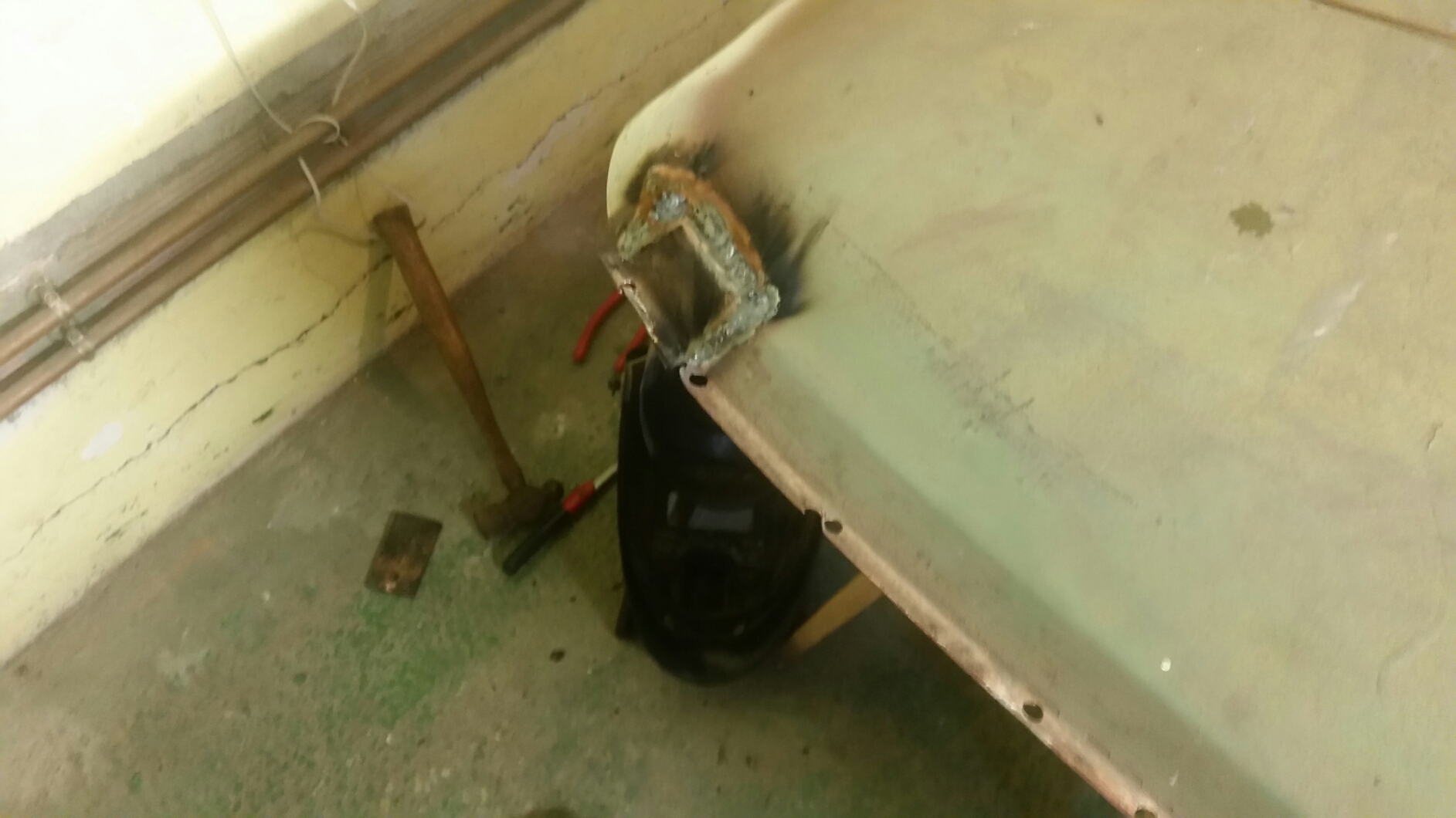

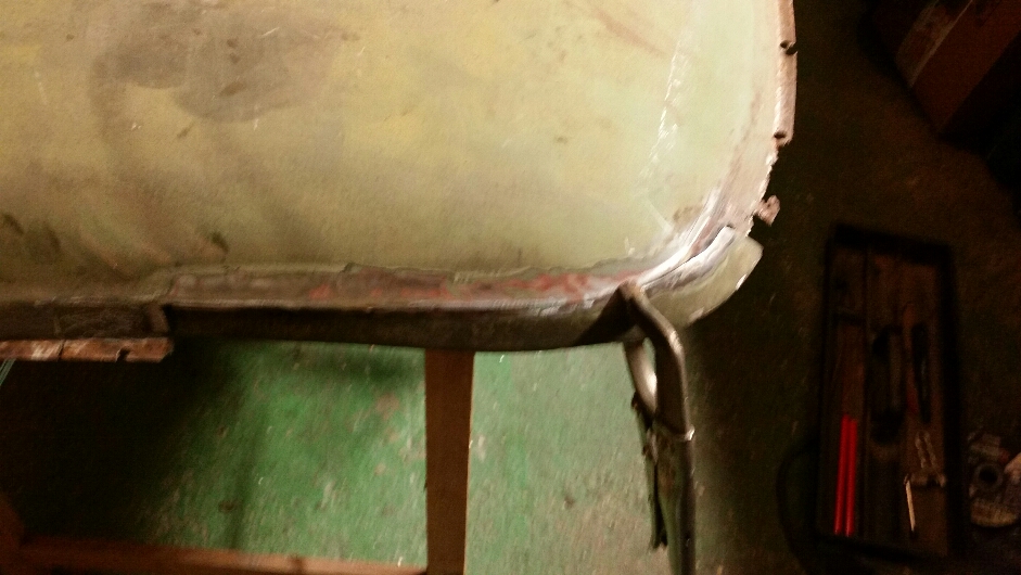

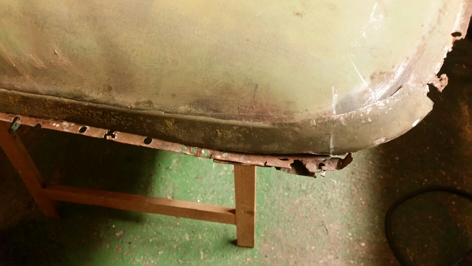

Un peu de taff ce soir sur le toit de la grosse bête,
Et oui c'est devenu plus facile depuis que le gros est arrivé sous le carport....

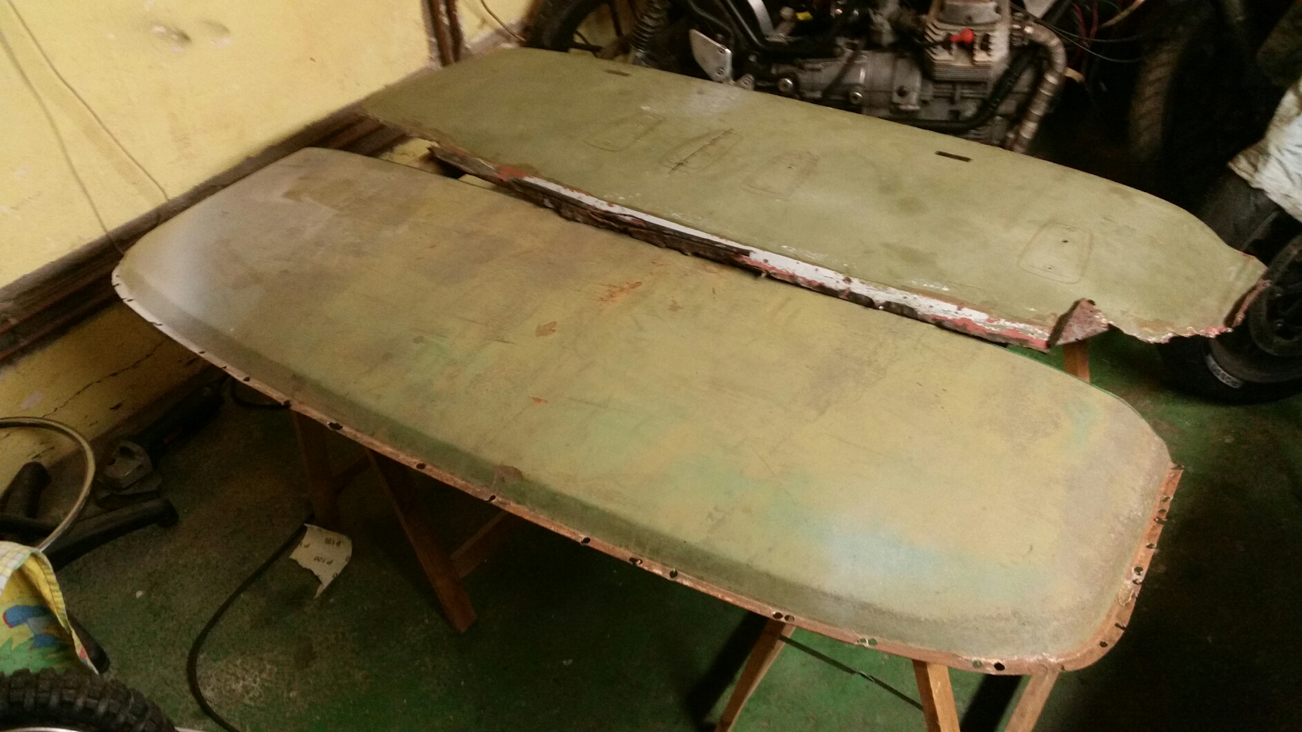

J'ai donc travaillé sur la tôle que j'ai prélevé sur la cabine donneuse mais qui commençait à donner des signes de fatigue ...
(Pour info la tôle donneuse est issue du haut du montant au dessus de la lunette arrière sur la cabine donneuse )
2017-11-12 19.59.20.jpg [ 353.17 Kio | Vu 2371 fois ]
2017-11-12 19.59.40.jpg [ 344.5 Kio | Vu 2371 fois ]
2017-11-12 20.00.18.jpg [ 321.75 Kio | Vu 2371 fois ]
2017-11-12 20.01.06.jpg [ 334.79 Kio | Vu 2371 fois ]
2017-11-12 20.01.28.jpg [ 357.29 Kio | Vu 2371 fois ]
2017-11-12 20.01.47.jpg [ 343.67 Kio | Vu 2371 fois ]
2017-11-12 20.02.08.jpg [ 354.57 Kio | Vu 2371 fois ]
2017-11-12 20.02.55.jpg [ 307.52 Kio | Vu 2371 fois ]

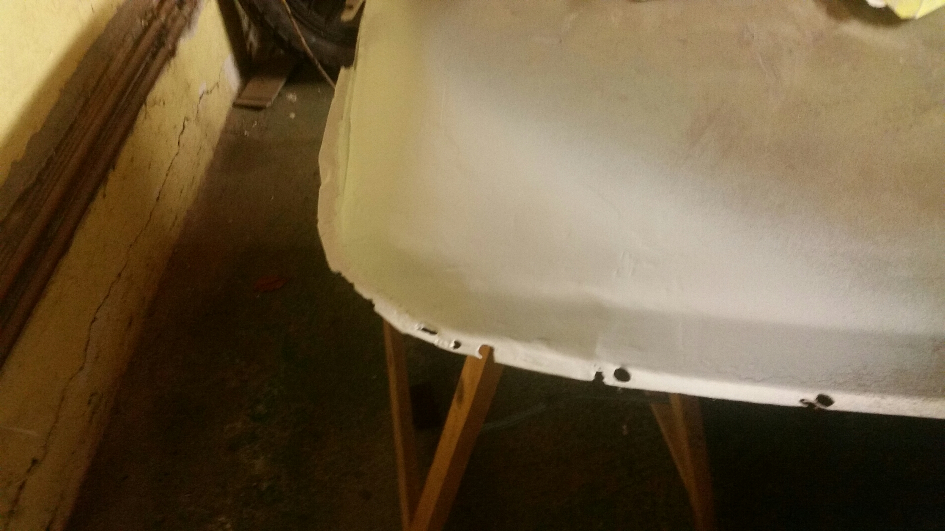

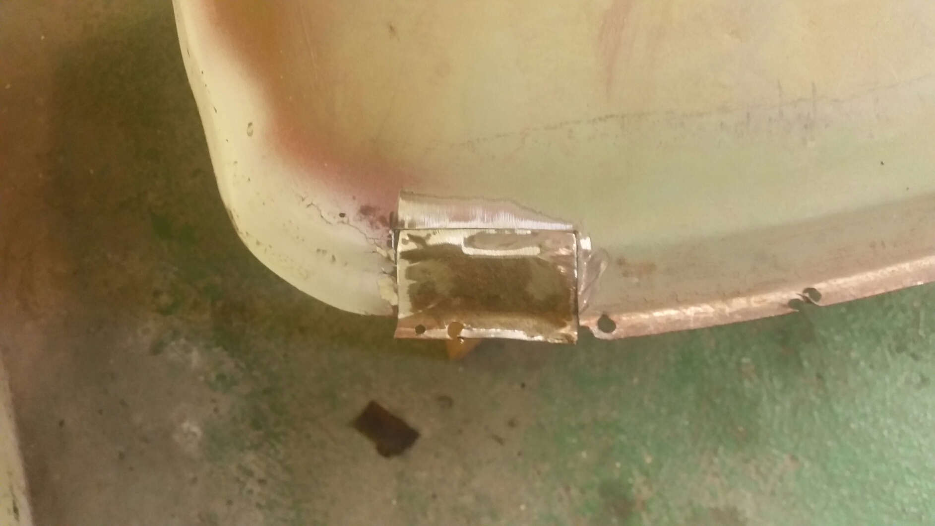

Aujourd'hui on termine ce satané toit :D
2018-01-01 16.56.04.jpg [ 1.06 Mio | Vu 2332 fois ]
2018-01-01 16.56.30.jpg [ 1.01 Mio | Vu 2332 fois ]
2018-01-01 16.56.47.jpg [ 985.08 Kio | Vu 2332 fois ]
2018-01-01 16.57.11.jpg [ 999.52 Kio | Vu 2332 fois ]
2018-01-01 16.58.24.jpg [ 1.19 Mio | Vu 2332 fois ]

Restera plus qu'un petit coup de mastique de finition lorsque le toit sera reposé et ressoudé et on sera au top!!
Et surtout plus jamais d'infiltrations!! :dance:

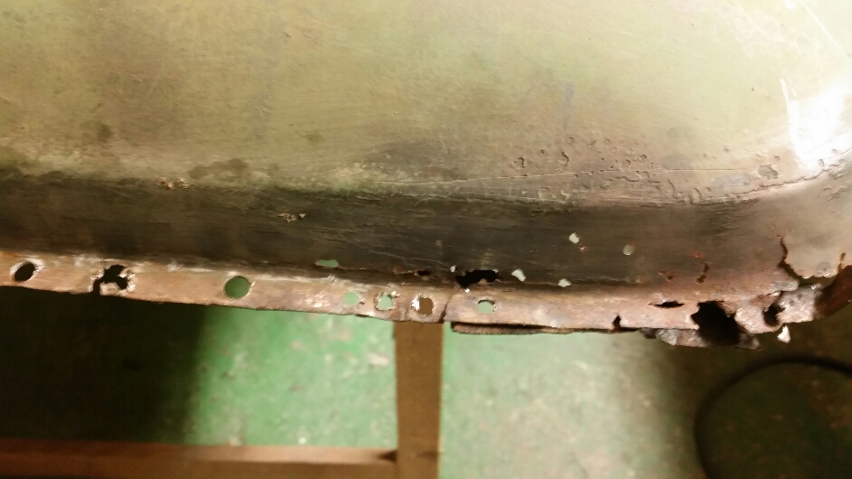

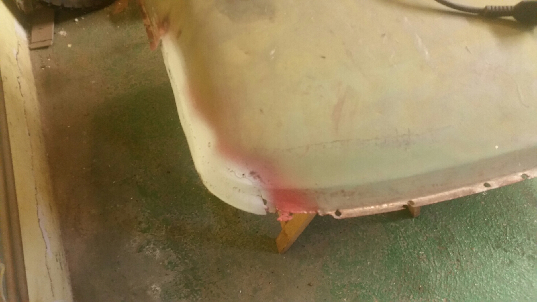

Bon bah je continue mon monologue. ......

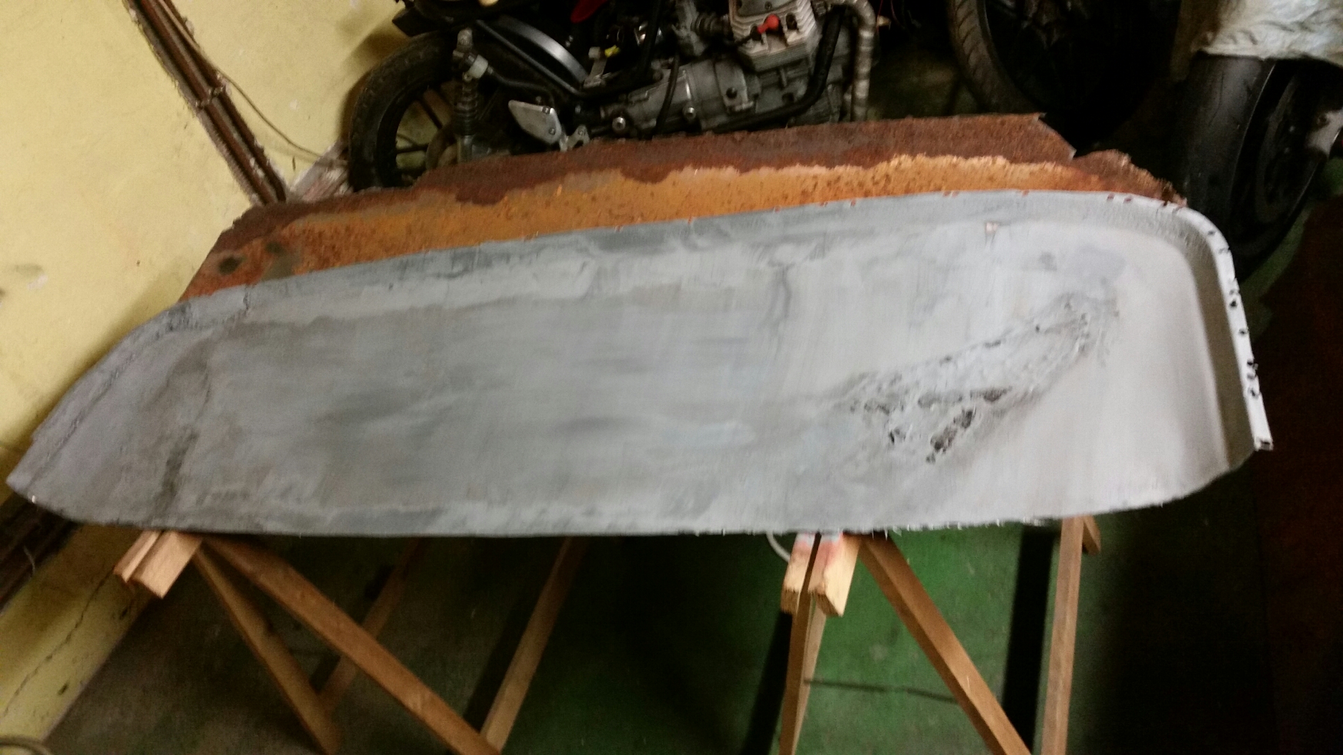

Ce soir
Découpe à la côte du toit
Et traitement de l'intérieur, comme ça je suis sûr que la corrosion ne reviendra jamais
2018-01-02 19.05.12.jpg [ 1.29 Mio | Vu 2302 fois ]
2018-01-02 19.05.34.jpg [ 1.26 Mio | Vu 2302 fois ]
2018-01-02 19.05.54.jpg [ 1.27 Mio | Vu 2302 fois ]
2018-01-02 19.06.38.jpg [ 1.2 Mio | Vu 2302 fois ]

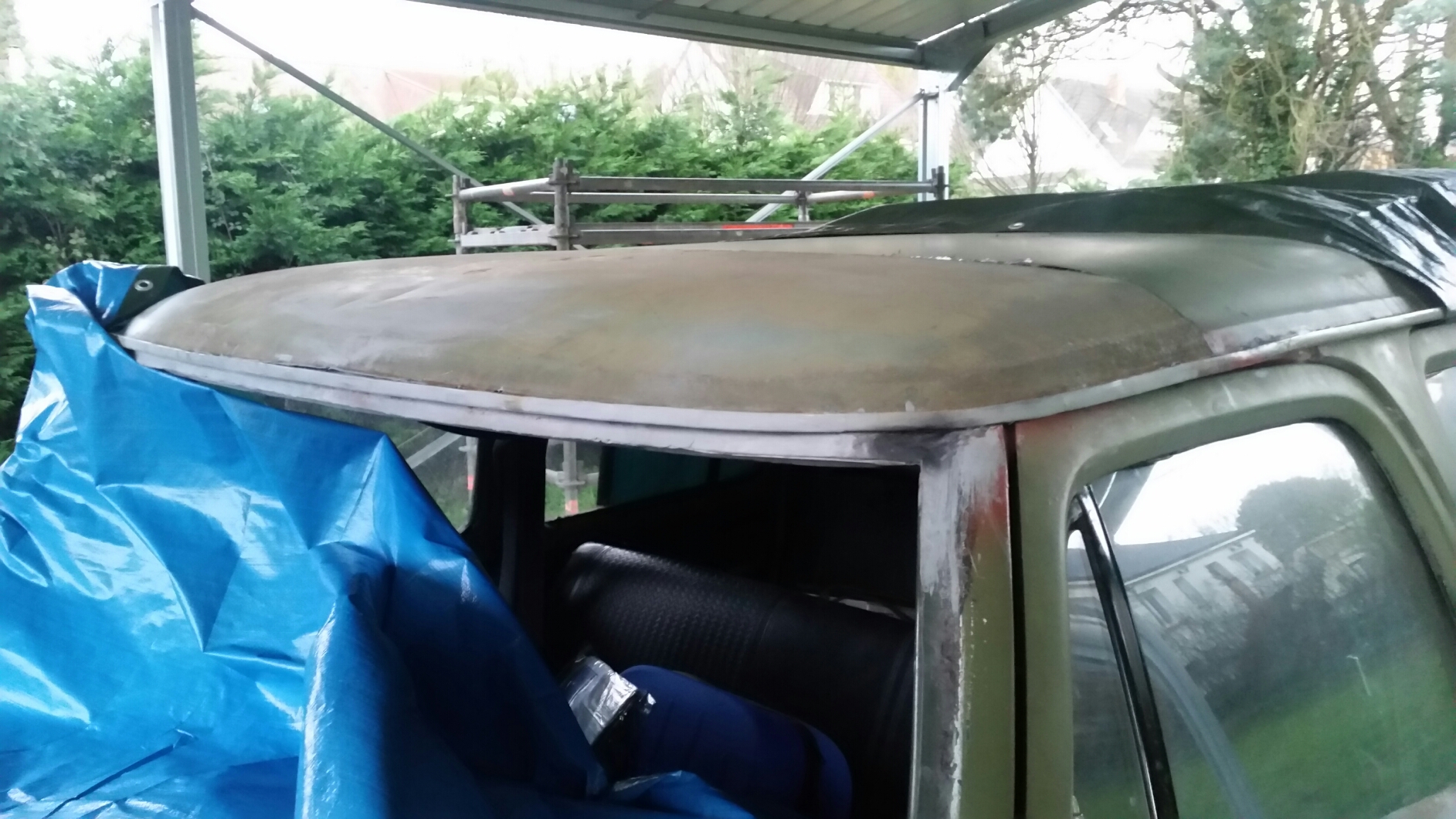

Le petit essai du soir avant que la nuit tombe pour voir si tout colle bien !
Et j'avoue que je suis super satisfait
Hâte de passer à la soudure :dance:

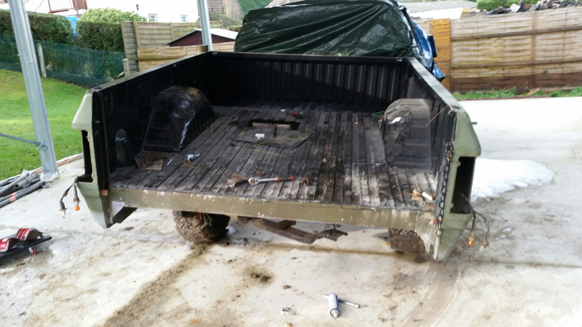

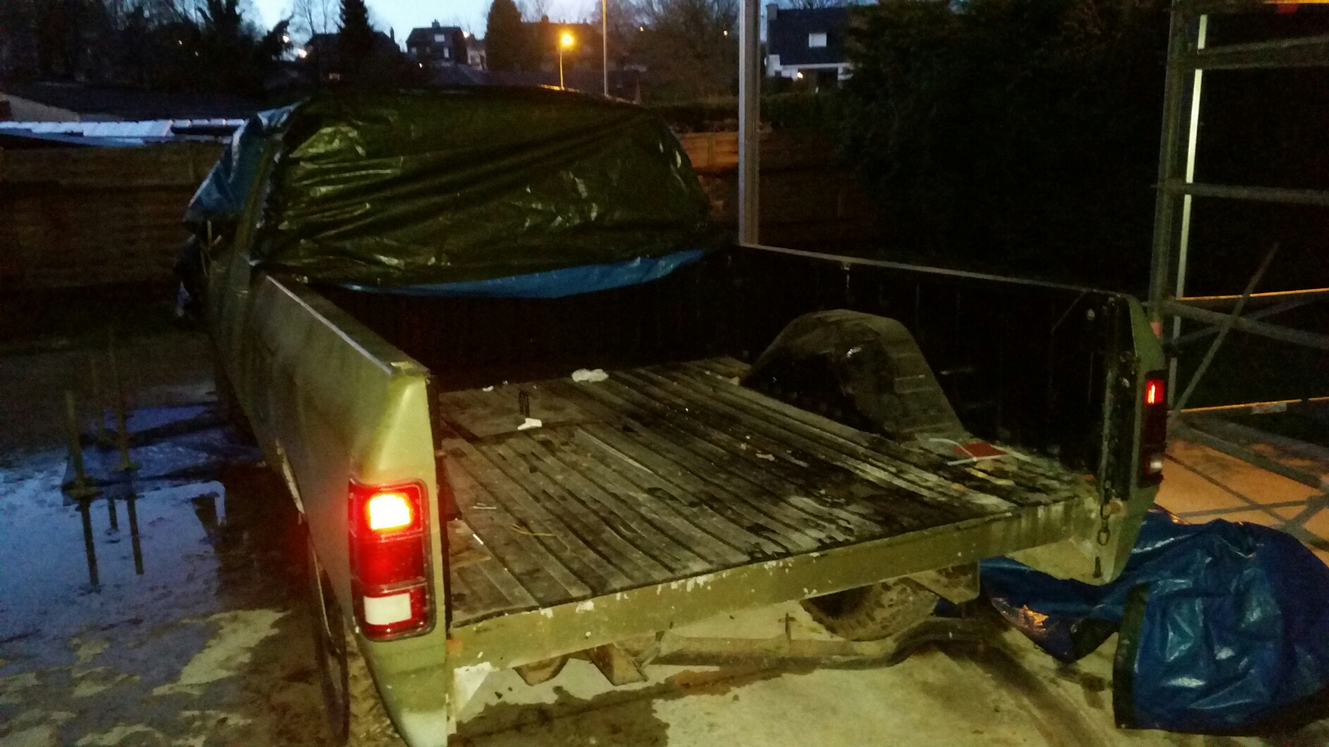

Bon ce soir on vide la benne histoire de préparer son déménagement
Le hayon a été viré ainsi que le roll bar histoire d'en porter le moins possible!
J'ai repéré les points de liaison, ça devrait aller vite !
2018-01-05 18.02.17.jpg [ 1.28 Mio | Vu 2189 fois ]
MessagePosté: Sam Jan 06, 2018 3:17 pm
Messages: 508
Localisation: le havre

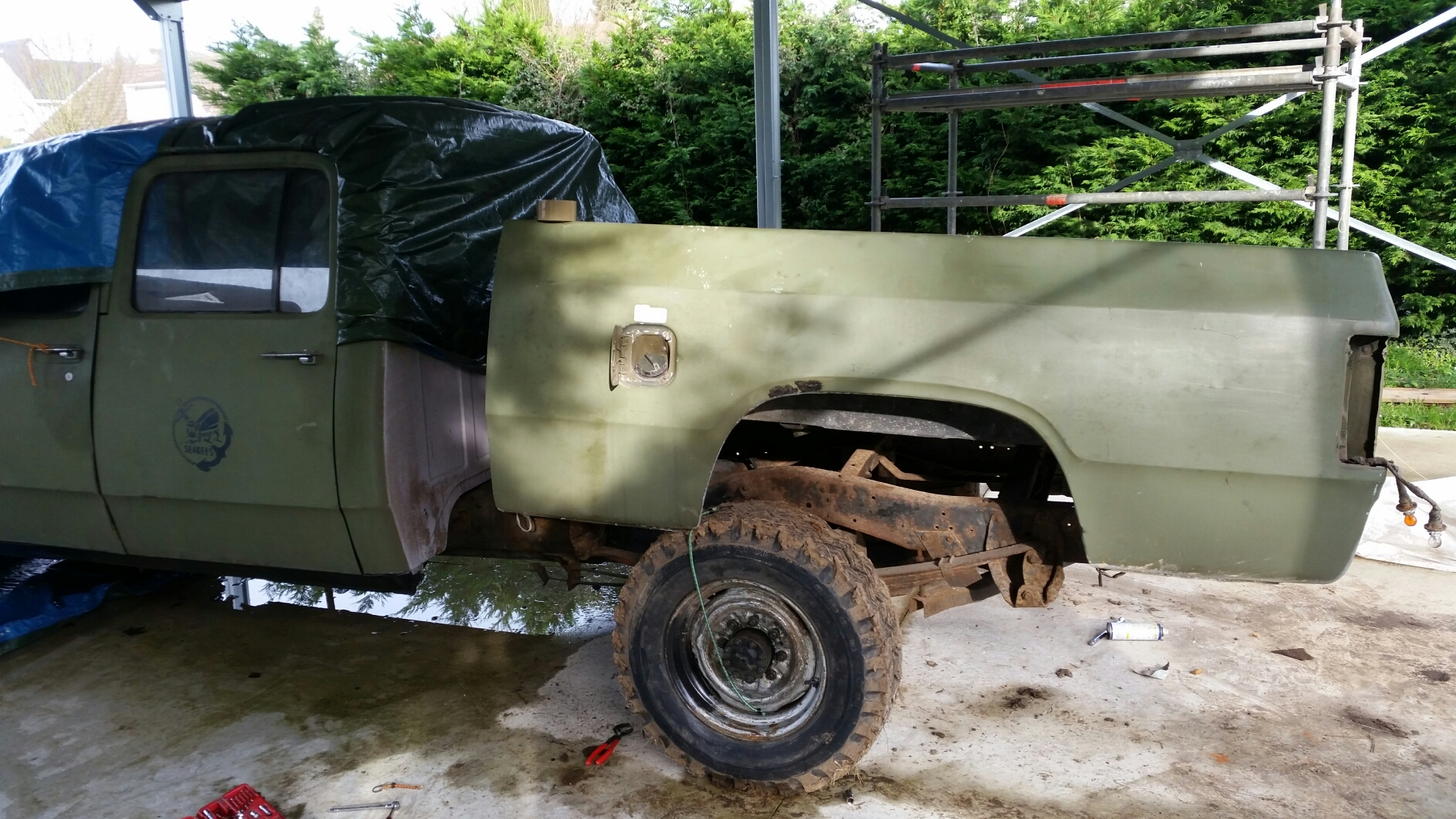

Bon on continue le monologue. ....
Ce matin j'avais deux heures de creux
Donc démontage des feux ar
Prises électriques débranchées
Raccord reservoir déboîtété
Et les 6 vis de 10 qui tiennent la benne devissees (dont une qui a cassé net c'est pas trop mal pour une vis qui a pas bougé depuis 38 ans)
Et sans oublier les deux tresses de masse qui reliene la benne à la caisse.
Donc au bout d'une heure, la bene était prête pour l'enlèvement.
Mais bon ça attendra lundi que mon pote me file un coup de main.
2018-01-06 15.08.33.jpg [ 1.29 Mio | Vu 2162 fois ]
2018-01-06 15.09.17.jpg [ 1.48 Mio | Vu 2162 fois ]
