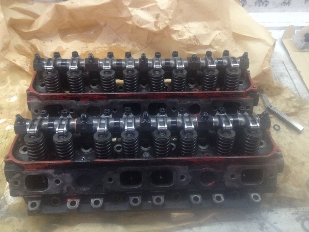

C'est beau tout ça!!
As tu mis des entretoises entre les culbuteurs?
 Sujet du message: Re:Duster 70 383.
MessagePosté: Mer Oct 14, 2015 6:20 pm
Messages: 493
fanfan écrit:
Pour le moment tout ça est chez Raf, je ne les ai pas encore vu!! Montage prévu demain si je rentre à Bordeaux de la région parisienne pas trop tard! :)

Ce type de culbuteurs présentent de très très gros intéret, c'est pas sur des roulements, donc casse possible en moins !
J'ai discuté de ce choix avec Hughes Engine qui font meur propres culbuteurs, et eux sont parti dans la logique "sans roulement" parce que nos moteurs (les mopar facent aux autres)
ont un système de lubrification interne ultra performant, et que du coup, même en course (drag ou circuit) la lubrificaiton par bague est très largement suffisante.
Autre détail intéressant sur cerains PRW ou sur les Hughes, il n'y a pas d'anodisation, ça réduit les coûts pour un truc qu'en somme on ne verras jamais, donc on s'en fout que ça soit annodisé!!!
De plus, ils sont assez bien foutus, avec un grosse quantité de cales, qui permet de bien les positionner face a chaque têtes de soupapes!
PS : n'oubliez jamais qu'il est SUPER important de calculer la taille de vos tiges de culbus, c'est ça qui déterminera si vous ouvrez bien vos soupapes au maximum ou pas!

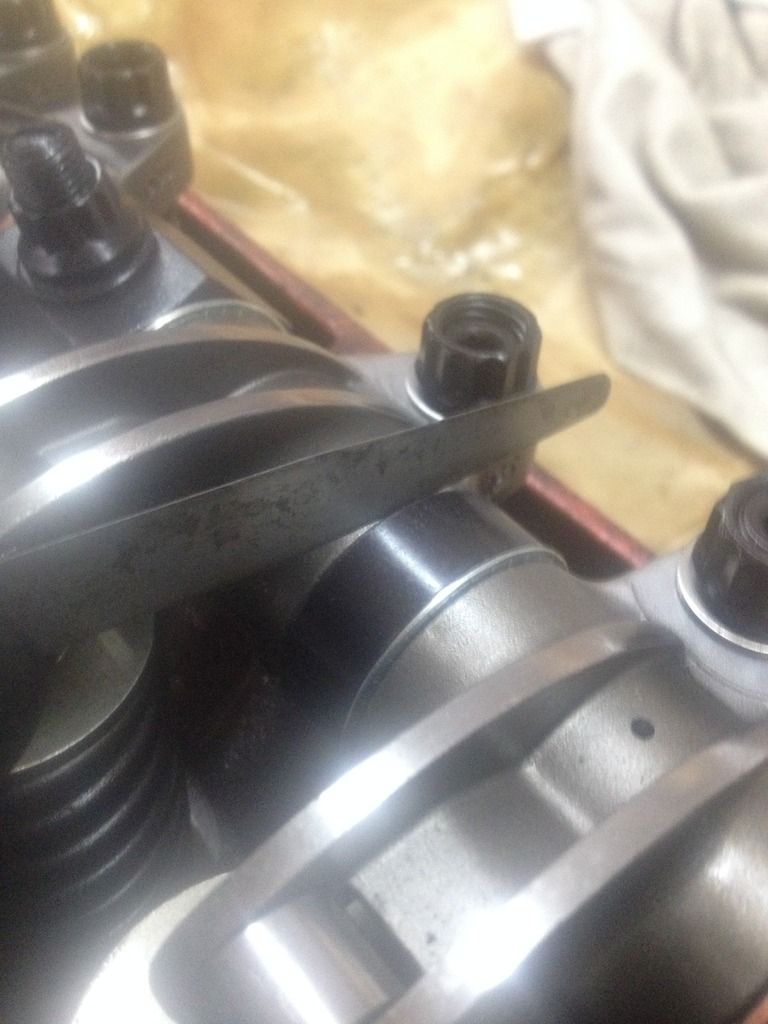

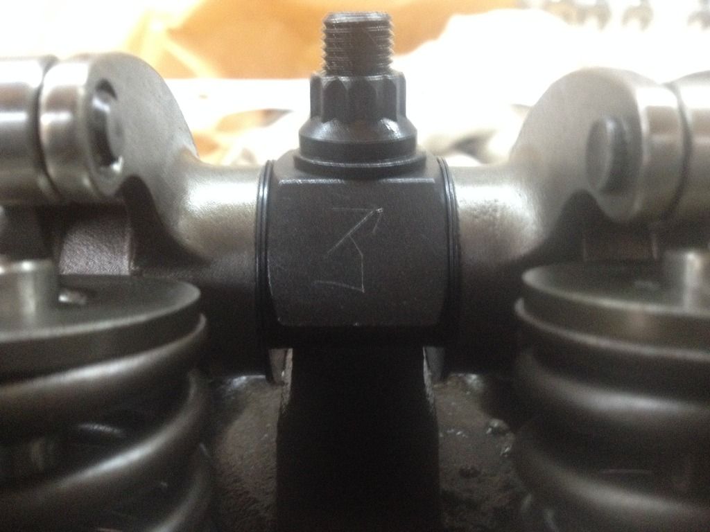

Salut à tous!
J'ai remonté les soupapes sur les culasses. Dimanche j'attaque l'empilement des culbuteurs sur leurs axes.
D'ailleurs petite question : avez-vous des valeurs de jeu fonctionnel à laisser lors du montage et et de l'alignement des culbus en face des têtes de soupapes?
Merci!
MessagePosté: Dim Oct 18, 2015 5:00 pm
Messages: 493

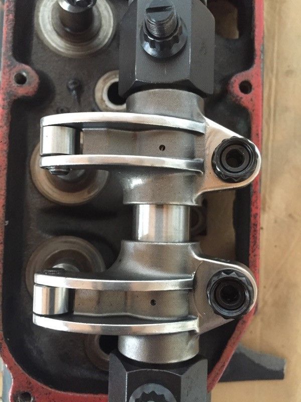

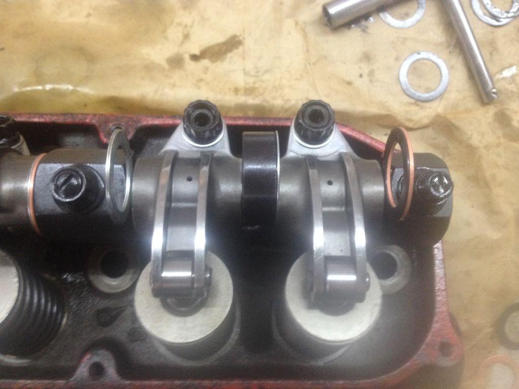

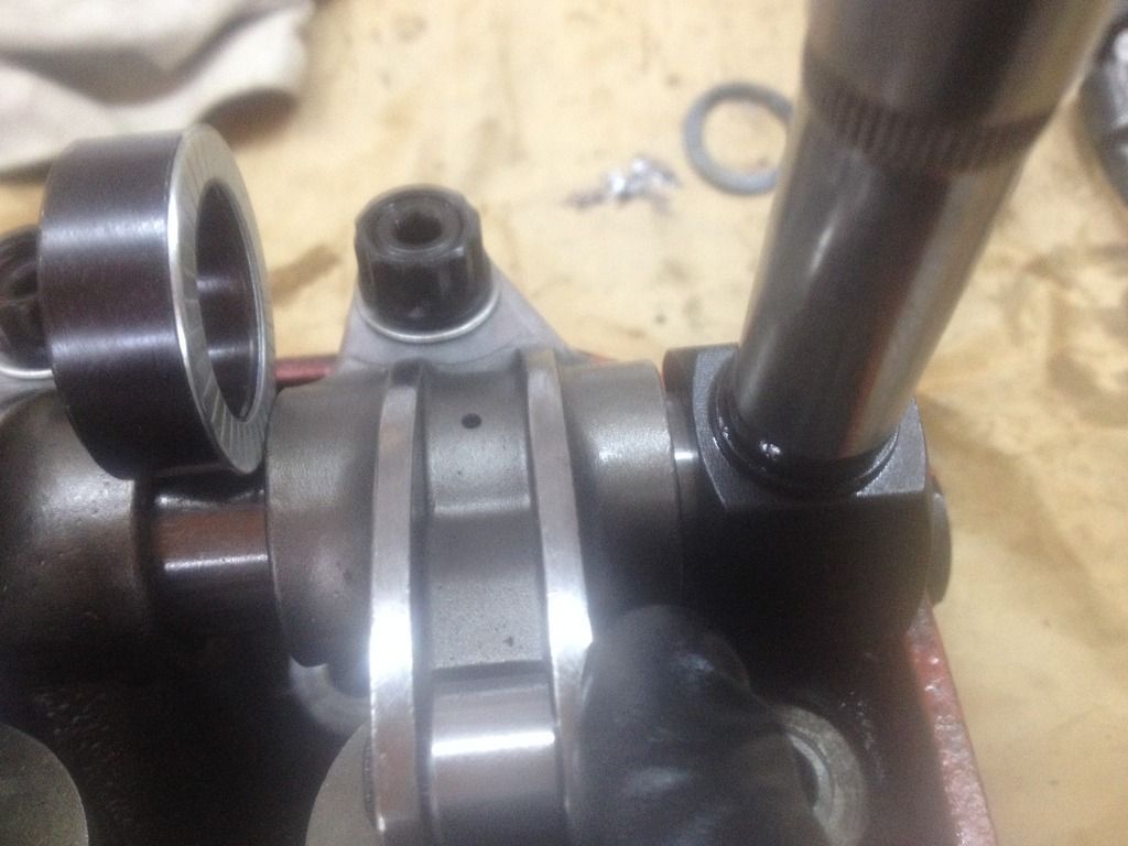

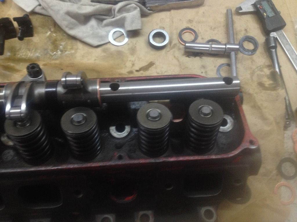

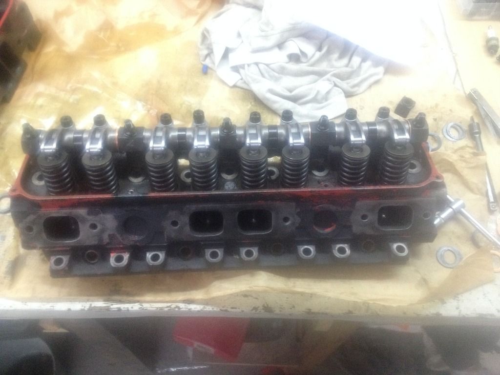

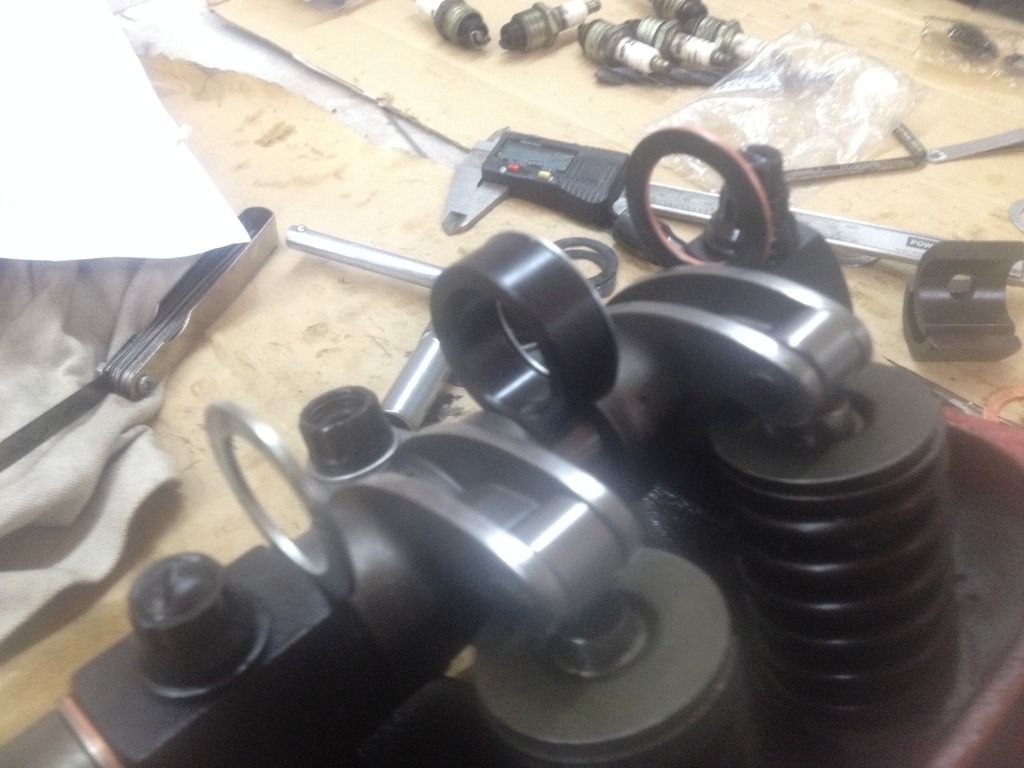

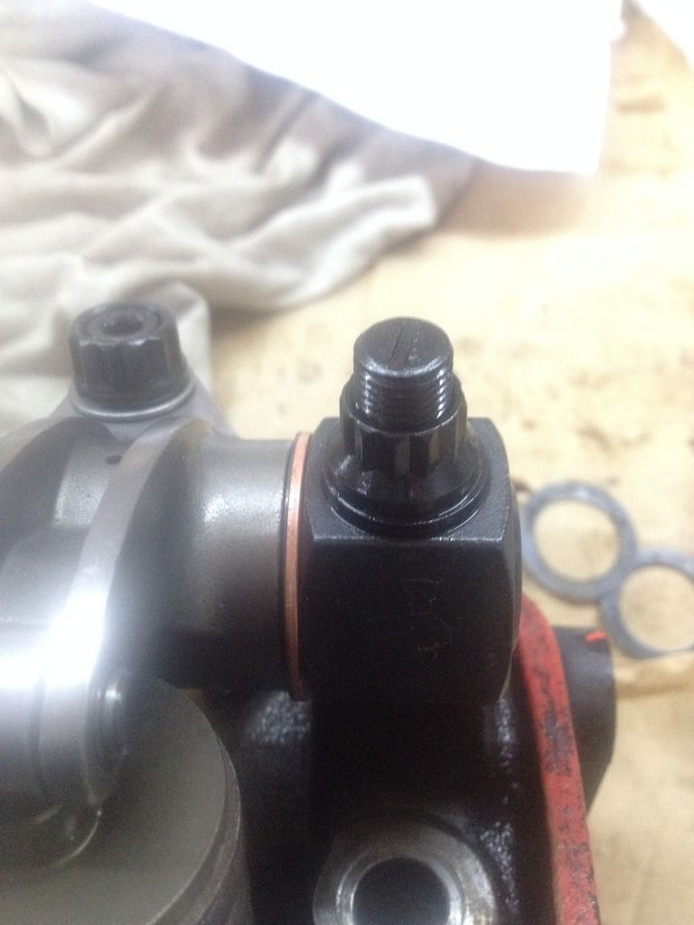

Remontage et surtout... Alignement terminé!
Voilà la méthode que j'ai suivit pour obtenir un bon résultat sans perdre mon temps.
Sans entretoise, les culbus peuvent se balader partout. Il faut les aligner aux têtes de soupapes.
Chaque palier est différent. A chaque fois qu'un palier convient par rapport au jeu recherché et a l'empilement on le numérote pour etre sur de le remonter toujours au mm endroit (et dans le même sens!)
Important : Arbre serré on cofig utlilisation!!! Ici, le jeu restant sur la dernière section de cet arbre.
On essaye différentes solutions
Lorsque l'on a trouvé la bonne...
On démonte!
Puis on remonte tout (selon le même ordre!!), on revisse en config utlilisation!!!! et enfin on vérifie le jeu restant (moi j'ai opté pour 2/10)
On répète l'opération d'une section à l'autre!
Finit!
Attention : pour les BB, les culbus d'admi et d'échappement sont différents ;)

encore du bon boulot, mais j'ai pas compris pourquoi tu numérotes, car de se fait il y a un gauche et un droit et tu ne risque pas de te louper, y a un truc qui m'a échappé :blush:
MessagePosté: Dim Oct 18, 2015 7:01 pm
Messages: 493
BOZ25 écrit:
Nico383 écrit:

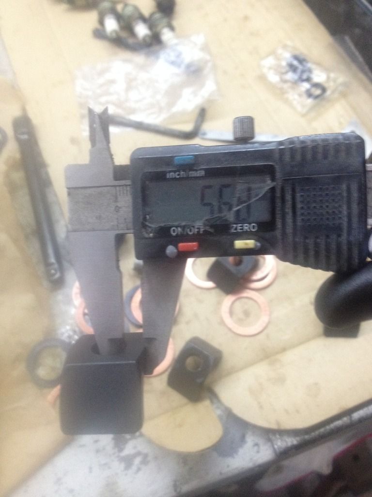

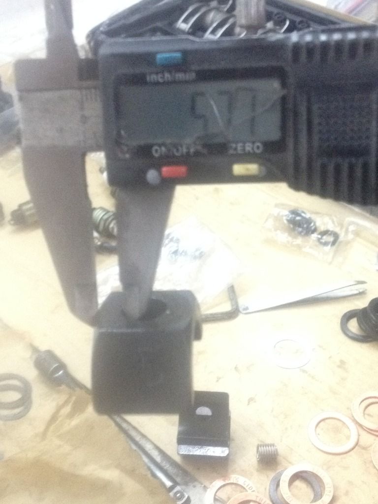

Bein en fait t'en a trois petits et deux gros par culasses mais là n'est pas le soucis. En fait, comme les paliers sont percés un peu à la "mord moi l'noeud", le perçage n'est pas toujours centré... Du coups tu peux avoir un ou deux 10emes qui se baladent, et qui peuvent rattraper le jeu que tu veux laisser à tes culbus ou alors s'y ajouter et transformer un jeu de 2/10 en 0.3 ou 0.4 ...
D'ou l'intéret de toujours les considérer comme uniques... Sinon c'est un coup à perdre du temps et à se retrouver à tourner en rond et à ne pas réussir à obtenir un bon alignement
Pour le même palier, on a :
5,68 à droite,
5,77 à gauche
MessagePosté: Dim Oct 18, 2015 8:26 pm
Ok ok j'ai tout compris nikel mais comme tu dis perçage à la mort moi l'noeud :P

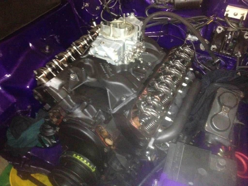

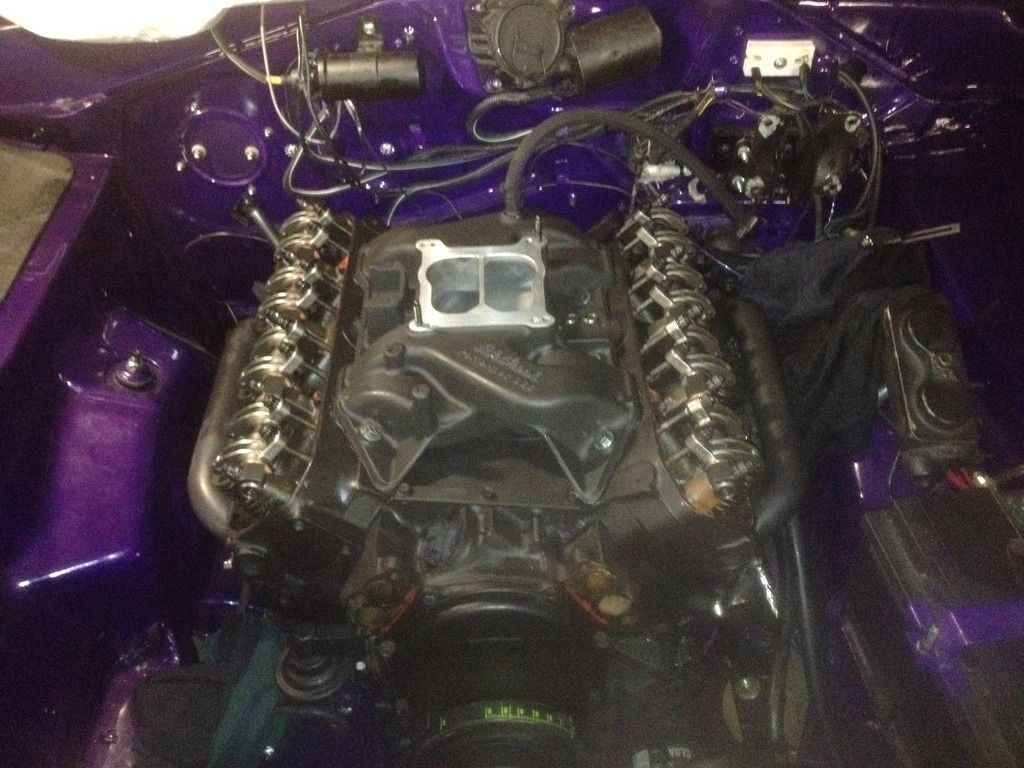

MessagePosté: Jeu Nov 12, 2015 8:53 pm
Messages: 493

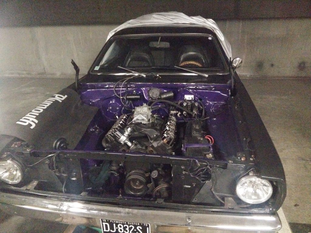

Changement d'AAC et remontage de la totale!!!
Ca commence à ressembler à quelque chose! :D
Content :)
MessagePosté: Jeu Nov 12, 2015 9:47 pm
Il est beau ton Moteur ;) !
