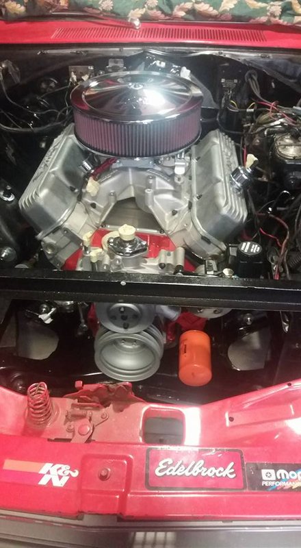

Le tour est joué, a savoir que avec un carter 7 quartz de chez 440 sources et une crémaillère unisteer, il va falloir enlever un peu de matière sur la pate de fixation unisteer, angle intérieur coté conducteur ca touche un chouilla
sinon nikel

du coup le filtre et la gamelle du dessus sont a vendre c est du KN
ou sinon je roule sans capot BADASS
