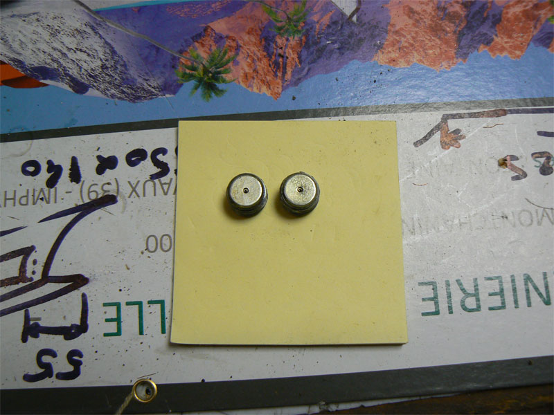

nono540 écrit:
Au bout de quelques secondes, j'entends un bruit suspect, je regarde sous le moteur, une fontaine d'huile coule à l'aplomb de la flex plate :side: :blink: , gros prout mouillé :S , je démonte la flex plate pour voir d'où ça coule et je vois que ça coule des bouchons vissés en bout de conduits de graissage de AAC, je suis très surpris car certain d'avoir monté ça dans les règles de l'art :unsure: , je les démonte (à grand mal), je met du téflon en rouleau cette fois ci et je les remonte, ré-amorçage et rebelote :side: , encore fuite, je redémonte et je les regarde de près et voilà ce que je vois, ce que je croyais être un point de centre d'usinage (les tourneurs voient de quoi je parle) est en fait un minuscule trou :blink: :blink: :blink: :blink: , un trou dans un bouchon, celle là fallait la faire :angry: :angry: :angry: Image
Ne serait-ce pas des bouchons d'occase ???
Ce perçage des bouchons se fait quand ils sont montés de l'autre coté de la galerie, coté distri justement pour lubrifier un peu plus la chaine.
Voila ce que c'est que de faire des économie de bout de chandelles :lol:

Pour les bouchons, je sais pas d'où ils sortent mais ils sont neufs ;)
