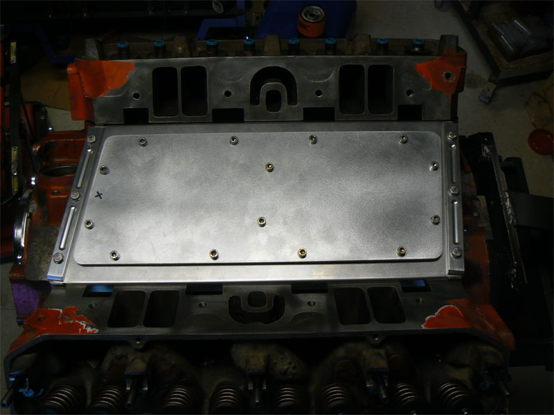

C'est parti en découpe, si tout se passe bien essai de montage le WE prochain :)

Merci Pierre ;) , je reçois les pièces vendredi pour un essai de montage du prototype ce WE sur le 512 et lancement en fabrication d'un deuxième kit pour un bon copain ;) .
Si ça intéresse du monde, merci de me le faire savoir, je tenterai de négocier des "bons prix" comme d'hab' ;) On peut aussi décliner pour du 383 mais j'ai pas de bloc sous la main et il me faudrait les cotes pour ajuster le valley tray, le reste sera standard :)

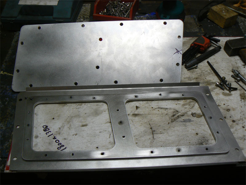

Des petites news...reçu hier soir les pièces toutes chaudes du laser :lol: , au final j'ai conservé le principe de la contrebride en aluminium, les écrous sertis sur de la tôle de 1 mm, ça me faisait peur :S

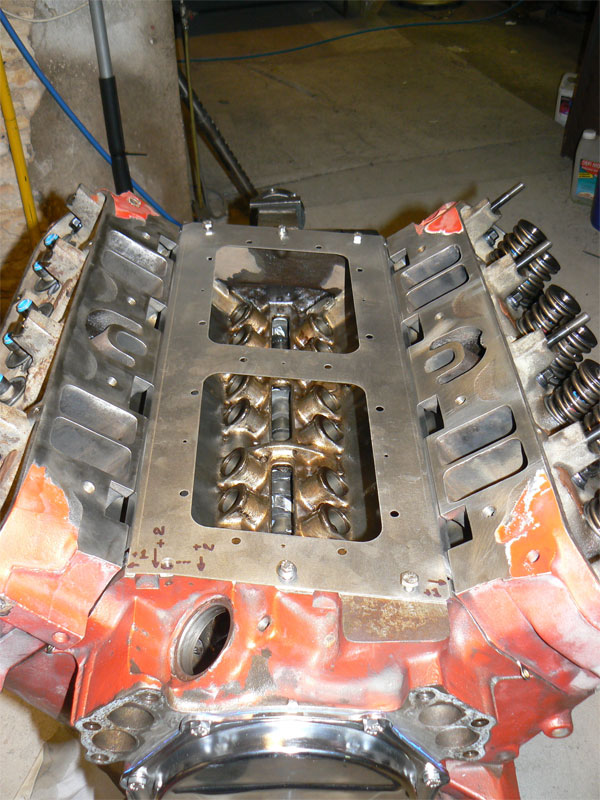

Montage à blanc du valley tray pour fignolage, 2 ou 3 cotes à reprendre pour les prochains mais rien qui empêche de monter le prototype ;)
MessagePosté: Sam Avr 04, 2015 1:07 pm

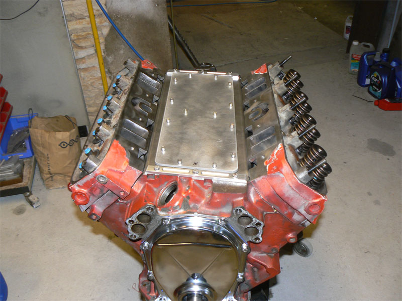

Après quelques temps d'ajustage, reperçage, taraudage et appairage, voilà ce que ça donne, je suis super content du résultat :woohoo:
MessagePosté: Sam Avr 04, 2015 1:09 pm

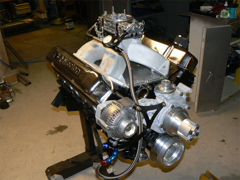

Une autre photo...je vais intégrer les modifications à apporter au principe et après je pourrais en lancer en fabrication pour les copains ;)
Bon, je vous laisse, j'ai un 512 à finir d'assembler moi :P

oh le joli moteur mais qu'estce qu'il y a sous la plaque alu? :P :P :P

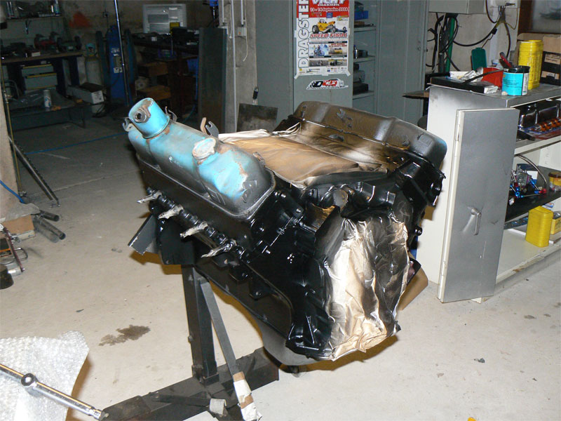

Poursuite des hostilités, moteur peint ;) Image
