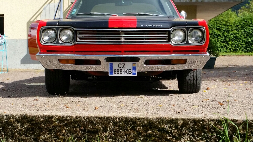

Bon j'ai l'impression que mon réglage côté conducteur a bougé carrossage et du coup peut être para aussi. Non?
 Sujet du message: Re:Ma Road runner 69 383
MessagePosté: Dim Sep 20, 2015 5:06 pm
Pas facile à voir avec une photo :S , tu sens une différence dans la tenue de route ?
