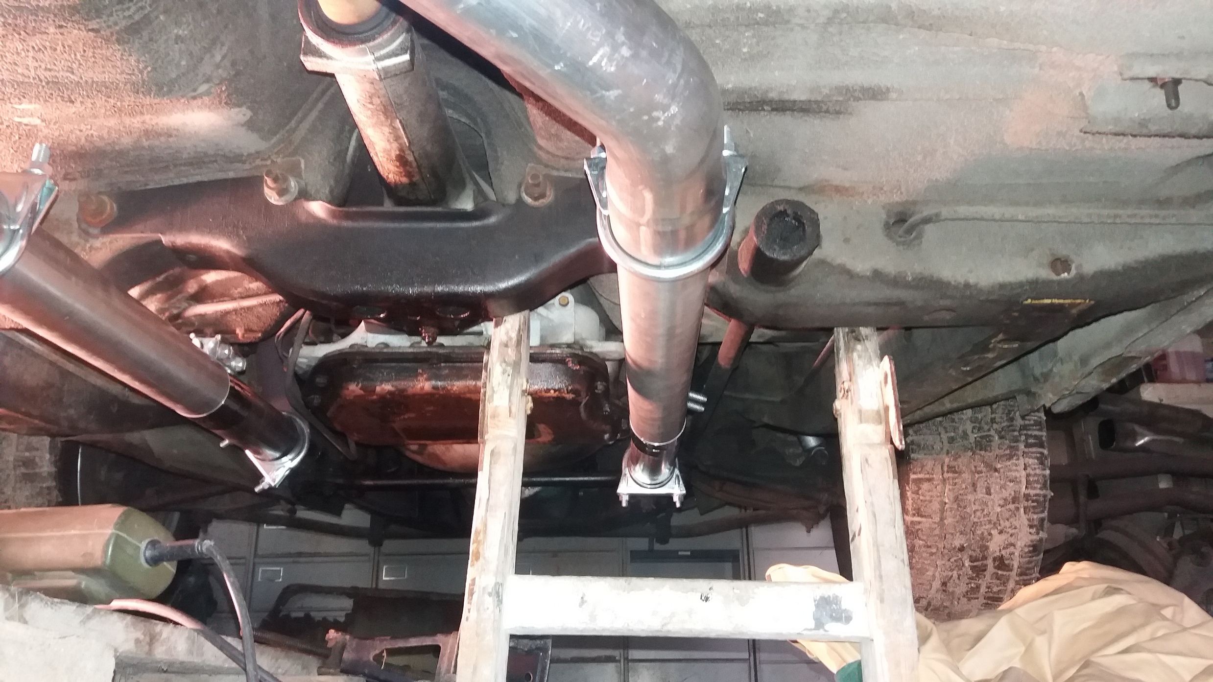

Ayé enfin fini c'est pas rien a faire :mrgreen:
20180414_190132 - Copie.jpg [ 1.27 Mio | Vu 2929 fois ]

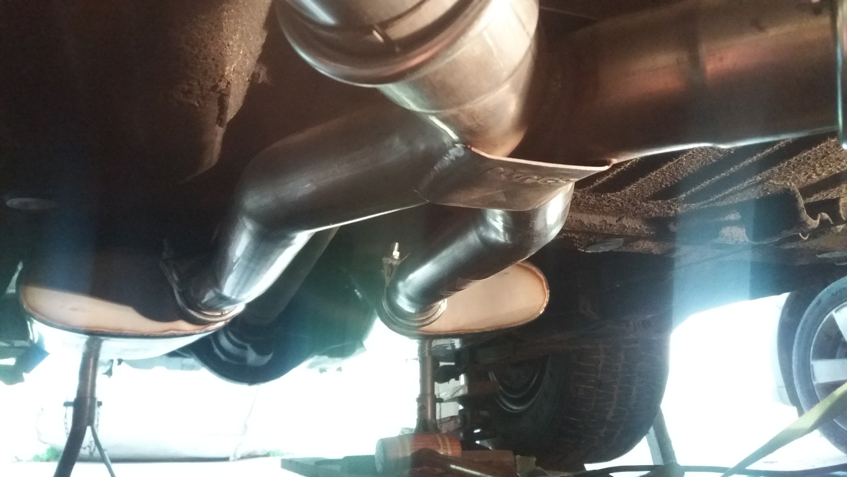

20180414_190440 - Copie.jpg [ 480.77 Kio | Vu 2901 fois ]

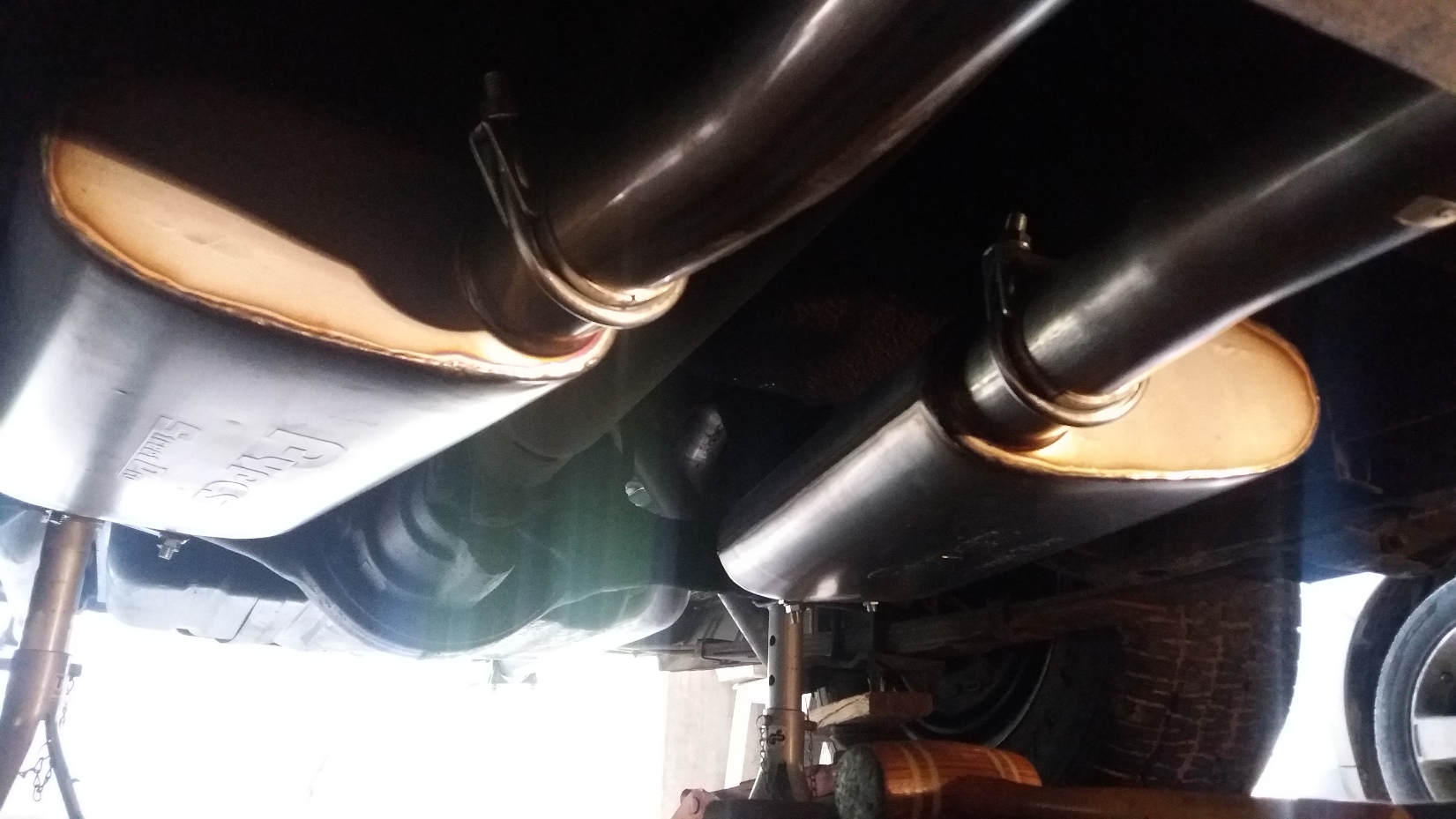

20180414_190142 - Copie.jpg [ 457.7 Kio | Vu 2901 fois ]
si tu veux le système est fait de tube mâle/femelle je n'allais pas couper les tubes pour les souder (voir les photos)
si tu regarde les émissions ou les gars soudent leur échappement, ils sont obligés de faire au moins une interruption et de mettre des colliers ne serait ce que l’emmanchement du tube qui passe au dessus du pont pour rentrer dans le silencieux, je ne vois pas comment on peut faire un échappement complet soudé et un autre souci c'est très lourd, j'ai du le maintenir avec une sangle a cliquet sous le X pour pouvoir faire mes coupes au plus propre, et pour finir je n'ai pas de pont je n'ai qu'un fosse ou il a fallu que je me glisse et la ya eu du sport :laughing-rofl: et aussi j’étais tout seul entre les lunettes qui se barrent les poussières qui te tombent sur la poire, l'espace restreint pour passer les bras, mains et clés c'est usant mais bon c'est fait si je peut donner un conseil il faut un pont ça facilite le travail :wink:

T'as pris les Street Muffler?
Tres joli son à l'extérieur et pas de droning en cruising!

oui des street pro :wink: mon épouse me dit qu'ils font plus de bruits :o pas essayer sur la route encore

Ok , je ne te disais pas que c'était mieux soudé. Je pense meme le contraire, en tout cas en France que ce soit pour les bécannes ou les voitures j'ai tout le temps plus vu que des colliers.
