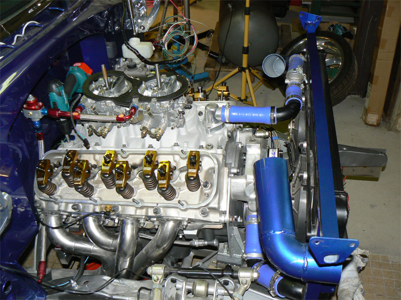

revenons au sujet principal, le démarrage du 540 :lol:, hier matin amorçage du circuit d'huile à l'aide de l'outil qui va bien et d'une visseuse, la position de l'allumeur ne me permet pas de monter une perceuse en 230 v, maudit block chevy :P Image

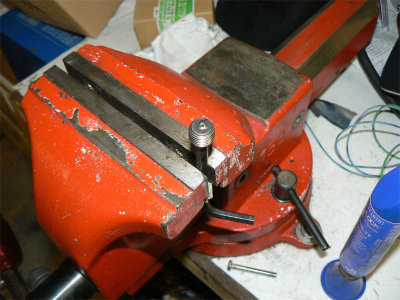

Au bout de quelques secondes, j'entends un bruit suspect, je regarde sous le moteur, une fontaine d'huile coule à l'aplomb de la flex plate :side: :blink: , gros prout mouillé :S , je démonte la flex plate pour voir d'où ça coule et je vois que ça coule des bouchons vissés en bout de conduits de graissage de AAC, je suis très surpris car certain d'avoir monté ça dans les règles de l'art :unsure: , je les démonte (à grand mal), je met du téflon en rouleau cette fois ci et je les remonte, ré-amorçage et rebelote :side: , encore fuite, je redémonte et je les regarde de près et voilà ce que je vois, ce que je croyais être un point de centre d'usinage (les tourneurs voient de quoi je parle) est en fait un minuscule trou :blink: :blink: :blink: :blink: , un trou dans un bouchon, celle là fallait la faire :angry: :angry: :angry: Image

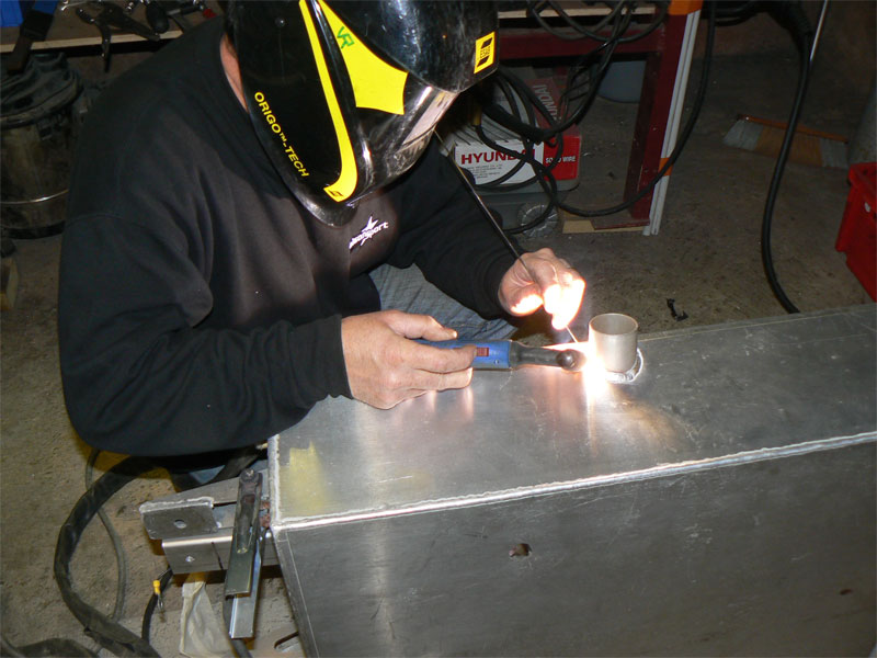

Vincent arrive dans la matinée pour souder le nouveau tube de remplissage d'essence sur le réservoir Image
