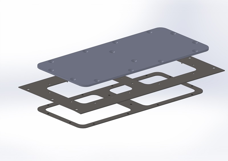

Bon, voilà le résultat de mes travaux :lol: , le valley tray est une tôle épaisseur 2 mm comme celle de chez Hugues, on ne peut pas faire plus épais car les plis de la tôle se logent sous les culasses, une contre bride épaisseur 3 mm sera assemblée sous le valley tray par l'intermédiaire de vis FHC M3 noyées dans l'épaisseur de la tôle du valley, je procède ainsi pour pouvoir implanter des taraudages suffisamment profonds pour visser le capot d'étanchéité par la suite, on pourrait pointer la contre bride sous le valley, mais vu les épaisseurs en jeu, je crains qu'on rencontre de grosses déformations et que l'efficacité de l'étanchéité s'en trouve altérée :S , par dessus tout ça, on boulonne le capot qui sera doté d'un joint plat, tout con...prochaine étape, j'ai imprimé le gabarit de ma tôle CAO pour la comparer à la vraie par superposition...après ça, je fignole le 3D et on lance en découpe laser pour un premier proto et si ça marche j’inonde la terre entière de mon valley pan "made in Burgundy" :woohoo: ...ou pas :lol:

nono540 écrit:
J'en veux une, j'en veux une, j'en veux une!!!

pourquoi aussi épais?
un valley pan est super fin à la base. c'est qu'il n'y a pas plus de pression que ça.
Certes un valley pan est super fin, la pression n'a rien à voir la dedans...surtout qu'en théorie de la pression...y'en a pas :P mais le mode de montage et l'efficacité de l'étanchéité repose sur la rigidité du valley tray car il faut que ses arêtes soient le plus rectilignes et le plus proche des plans de joints de culasse pour que ça fuit pas, avec une tôle mince comme celle des valley pan d'origine, tu ne pourras jamais étancher comme il faut ;)
En parlant de pression, je pensais à un truc, pourquoi ne pas intégrer une valve PCV dans le tray, comme ça, fini les traces d'huile sur nos beaux caches culbus...à étudier ;)
OK!!! merki, je comprends maintenant. ;)
