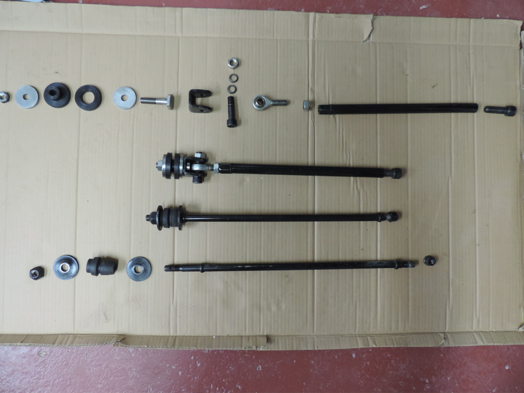

Là, c'est juste assemblé pour te mettre l'eau à la bouche :P , mais en effet, il manque les contre-écrous M16 qui bloque la rotule, pour ce qui est du Kmember, j'ai rien rigidifié pour l'instant mais ça mange pas de pain ;)
Je me disais bien :p Du coup pour le K-member, t'en que j'y serais, je le renforcerais du coup ! :) Firm Feel fait un kit à peau de balle ^^

alors petite question con pourquoi ce genre de piece pour quelle effet au final par rapport à l'origine pourquoi articulé alors que les origines n'y sont pas?:-/ ( pas le même bagage mécanique :P )

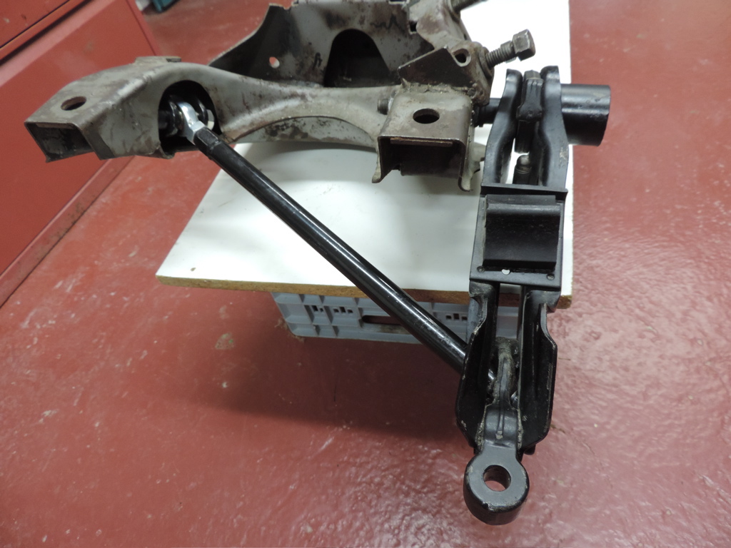

... ça empêche la chasse de trop bouger sous les contraintes.
ça rigidifie bien le bras inférieur.
les miennes je les ai faites dans des tubes de plus gros diamètre et j'ai isoler des vibrassions avec des rondelles en Delrin... :)
en haut les modifiés, en bas les origines.

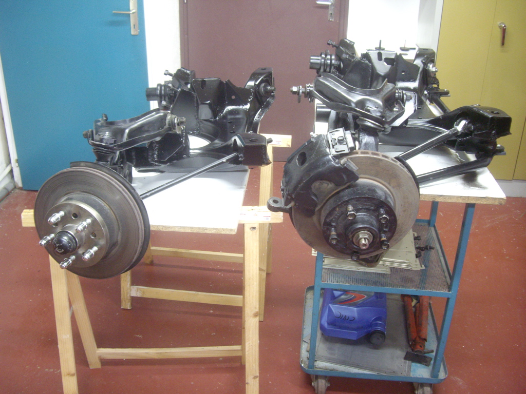

MessagePosté: Jeu Déc 17, 2015 8:43 pm
. Image

ok comprend mieux merci makss

On voie bien la différence là.... Image

Merci pour la réponse Makss ;) j'en apprend aussi ! Honnêtement je pensais juste favoriser le guidage verticale et ajouter du renfort avec ce genre de pièces. Mais c'est aussi parce que c'est vraiment une belle pièces et que ça en jette ! :p
Manquera plus que les triangles tubulaires (hein Nono :p) qui viendront une fois les caisses renflouées :S Et de toute façon pas sur que ça soit nécessaire pour l'instant ;) Ce qui est sur, c'est que ce faire un kit comme ça, qui est similaire voir identique à du matos hotchkiss, est bien moins cher !

Tu as trouvé ça ou tes pièces elliot?

C'est à dire Seb ? :)
Les strut's sont fait maison par Arnaud et Se monte sur n'importe quel B body 68/70
Pour les triangles, on en parlait avec Arnaud de peu être faire des sur mesure encore une fois à voir ;)
Sinon tu trouves tout ça chez Reilly motors sport ;)
