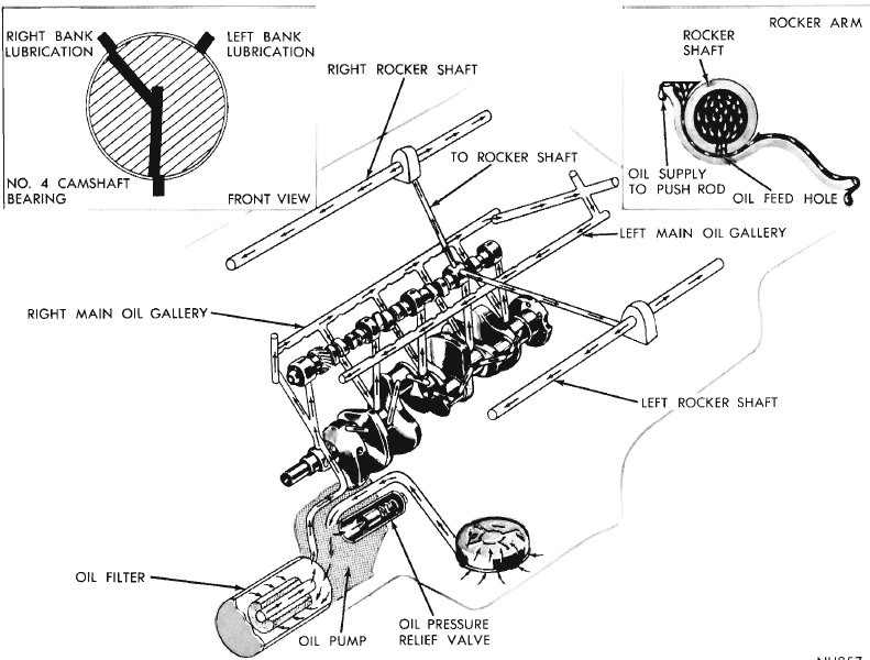

EDIT/ Quelqu'un aurait une illustration du passage d'huile dans un 383? J'aimerais comprendre...

... il suffis de demander.
. :huh:
au cas ou... la pompe tourne dans le sens trigonométrique sur un big! ...
... peut etre le clapet de décharge bloqué ouvert :dry:
et si tu fait tourner ta pompe à huile à la perceuse sens le filtre à huile ça donne quoi?

Existe-t-il une astuce pour savoir quand la came 4 est alignée avec l'entrée d'un des banc pour permettre son alimentation?
Merci! :)
 Sujet du message: Re:Duster 70 383.
MessagePosté: Lun Juin 22, 2015 7:04 pm
...en 4 c'est un palier..pas une came. :lol:
Non il n'y apas de moyen particulier autre que la bonne vielle méthode du:
un gars fait tourner la pompe a la perceuse... (dans le bon sens c'est mieux).
Un autre gars fait tourner le vilo à la clef par le damper tout doucement.... le tout avec les couvres culasse démontés... et on regarde quand l'huile est monté aux rampes de culbu. ;) remplire le filtre avec de l'huile est un plus... certains même démonte la pompe et la remplissent de vaseline.
