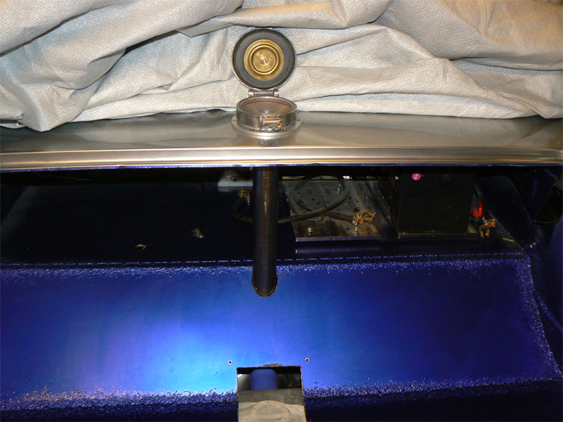

Voilà une photo du fond de coffre initial avec la conduite d'essence qui part dans le passage de roue conducteur Image

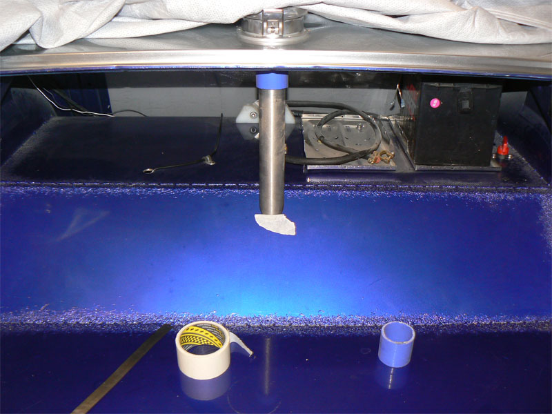

j'ai coupé un bout de tube de 50 au bon angle pour tracer le trou elliptique dans la paroi inclinée du coffre Image

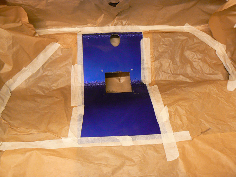

puis j'ai découpé le passage du nouveau conduit au trépan et rectifié à la meule carotte, j'en ai profité que c'était le massacre pour créer une ouverture et mettre une trappe de visite pour la jauge, j'y avais pas pensé au début mais plutôt que de démonter le réservoir en cas de panne, c'est plus simple..:lol: Image

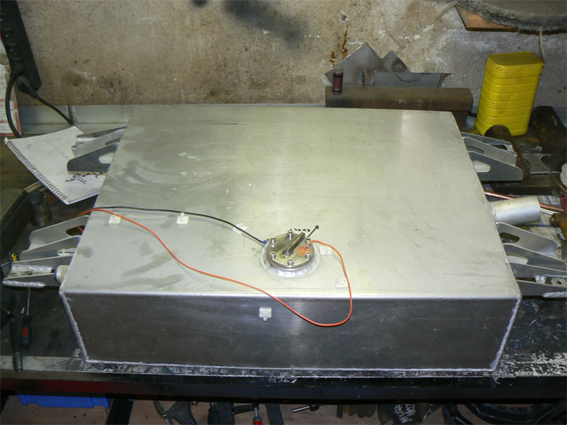

Après j'ai attaqué le réservoir aluminium, voilà une photo du bestiaux de 80 litres cloisonné fait maison avec le tube de remplissage sur le coté...

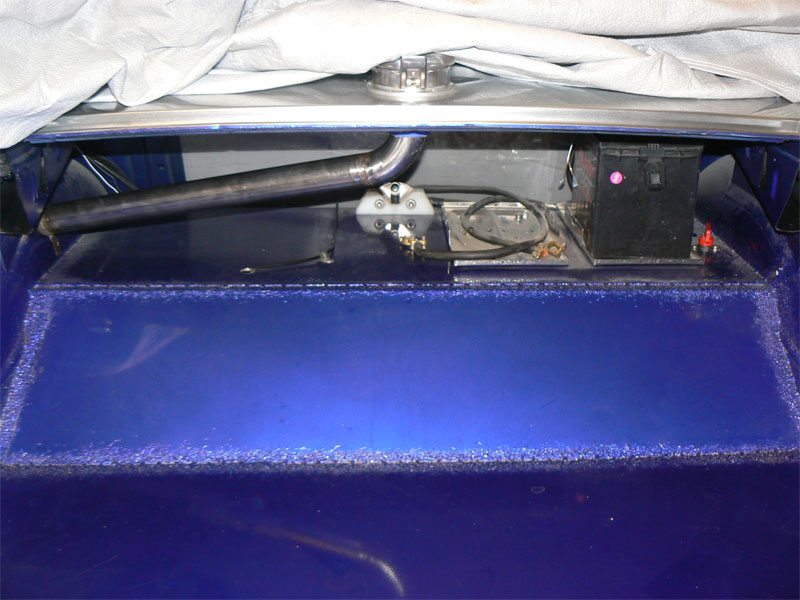

le réservoir remonté à blanc et la conduite définitive en place...ça ressemble à quelque chose :) , soudage du réservoir et bouchage de l'ancien conduit vendredi pour remontage et test :) Image
A ceux qui se demandent, mais pourquoi il a pas monté ce tube comme ça dès le début ??? et bein je sais pas :blink: , quand on est la tête dans le guidon, des fois on fait des trucs qui paraissent cons par la suite :lol: , et mon père me dit souvent : "c'est facile de dire que c'est un mâle quand t'as vu les couilles..." :lol: :lol: :lol:
