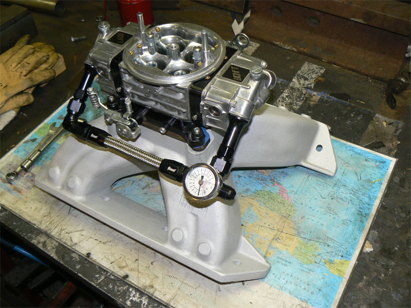

Aujourd'hui, remise en état de l'admission et du carbu, ils étaient plein de terre et d'huile mélangée :( , au passage je suis à la recherche de joints d'admission pour les énormes conduits, les plus gros que j'ai trouvés sont de 1,23 x 2,27 ce qui est loin d'être assez gros pour mon montage...si quelqu'un a une idée...:) Image
MessagePosté: Dim Mar 15, 2015 6:13 pm
ça y'est j'ai trouvé :) , il me faut des felpro 1218 : 2,63 x 1,34, par contre pour le valley pan qui correspond faut encore que je cherche :S

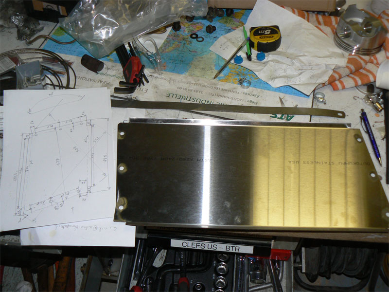

Des petites news :) , j'ai reçu mon valley tray et mes joints d'admission de chez Hugue's, j'ai aussitôt pompé la tôle pour en refabriquer par la suite ;) , cette petite merde supprime le montage du valley pan et rend le montage / démontage de l'admission plus simple ;) , si quelqu'un en veut je les vendrai prix coûtant, MP ;) Image

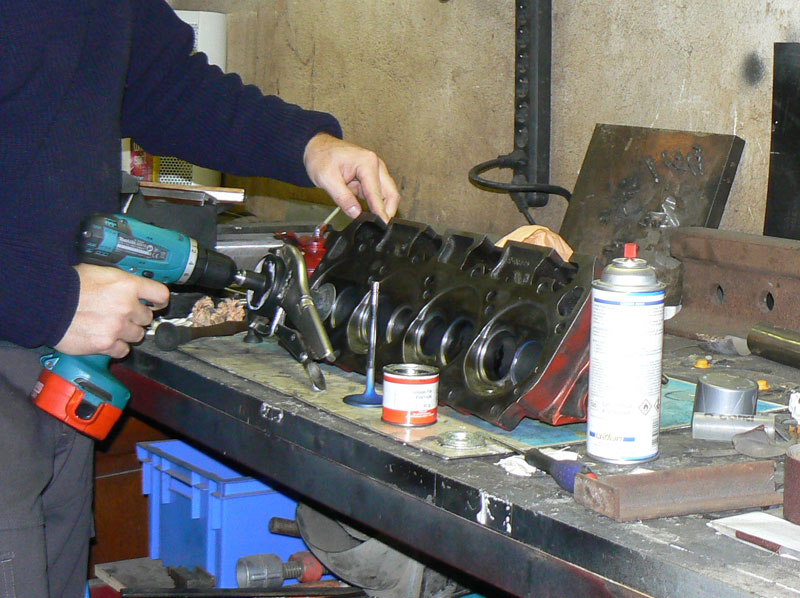

Hier, atelier rodage de soupapes, j'ai réparé ma rodeuse de soupape en remplaçant une biellette en plastique pourri par une en acier, j'ai customisé le tout avec un pince étau qui maintient la rodeuse au lieu de la serrer à la pogne (ça tue les mains c'te merde :lol: ) contrôle des portées au bleu d'ajustage (j'en ai trouvé en bombe, c'est super cool à utiliser :)

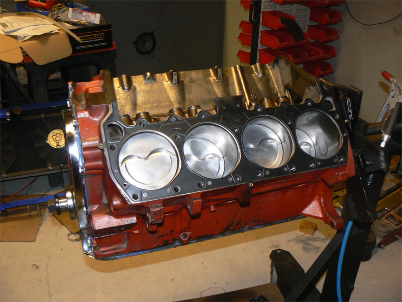

Montage de la première culasse avec joints neufs de chez Cometic, ça coûte une blinde ces conneries, mais c'est ce qui était monté et ça a l'air top donc...

Au prix des joints de culasses et dans un soucie de facilité... au point ou tu en est et vu des facilitées que tu as pour faire fabriquer ce genre de truc....
Bref, tu ad fait des plants..... je serais toi je fabriquerais une valley plate avec une trappe de visite ou une en deux partie comme celle que Hugues vend pour B et RB.... ;)

makss écrit:
Figure toi que j'y pense fortement, très fortement ;)

nono540 écrit:
makss écrit:

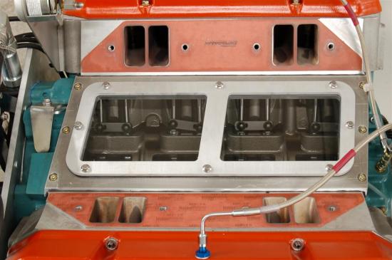

au meme titre qu aux memes mesures, ont peux imaginer la meme pieces en plastic thermo resistant avec trappe de visite de facon a offrir un controle visuel avant de se decider a ouvrir
jsait pas si jma bien fait compris "ribery"
Moi j y pense pour la trappe de maintenance de la 727 a fabriquer la piece en plastic transparent
Dans le meme style ya les caches culbu et on pourrais imaginer les cache distrib, puis le carter d huile et la cloche du pont, et puis la pipe ;) :pouet: bon apres c une affaire de gouts mais j aime l idée du controle visuel instantané
MessagePosté: Ven Mar 27, 2015 5:42 am
Pour la valley pan avec une partie transparente... ça existe chez Hugues.
pour le reste..... mouai ça peu etre fait et ça existe sur couvre culasse et couvercle de pont... mais pas pour 8-3/4
Je vois pas trop sur une 727...un carter transparent :dry: enfin si je vois que l'on verra rien. :P
Pour en revenir à la valley pan... sans trape de visite... de-culassage obligatoire pour accéder au poussoirs.... :(
