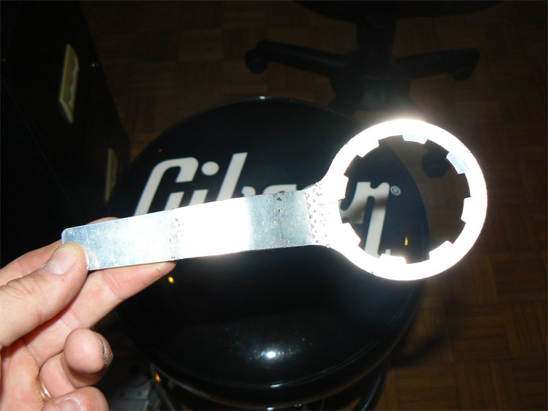

MessagePosté: Lun Sep 07, 2015 6:32 pm
Démontage de la bague avec l'outil qui va bien, je ne regrette pas mon achat, ça vaut peau de balle, on s'en sert une fois tous les 5 ans, mais quand on l'a pas, ça finit au marteau :P

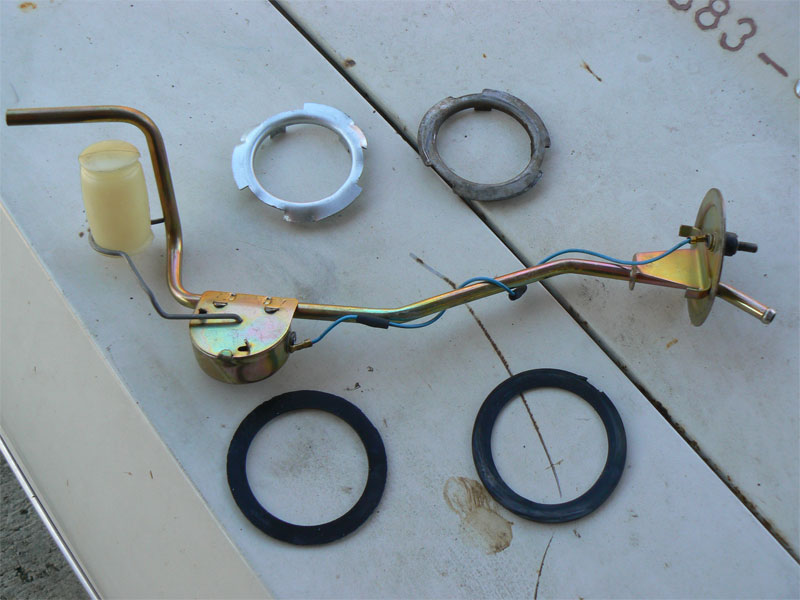

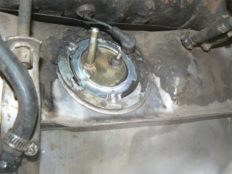

MessagePosté: Lun Sep 07, 2015 6:33 pm
Démontage de l'ensemble, la jauge est presque neuve et en excellent état :woohoo: on voit le kit neuf constitué de la bague et du joint neuf

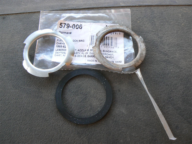

MessagePosté: Lun Sep 07, 2015 6:34 pm
Une photo du kit avec son N° de référence, si quelqu'un cherche ça ;)

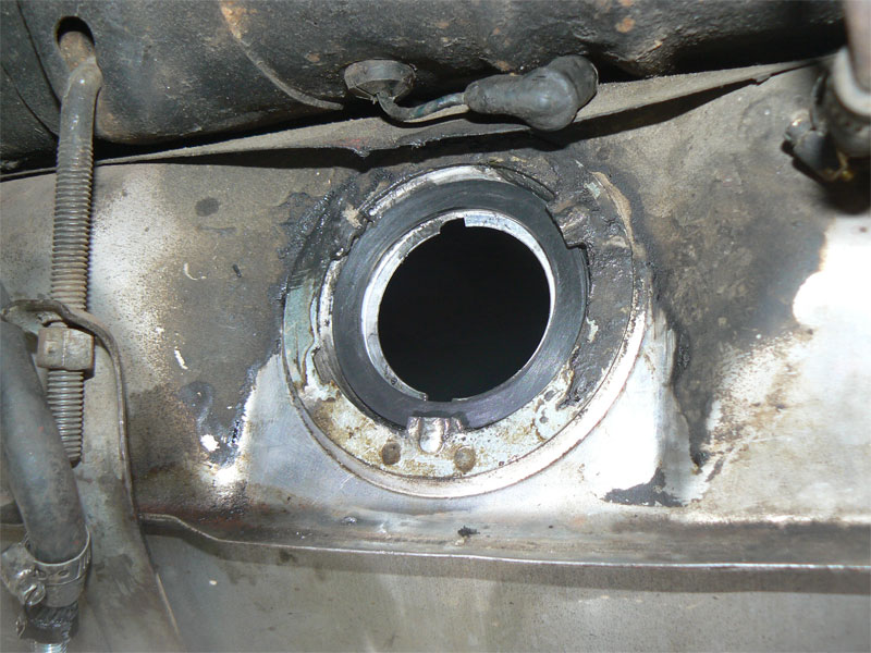

MessagePosté: Lun Sep 07, 2015 6:35 pm
Remontage du joint neuf dans son logement sur le réservoir, en passant, je pense que le réservoir aussi n'est vraiment pas vieux :)
