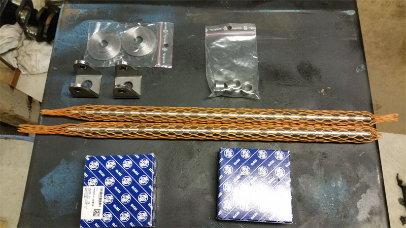

Moi aussi, j'ai quelque chose pour toi :) :) :)
En pièces détachées :P

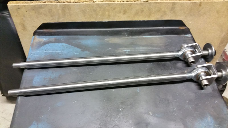

Et enfin assemblés :)
MessagePosté: Jeu Déc 17, 2015 6:47 pm

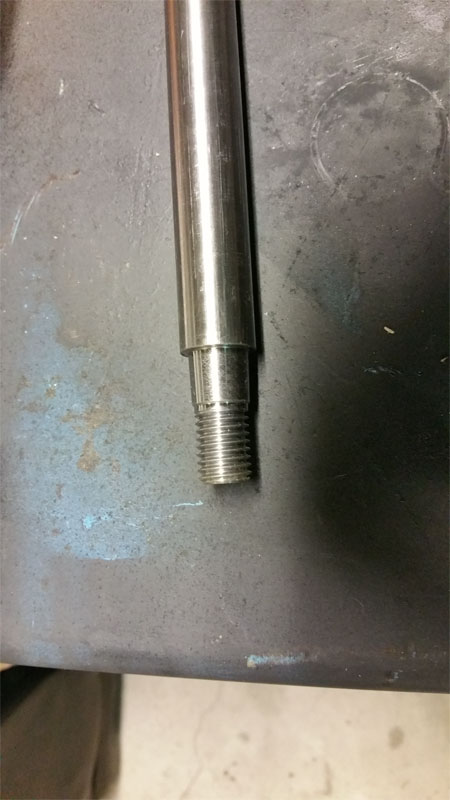

Gros plan sur le cône qui va dans le bras inférieur, identique à l'origine :)
MessagePosté: Jeu Déc 17, 2015 6:57 pm
Messages: 14065
c'est joli tout ça;)
MessagePosté: Jeu Déc 17, 2015 7:04 pm
C'est pas joli ... c'est juste magnifique ! Enorme merci Arnaud ! J'aurais pas pu imaginer mieux ;)
Juste je me pose la question, mais sur une rotule type uniball comme celle-la, il n'y pas un contre écrou au niveau du filetage qui empêche le tout de se dévisser ? :)
Ps; j'ai répondu à ton mail ;)
Edit : j'y pense mais avec ce genre de strut rigide, vaut pas mieux renforcé le K-member au niveau des fixations ? :)
MessagePosté: Jeu Déc 17, 2015 7:17 pm
ELLIOT écrit:
Là, c'est juste assemblé pour te mettre l'eau à la bouche :P , mais en effet, il manque les contre-écrous M16 qui bloque la rotule, pour ce qui est du Kmember, j'ai rien rigidifié pour l'instant mais ça mange pas de pain ;)
