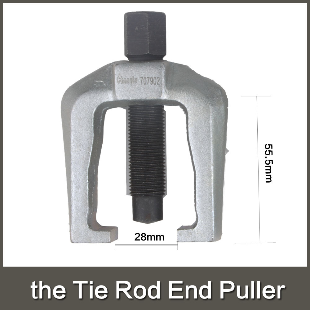

Ce genre d'outils est bien?

eulement je n'arrive pas à la décoller, j'ai tapoter la pièce, je l'ai chauffée puis avec un arrach j'ai essayé de l'extraire, alors elle est descendue légèrement, seulement mon arrache de Norauto une grosse merde a 10 balles à cassé
Quand c'est très grippé, peu importe la marque
J'ai aussi pété un facom en essayant de changer une rotule sur une passat.....

il y a cet outil aussi

Oui mais ca j ai peur de bousiller les cannelures du boitier de direction

Si tu achète ou trouve la bonne cote pour ne pas blesser les cannelures de ton arbre il n'y a pas de risques si il est bien centré au début :wink:

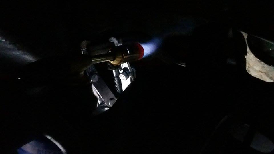

:D :D Bon je regarderais ca de plus près alors, et pour la trousse medicale...j'ai absolument rien du tout !! j'ai même pas de lumière :roll:
Du coup je m'éclaire au chalumeau....MDR :lol: :lol: :lol:

fout pas le feu à ta bagnole!!!! pyromane :naughty: :naughty: :mrgreen:

Mouahah c est pour ca que j ai pas insisté avec ce chalumeau car avec tous les dépots d huile de partout c'est un peu Manouche Garage :violin:

Je pense juste que ta pas encore trouvé le bon outil.Si il a bougé,il devrait pas tardé à venir.
Tiens regarde les deux frères Pitman à l oeuvre:https://www.youtube.com/watch?v=jc8glzE6eeo

Mais elle est au top ta vidéo Couda !!! Merci ca me rassure, je vois que du coup il faut bien que je prenne la griffe, je vais la commander ! Merci :dance:

:wink: j'ai pas perdu de temps j'ai commandé hier soir l'arrache en 33 mm ca devrait le faire avec ca :snooty:
