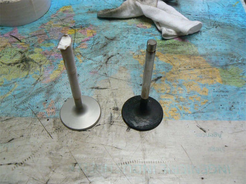

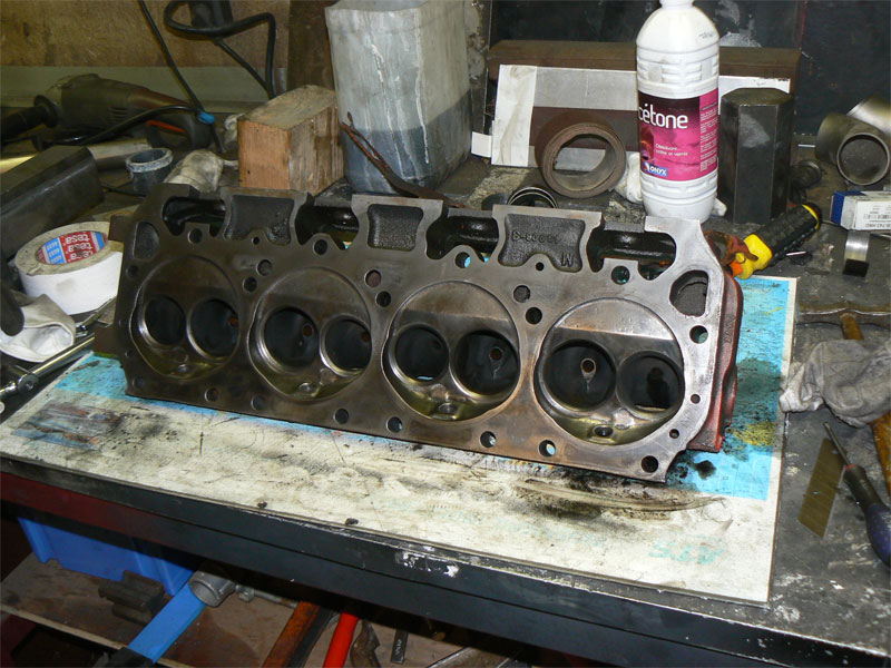

Revenons au sujet principal :lol: , ces jours ci travaux sur les culasses, décrassage des chambres de combustions, au passage j'ai pu constater le boulot de malade qui a été fait sur ces bouts de fonte, impressionnant:blink: , on voit pas sur les photos mais c'est tout poli :woohoo: Image
MessagePosté: Mer Mar 11, 2015 7:52 pm
Microbillage des soupapes, pour rodage par la suite Image

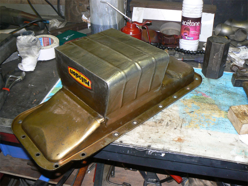

j'ai attaqué le sauvetage du carter d'huile milodon, une photo de l'état dans lequel il était, 5 cm d'enfoncement sur le coté, 2 cm sur l'avant, et un bel enfoncement de l'autre coté plus encore d'autres pains de partout :S :( Image

Comment tu l 'as redressé? au verin ?à la presse? :P
Profites du nettoyage de tes soupapes pour les polir avant rodage ça le fait aussi;)

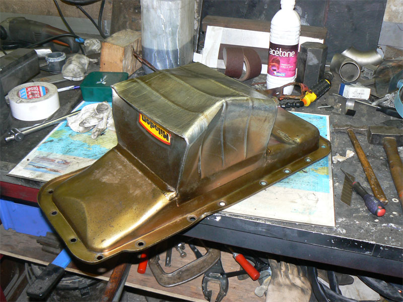

1/2 heure de presse hydraulique plus tard et un peu de travail de martelage, il est sauvé, je pensais pas pouvoir le récupérer aussi bien, quand il sera microbillé, et peint en noir, il sera très beau ;) Image
MessagePosté: Mer Mar 11, 2015 10:50 pm
C est une chance qu il ne soit pas fendu. :dry:
MessagePosté: Mer Mar 11, 2015 10:59 pm
Bien joué, il parait nickel sur la 2e !
Question à la con.. C'était celui de Peter ? :( Si oui, ca donne une idée de la violence du choc ...

En effet, j'ai bien surveillé les soudures pendant le redressage, apparemment c'est OK, je vais le remplir de flotte pour m'assurer de son étanchéité ;)

Ouhais, y'a juste l'arrondi entre le fond et le coté qu'on a pas réussi à reformer mais dans l'ensemble c'est vraiment pas mal, et oui, c'était celui de Peter :S
