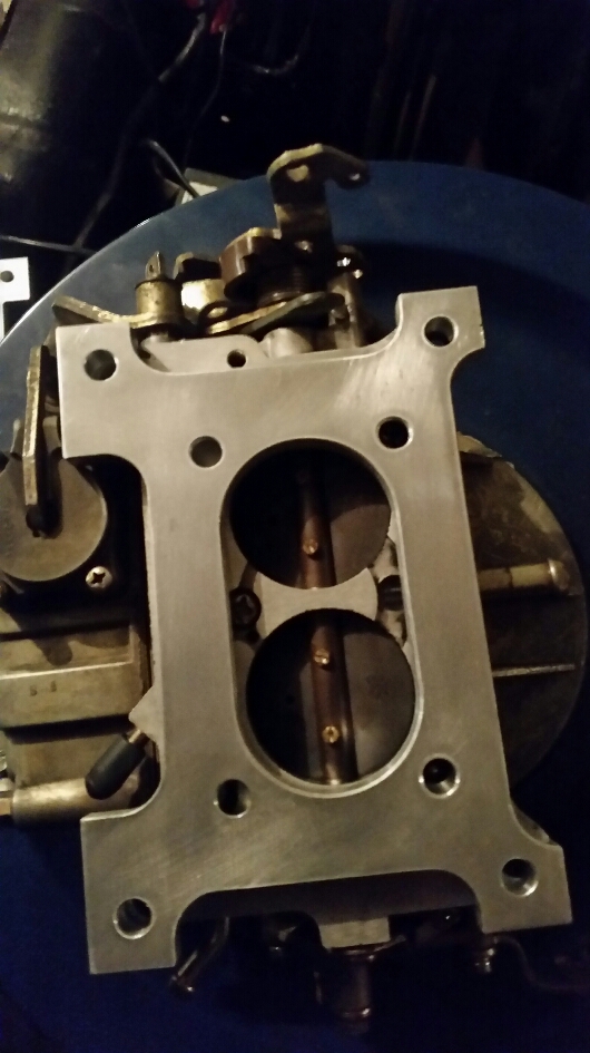

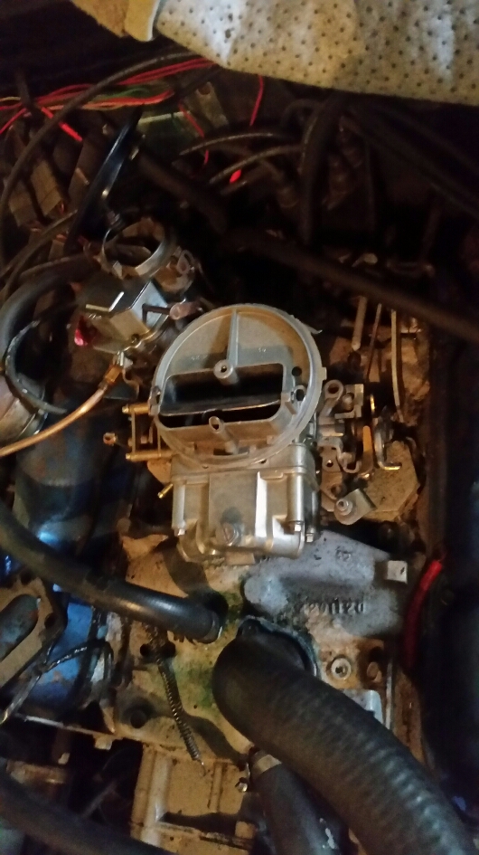

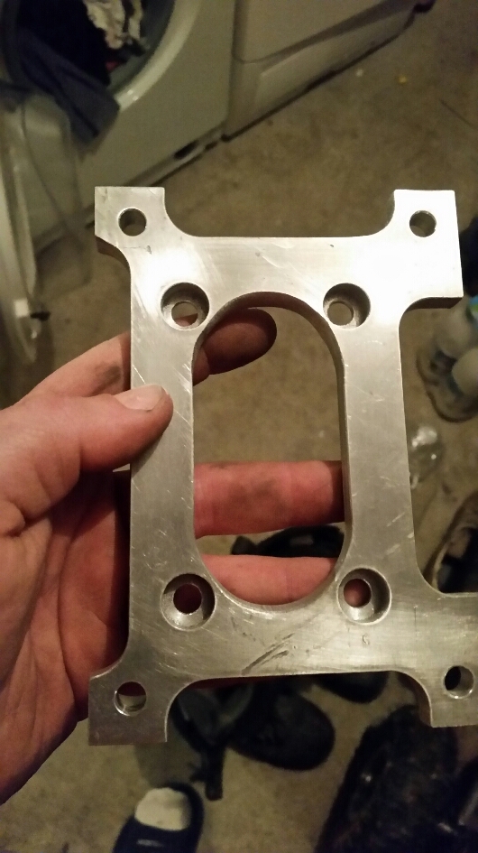

C'est bon cale terminée plus qu'à faire les joints en supranite
2017-02-15 19.39.45.jpg [ 314.13 Kio | Vu 1994 fois ]
2017-02-15 19.40.03.jpg [ 330.22 Kio | Vu 1994 fois ]

c'est propre je cherchais pourquoi tu montrais ton carbu :roll: :roll:

c'est chouette cette câle mais tu as fait ca en alu, et pour ce qui est du vapor lock c'est pas mieux en bakélite ou autre "isolant" , bon je connais pas le pouvoir de conduction de l'alu c'est peut être largement suffisant. en tout cas beau travail
MessagePosté: Jeu Fév 16, 2017 10:50 am
Messages: 508
Localisation: le havre
je pense que le but de la cale de vapor lock est uniquement d'éloigner le carbu de la pipe permettant ainsi aux vapeurs d'essence de se recondenser.
après peut être que je me trompe, on verra bien à l'usage. Si c est un problème de conduction de chaleur, à l'heure actuelle, j'ai de la feuille de supranite de 1 mm d'épaisseur, après je sais que je peux avoir jusqu'à de la 3 mm donc avec un joint au dessus plus un au dessous ça laissera 6 mm d'isolation ...
A voir
MessagePosté: Jeu Fév 16, 2017 10:56 am
Je ne pense pas non plus que ton moteur chauffe de trop sauf si tu le laisse tourner par 45° en plein cagnard au soleil à l arret pendant 1h. :o les risques de chauffe sont general allemand dus à un mélange air /essence trop pauvre et un mauvais calage de ton allumeur. donc à surveiller de ce coté la :dance:

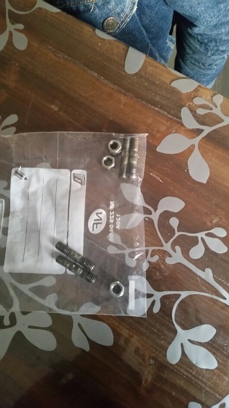

Un petit cadeau pour 7 balles sur aliexpress..

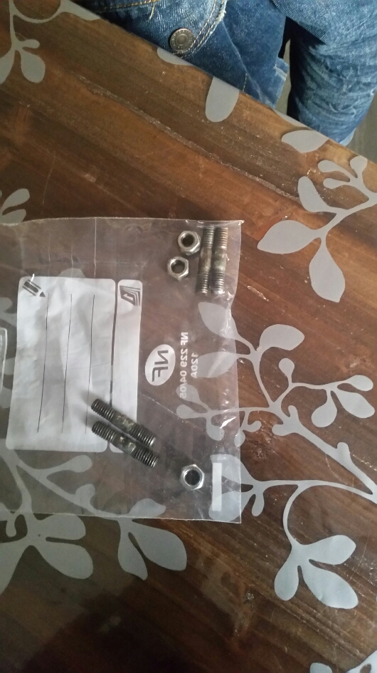

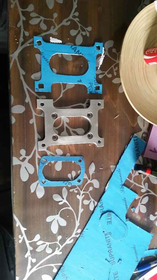

Sinon dans un domaine mécanique
-fabrication des joints avec une feuille feuille de supranite
-mise en place à blanc du carbu (la différence de taille avec le carter est juste :shock: )
-deplantage des gougeons de la pipe afin d'y prendre les mesures et de les remplacer par des btr qui viendront s insérer dans les lamages de l entretoise. :dance:
