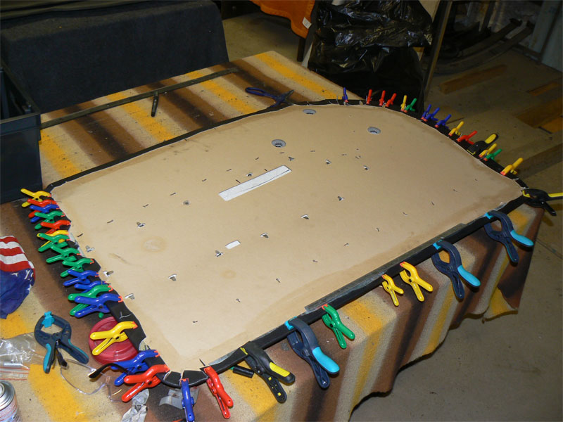

Revenons aux travaux sur le piège, reprise des hostilités avec début de remontage des intérieurs, première aventure, décoller entièrement le revettement du panneau de porte pour monter les rails aciers de renfort sur les bord du panneaux et qui permettent de monter les "clous" qui clipsent le panneau sur la porte (rien n'est vissé), au démontage tout était en état délabré et j'avais pas remarqué cette subtilité (mon scellier non plus, ou plutôt il avais pas la tête à ça :S ...), du coup j'ai commandé ces profilés et j'ai tout remonté en reperçant des trous dans la porte pour que ça corresponde, une grosse galère et 1 jour de boulot :angry:
Au passage j'ai découvert la néoprène en bombe, que du bonheur, je nettoie la buse à chaque fin de pulvérisation avec une bombe de nettoyant pour pas que ça sèche entre 2 utilisations ;)
Voilà une 'tite image du boulot, la première fois que je fais de la sellerie, je m'en suis pas mal sorti :) belle symphonie de pinces colorées :lol: :lol: Image

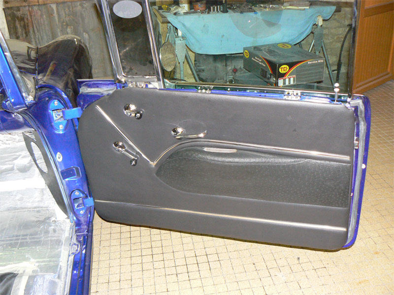

Voilà le premier panneau de porte monté, ça colle pile poil au profile de la portière et je trouve ça très beau et très sobre, le panneau est en simili qui reprend le même grain que les bacquets et l'accoudoir en autruche (fausse) :lol: Image
