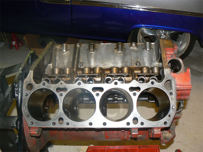

Des petites news...le 512 est entièrement démonté et inspecté : résultat...rien :) , juste une pochette de joints, coussinets et paliers (même si franchement ils étaient pas du tout usés), je ne remplace que ça, les bagues d'AAC sont comme neuves...pour le reste y'a un peu de taf de nettoyage, décalaminage des sommets de pistons et le gros du boulot c'est de redresser le carter d'huile qui a bien souffert lors des multiples pirouettes et autres labourages de l'auto :(
Pour les culasses je verrai le moment venu avec un démontage intégral et peut être un rodage de soupapes mais c'est pas sûr...
MessagePosté: Dim Jan 18, 2015 9:29 am
Je tiens à souligner le sérieux avec lequel ce moteur a été monté :woohoo: , chapeau bas Peter, Vincent est passé et m'a donné la main pour sortir les pistons, mon mentor a été impressionné par la prépa du block ;)
Une dernière du Vilo, comme neuf :woohoo:
