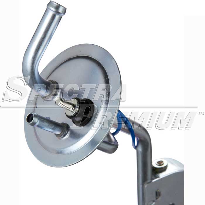

C'est quoi des " pick up en 1/2" ... 3/8" " ??
 Sujet du message: Re: Miss Molly Street Huntress
MessagePosté: Mar Avr 05, 2016 7:58 pm
Messages: 610
se sont des diamètres de tubes
MessagePosté: Mar Avr 05, 2016 7:59 pm
Messages: 1196
Localisation: Orleans
le pick up c est ta sortie de ligne au reservoir qui se trouve monté sur la sonde de niveau d essence
5/16 3/8 1/2 ce sont les tailles des conduits
MessagePosté: Mar Avr 05, 2016 8:35 pm
Messages: 615
D'acc pour les taille j'avais bien compris mais c'est le terme "pick up" que je ne connaissais pas, donc c'est la ligne qui par de la sonde et elle va jusqu'à la pompe c'est sa ?
MessagePosté: Mar Avr 05, 2016 8:46 pm
Messages: 1196
c'est cette partie la:
881-1063-3R-1.jpg [ 27.86 Kio | Vu 2054 fois ]
