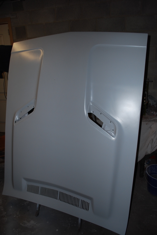

Non, pas d'APN pour le moment. Juste cette photo qu'un pote a faite et m'a envoyé tout a l'heure de l'avancement du capot.
... J'ai repris les plus gros défauts au tas et en faisant des points de chauffe pour retendre l'acier, mais n'étant pas carrossier du tout j'ai joué la facilité avec les mastics. Donc premièrement mastics alu pour le reste des gros défauts, j'ai du reprendre quelques 3 ou 4 fois puis mastic finition absolument partout en couches très fines et ponçage à l'eau et à la longue cale. Grande aide de mon père pour le coup, moi je savais pas trop comment m'y prendre :blush: Dès que les crêtes apparaissaient on stoppait ou plus ou moins. Au final il y très peu de mastic, c'est correct.
On a fini tout à l'heure, donc je l'ai passé en apprêt.
Demain ponçage, dernière reprise des derniers petits défauts (qui sont quand même nombreux) qu'on voit pas sur photo et seconde couche d'apprêt. Ensuite ponçage de celle ci et passage de l'émail. Le résultat sera je pense pas mal mais loin d'un taff de carrossier quand même. :S

Guss écrit:
Tu as chauffé l'acier pour le retendre ? ca marche ca ? :blink:
J'savais meme pas que ca existait le mastic alu !
Ca rend super bien en photo, il est magnifique ce capot !
