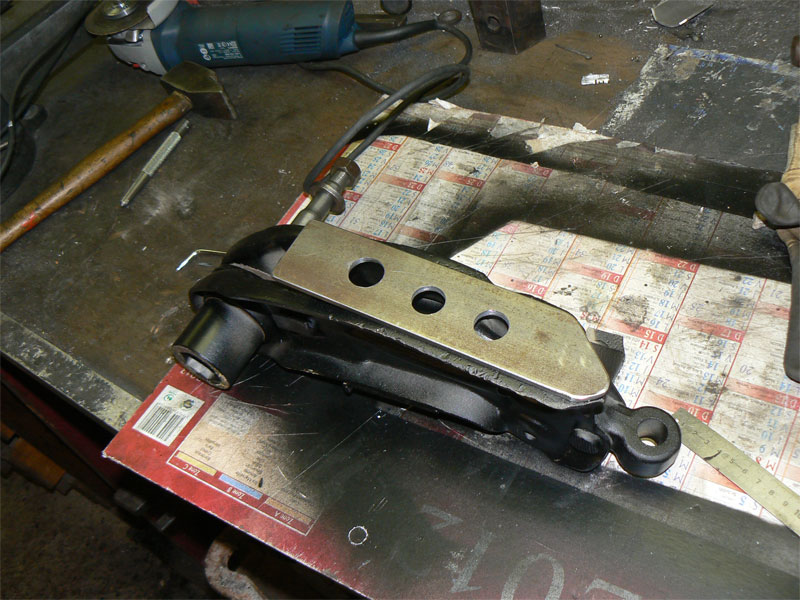

Des news de la réfection du train avant...
Tout est revenu de grenaillage, apprêt et peinture, j'ai remonté tout les silent block, quelques retouches de peintures à prévoir mais vu comme ils vont ramasser dans quelques instants, on fera ça après :lol:

Fabrication d'un renfort de bras à partir de plat de 50 x 5 mm, les trous sont là pour éviter que les cailloux s'empilent dans le bras et le gros trou pour passer la clef de 9/16 qui visse la butée caoutchouc de bras ;)

Soudage et mise en forme pour que ça épouse bien la courbe du bras
