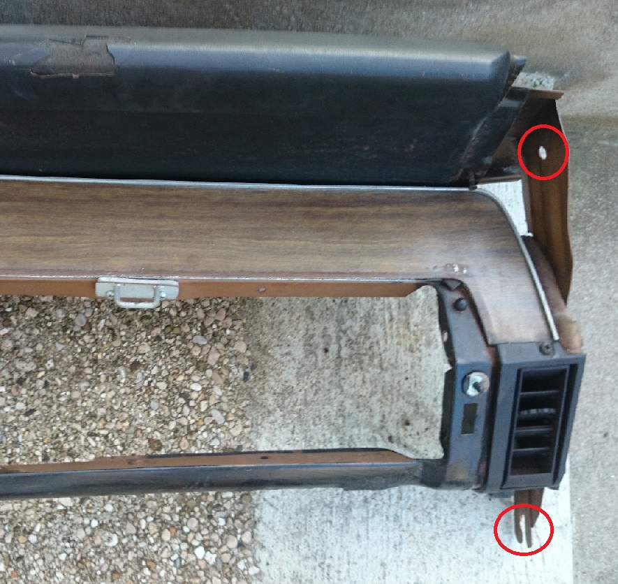

Sinon ce matin, j'ai fait tomber le pare brise ;) et j'ai commencé à démonté le tableau de bord et la colonne de direction.
Petite question : où sont situé les boulons qui tiennent le tableau de bord ? J'ai enlevé ceux sur le dessus mais j'en trouve pas d'autre.
Aussi comment enlever la colonne de direction. J'ai enlever le support juste en dessous. Elle tourne à 360° mais j'arrive pas à la désaccoupler du boitier de direction.
Merci !

Tu dois retirer la goupille qui est dans le truc rectangulaire et normalement la colonne devrait venir
MessagePosté: Ven Sep 11, 2015 2:10 pm
Tu as une photo de cette goupille ? Je ne visualise pas trop :-/

Si je me souviens bien, pour le tdb tu as aussi des vis au niveau des kicks panels

MessagePosté: Sam Sep 12, 2015 7:49 am
alors pour ton tableau de bord ta les 5 du dessus et une de chaque coté sur les pattes qui descende sur la photo de spike c est celle entouré en bas. celle plus haut est pour le A pillar.
la colonne tu a trois écrous dessous comme ta enlever puis ta une plaque sur le firewall avec 4 boulons tu la déboulonnes. sur le boitier de direction tu a un cache poussiere du le vire et dedans ta deux masselottes a pas perdre. normalement si tu tire dessus mais dans ça position ignitiale elle sort sans sousis
