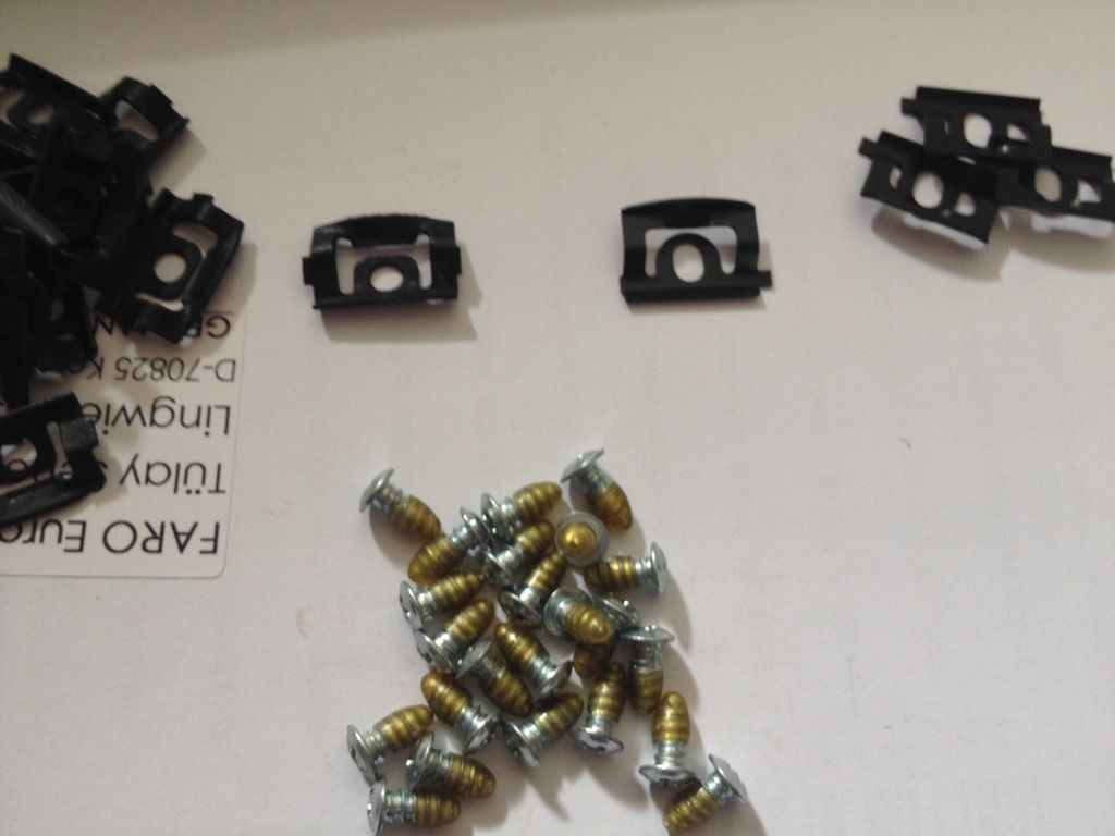

Mais avant tout il faut reposer le par brise et donc monter les clips pour le molding qui arrivera bientôt (merci Elliot pour le code ;) ).
Concernant ces clip : est-ce que quelqu'un en a déjà monté? J'imagine que oui ^^
J'en ai 19 cours et 4 longs. J'imagine que les longs vont dans les coins? Ca se monte comment ces machins bizares? :) Merci!

Messages: 1083
...normalement ils se clipent sur les rivets qui sont tout autour de ton p.brise...et si comme sur la mienne ils n'y en a pas,tu perces et tu utilises les vis fournies....pour les plus longs si je me souviens bien,ils vont en bas du p.brise.
Merci! ;)

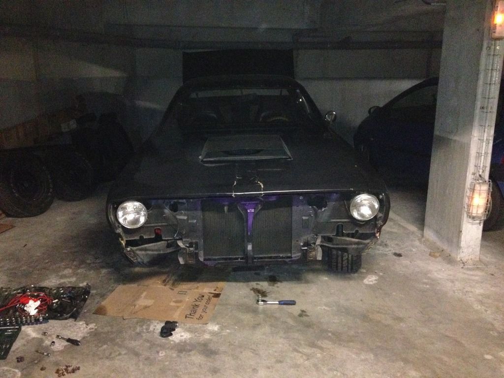

Alors voilà ou j'en suis!
J'ai attaqué le démontage de l'aile passager et malheureusement en dévissant j'ai cassé/libéré le goujons qui sort de l'aile et passse à travers l'aile interieur. Du coup tout tourne et je ne peux toujours pas enlever l'aile. J'ai terminé hier soir en libérant le reste de l'aile... Du coup j'ai tombé la calandre, je vais en profiter pour la refaire (coller les ailettes cassées, poncer repeindre puis redresser les baguettes, faire briller). Je vais essayer de briquer le pare choc aussi mais à mon avis je ne vais pas aller loin.
Une fois les ailes démontées, je les envoie à mon pote pour qu'il ouvre les passages de roue. Sur la photo on a descendu un côté à fond pour se mettre dans les pires conditions pour prendre les cotes.
Il faudra que je mette le nez dans le capot histoire de voire quelle bidouille a été faite à l'avant mais pour le moment c'est pas la priorité.
Et sinon ce matin, le corps de pompe et la pompe à eau sont arrivé!! Du coup je vais en profiter de ne plus avoir de calandre ;)

Les ailes sont démontées et je les ai amené chez mon pote pour les modifier.
J'ai changé la pompe à eau, et ai du changer aussi le radiateur (mes entrées sorties étaient inversées par rapport au standard : l'entrée de la pompe à eau d'origine regardait côté passager -> les connaisseurs pourront surement dire pourquoi?) et encore une fois heureusement que Raf était là pour dépanner un super radiateur presque tout neuf!!
Du coup voici quelques photos, je n'ai pas de photo finale avec le radiateur. Next step : après avoir nettoyé et polishé les pare choc, il me reste à remettre en état la calandre : Recoller les lamelles cassées, poncer et repeindre puis faire briller les baguettes. Une fois que ce sera fait, peinture des zones masquées par la calandre et les ailes et remontage!
