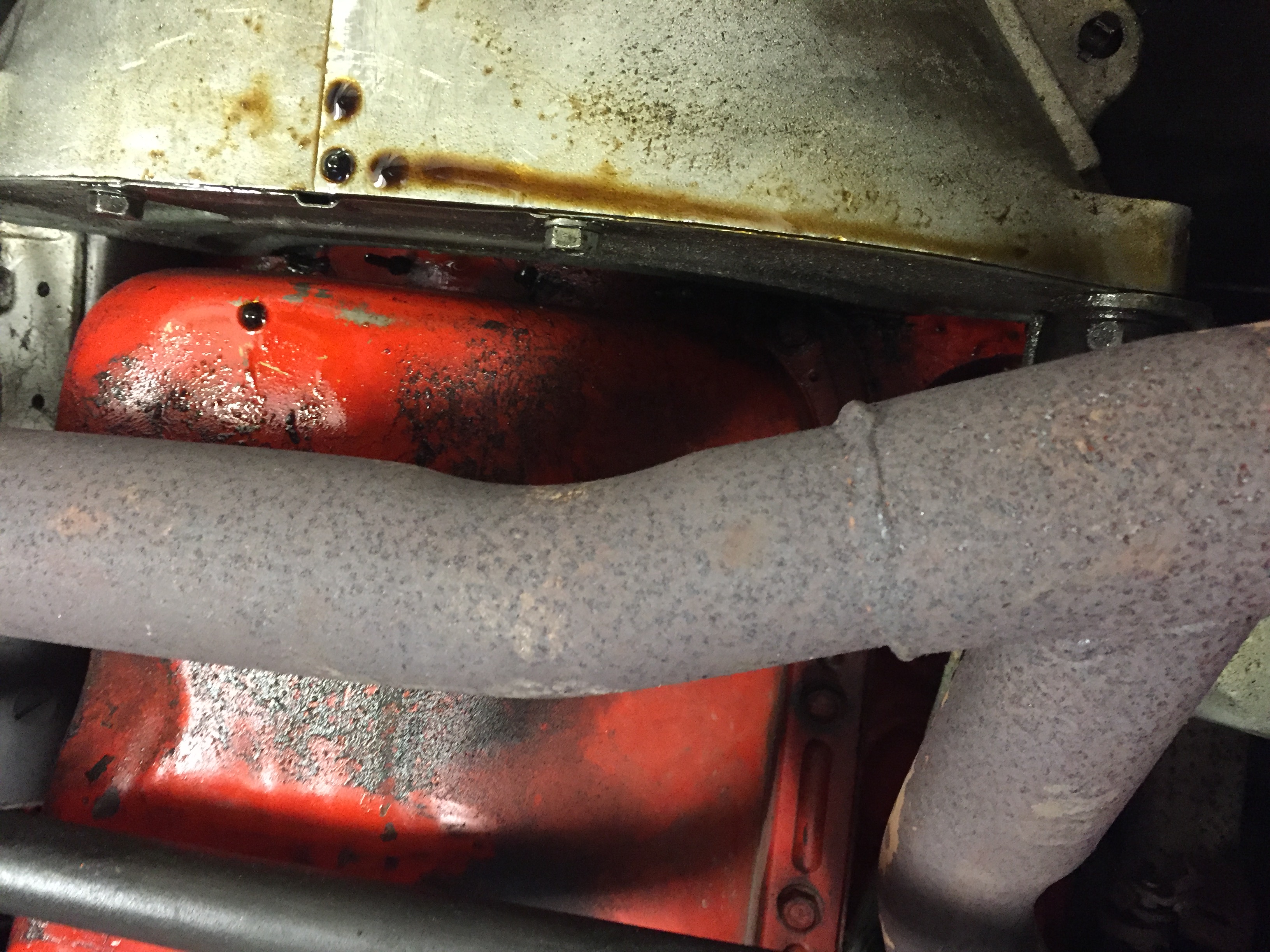

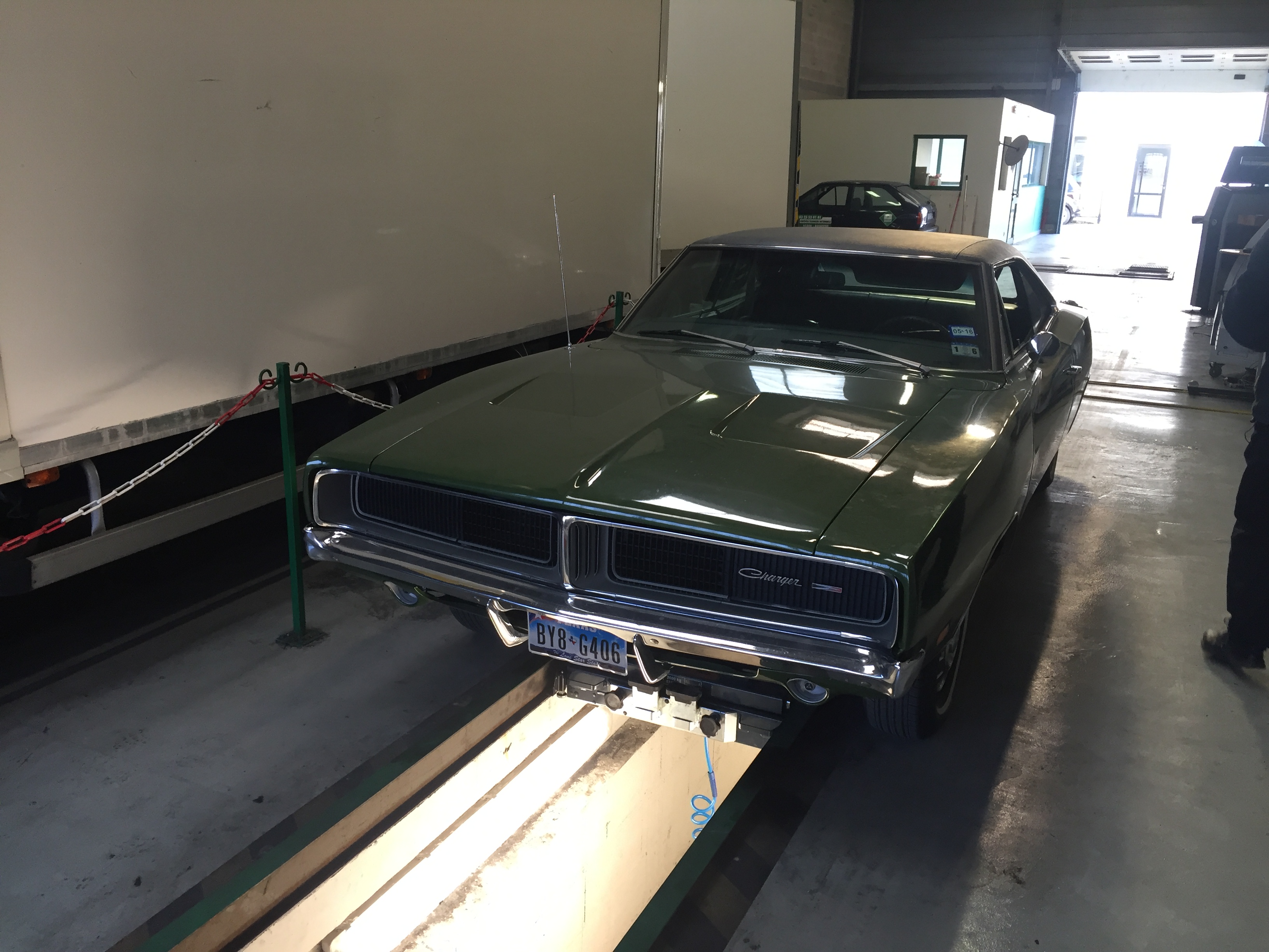

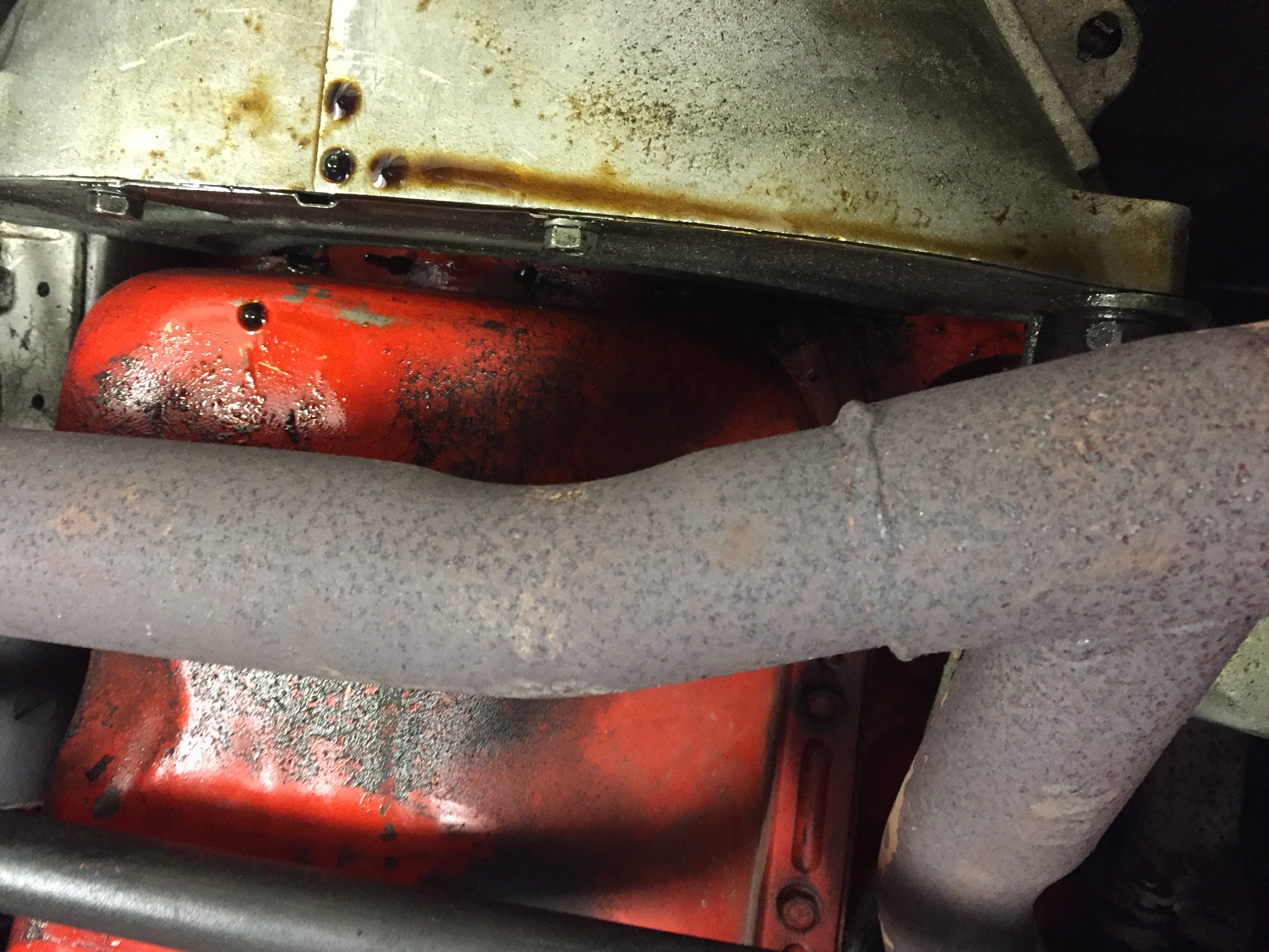

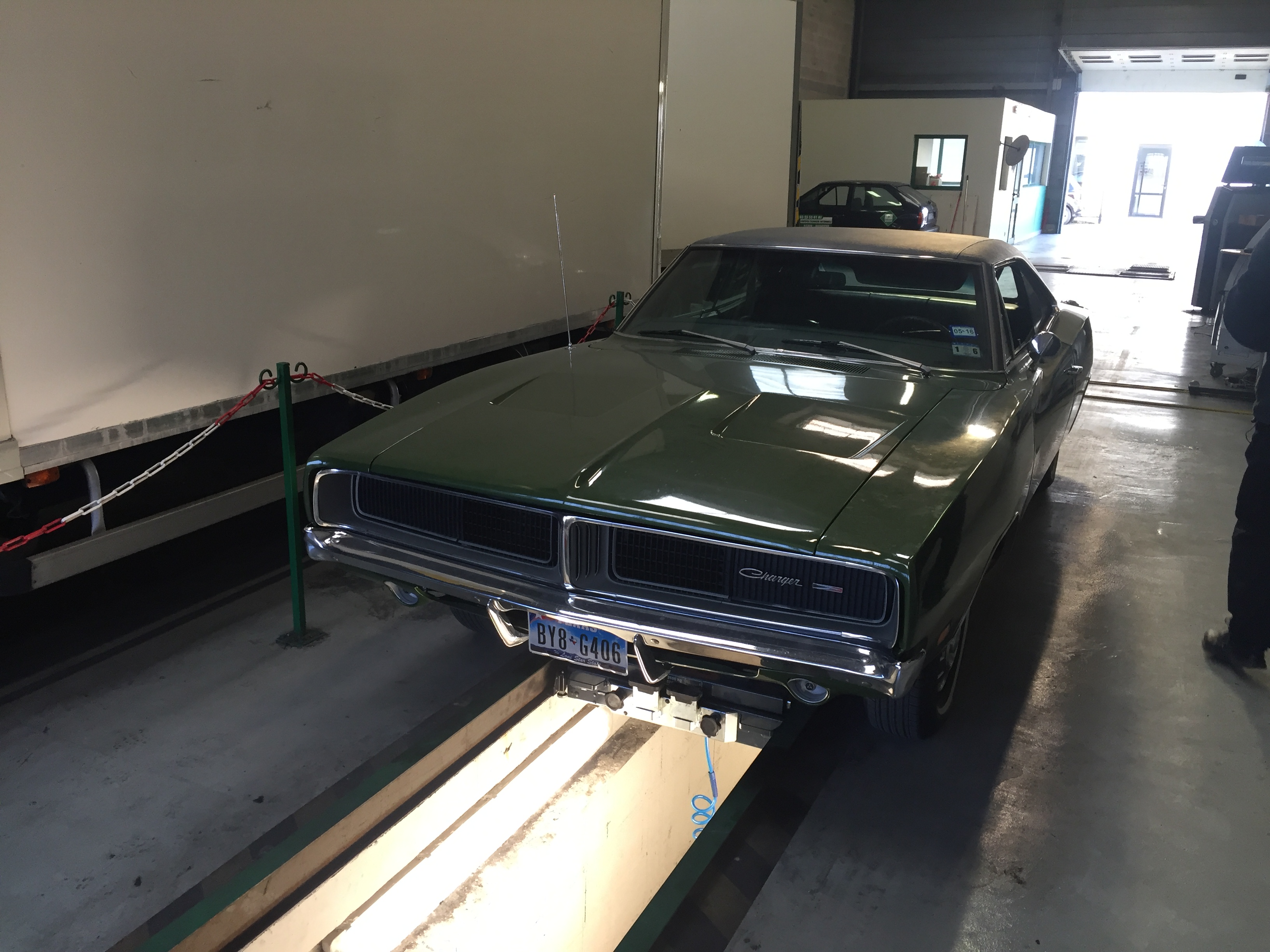

Contrôle technique passé oh là mains!!ce week-end :shock:
Rapport 4 défauts:corrosion multiple soubassement ainsi que
défaut d'étanchéité sur le moteur,boîte et pont.
Ce qui m'a permis aussi de visualiser le dessous de la caisse!et bien
à ma grande surprise le châssis est très saint,pour les freins tous était
Ok pour le technicien qui m'a annoncé que là plupart des silents blocs
du train avant était neufs ainsi que les quatre tambours.A m'a grande surprise :o
Sinon j'ai repéré une fuite d'huile qui est conséquente moteur tournent
IMG_4943.JPG [ 1.61 Mio | Vu 2729 fois ]
Ça sens bon le carton pour la fin du mois!!

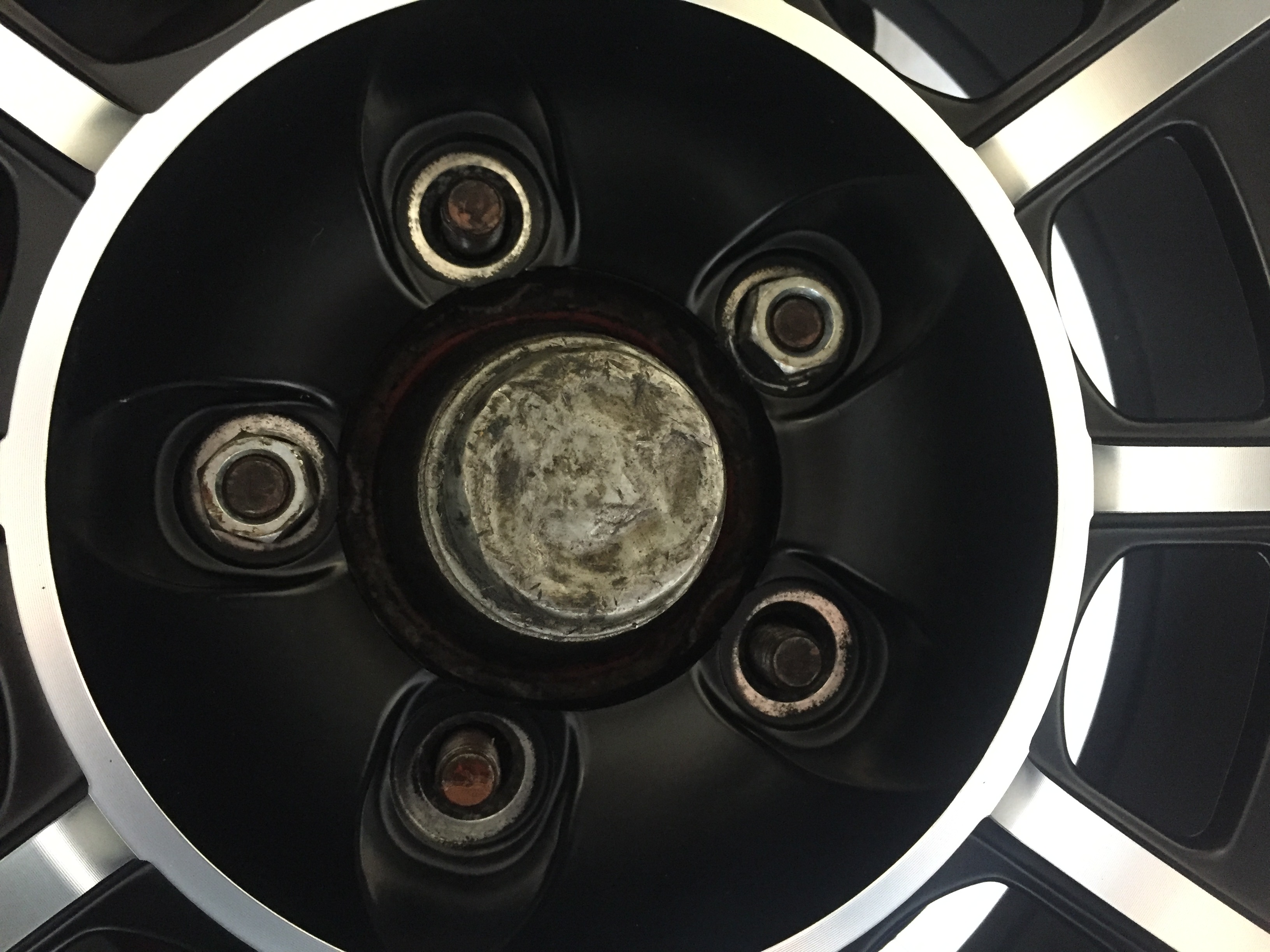

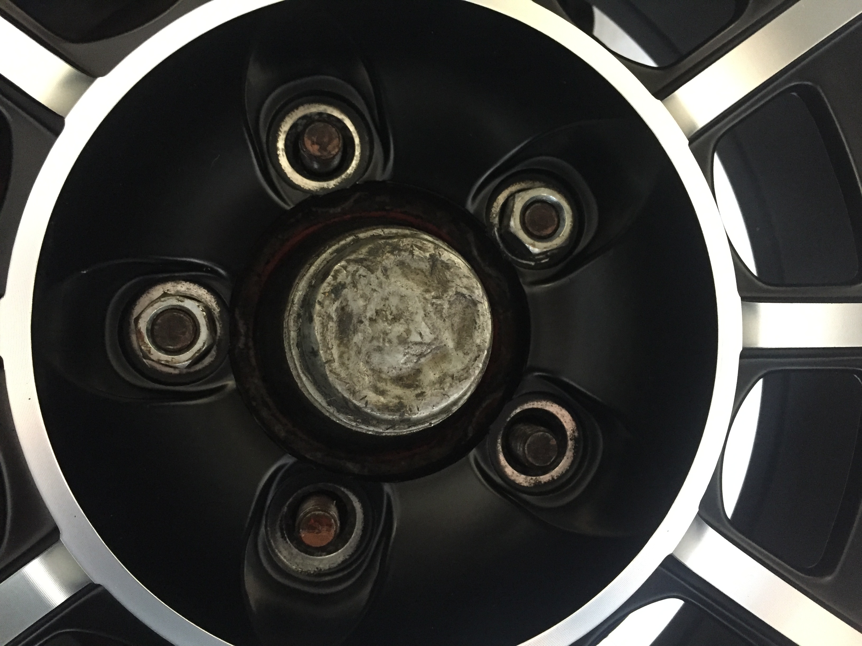

Salut les gars,besoin d'aide :) aujourd'hui j'ai posé mes jantes,
mais j'ai un souci :x le moyeu des jantes se trouve plus grand
Que le moyeu des tambours Y a-t-il une pièce à mettre entre les deux?
comment se nomme t'elle en anglais pour passer commande.merci
IMG_4987.JPG [ 1.16 Mio | Vu 2666 fois ]
 Sujet du message: Re: Et une Mopar de plus...
MessagePosté: Dim Jan 29, 2017 12:44 am
Messages: 329
Bon,en fouinant sur le net il faudrait des bagues de centrage! :doh:
Mais apparement pas obligatoire avec des boulons conique
Qu'en pensez-vous? Est-ce qu'une personne roule comme ça
De puis plusieurs kilomètres? Un avis serai bien venu :think:

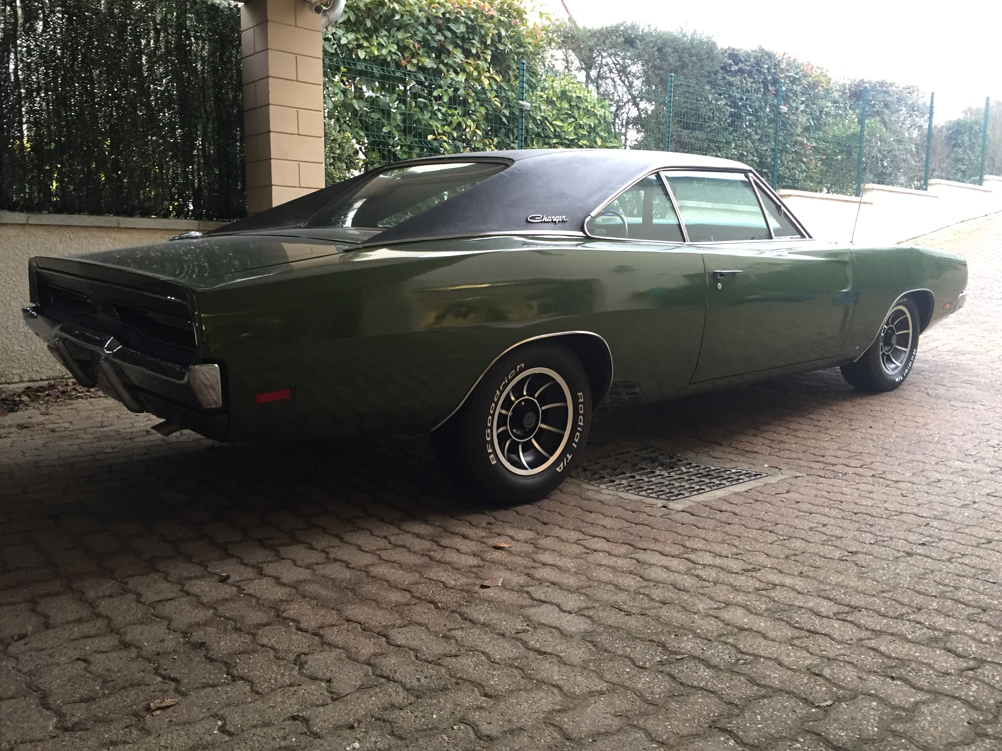

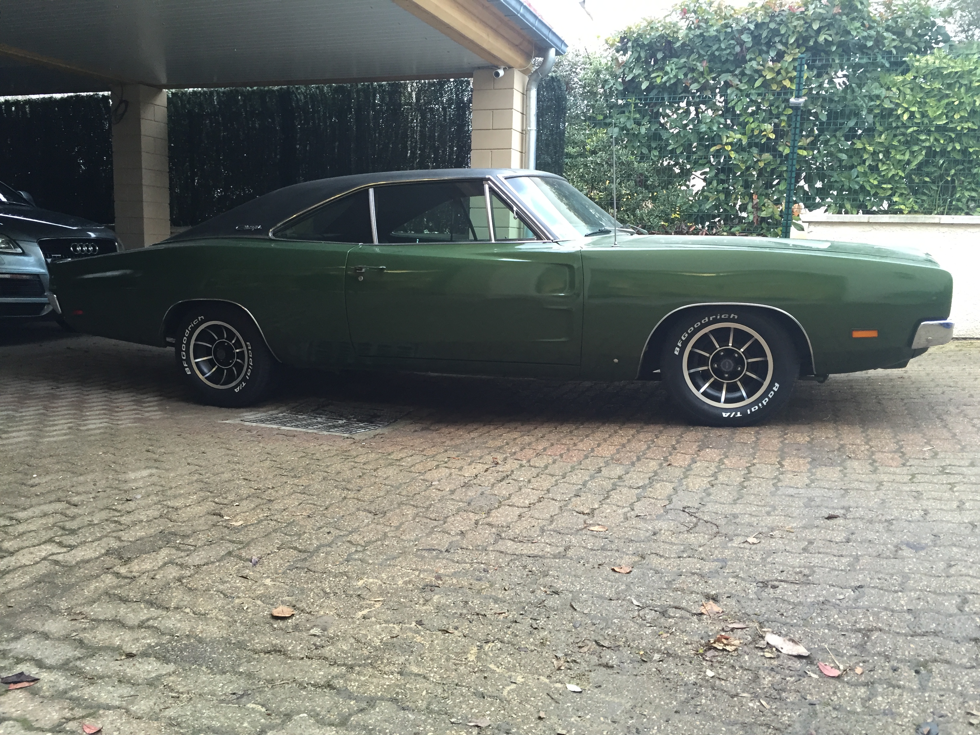

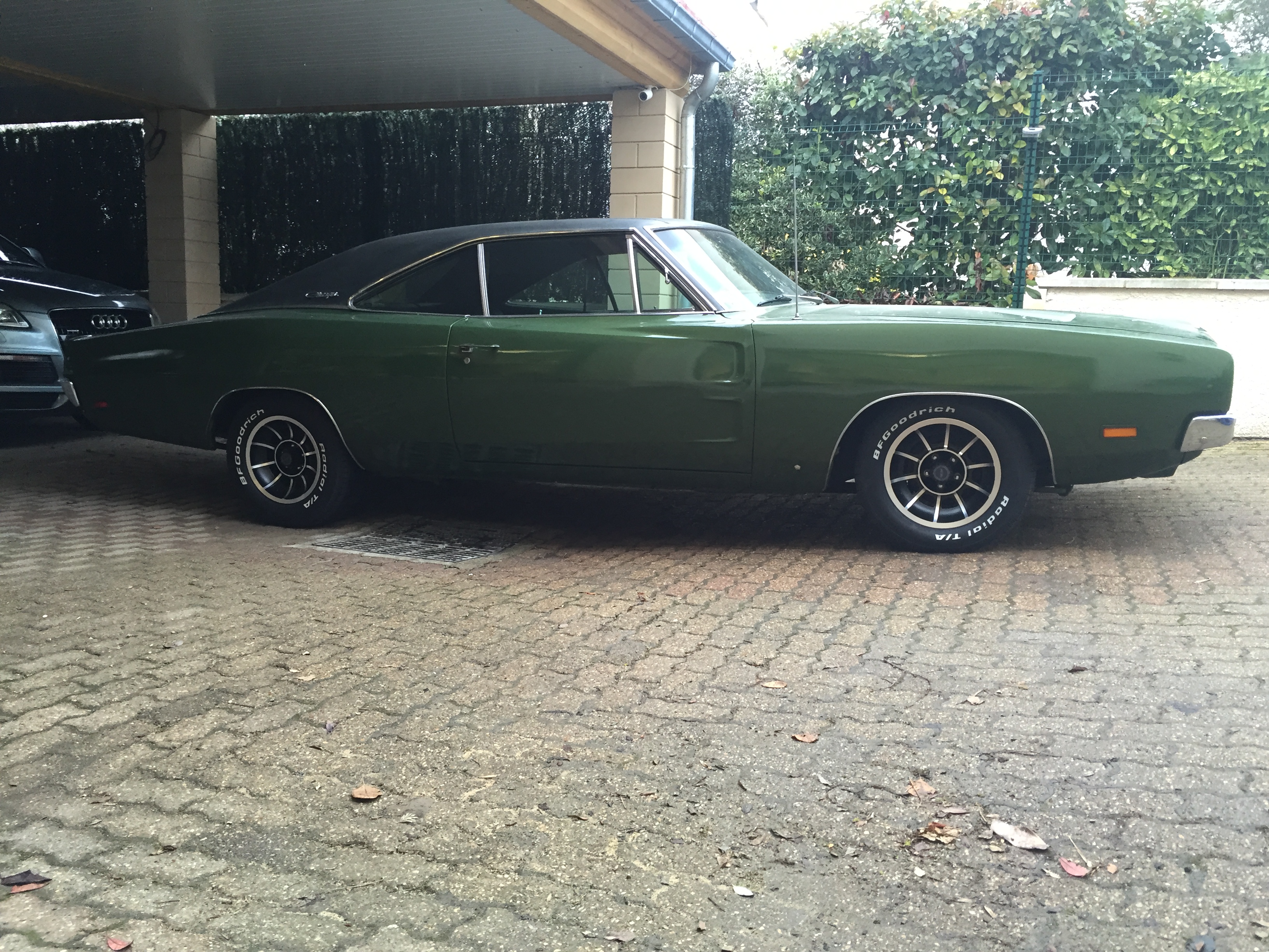

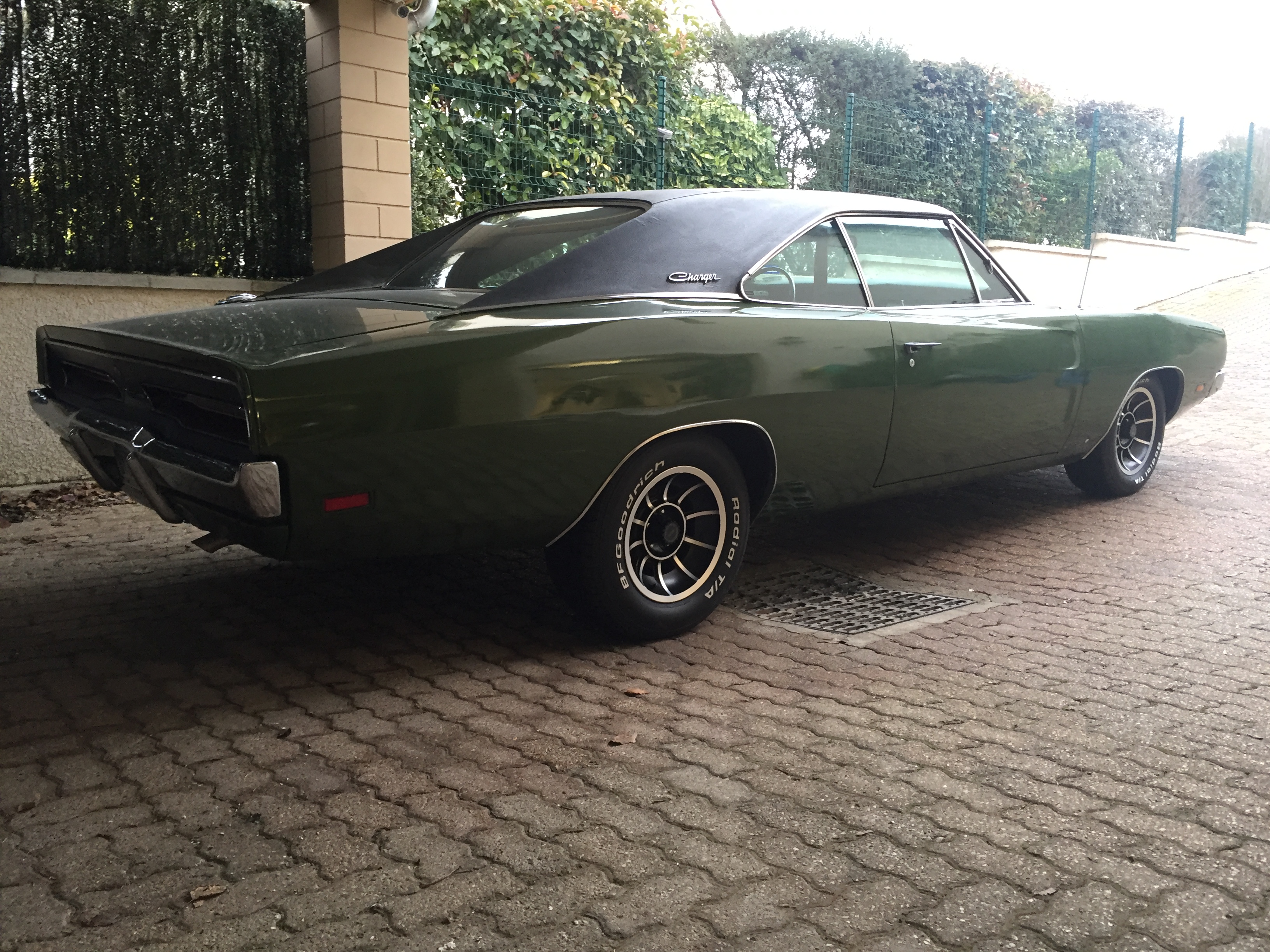

Voici les Photos des jantes montées
IMG_5025.JPG [ 2.71 Mio | Vu 2652 fois ]
IMG_5026.JPG [ 2.98 Mio | Vu 2652 fois ]

t'es sur que c'est les bons écrous pour le serrage de tes jantes :think: ils sont petits, il vaudrait mieux qu'ils appuient sur le méplat non ?
MessagePosté: Dim Jan 29, 2017 8:48 am
Avec mon daily comme avec la Coro je roule sans bague e centrage. La roue se centre d'elle même avec les écrous coniques. Tu sers au couple et roule :wink:
MessagePosté: Dim Jan 29, 2017 9:16 am
Si les portées des écrous, coté jante, ont une forme conique, alors pas de bague de centrage, le serrage des écrous fait le centrage de tes jantes, je roule comme ça depuis des dizaines de milliers de KM :wink:
MessagePosté: Dim Jan 29, 2017 10:16 am
Messages: 2891
tu n'as pas les bons ecrous, sur ces jantes il faut des ecrous cylindrique qui entre dans la jantes.
MessagePosté: Dim Jan 29, 2017 10:27 am
et woui heu -reusement tu as l œil mon cher chris :clap: :clap:
