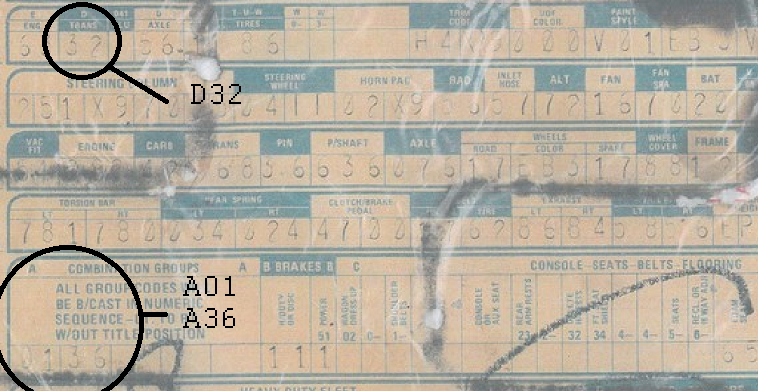

Bon,si je ne me trompe pas.Ca ce décode à l aide de la lettre et du numéro pour chaque option :
Ex:D32/TORQUEFLITE 727
A01:Light package
A36:3.55 :1 hp axle pkg.
ici:http://www.mopardealer.com/decoding.htm
Pour les numéros sans lettres,j ai pas encore trouvé.:unsure: Image
 Sujet du message: Re:Cuda 70 383 4BBL BS23N0B
MessagePosté: Sam Nov 14, 2015 11:01 pm
A01:Light package

Y05 : build to USA spec
Y16 : sold car sales bank
E63 : 70 383cid 4 barrel V8 H.P 335hp
D32 : Heavy duty auto transmission
D56 : 3.54 rear axle ratio
D81(1) : ?
D91(1) : Sure Grip Axle
T86 : F70-14 White
H4 : ?
X()9 : ?
V01 : Mono Tone Paint treatment
EB3 : Ice Blue mais signifie le E
V1X : Full Vinyl Top Black
V6X : longitudinal stripes Black
A01 : light package
A36 : Performance axle package
B11 : H.D Drum brakes
B51 : Power brakes
C65 : Air Foam front seat
C93 : Carpet
G11 : Tinted glass (ALL)
G33 : OS LH Remote Racing Mirror
G41 : Day/Night Inside Rear View Mirror
H11 : Heater
L65(5) : Ignition switch Lamp / with time delay
L74(4) : ?
M21 : Roof Drip Rail Moldings
M25 : Wide Sill moldings
M26(6) : Wheel lip Moldings
M31(1) : Belt Moldings
M83 : Rear Bumper Guards
M88 : Decklid Molding Treatment
N42(2) : Chrome exhaust Tips
N65 : 7 Blade Torque Drive Fan
N51(1) : Maximum Engine Cooling
R11 : AM Radio (2 Watt)
S15 : Hemi suspension with sway bar
S25 : Firm Ride shocks 1” Front and Rear
S31(1) : Front sway bar
S77(7) : Power steering
S81 : Premium Steering Wheel Woodgrained

entre parenthèse le chiffre qui se trouve frappé dans la case, je ne comprends pas pourquoi il y a des 1 ou 2 ou 5 ou etc.
je ne trouve pas la signifcation du niveau de trim H4 et X()9, je n'arrive pas à voir s'il y a un chiffre entre le X et le 9

chaque chose en son temps mais je pense que le code doit se retrouver sur la pièce concernée pour un full matching number
MessagePosté: Sam Nov 14, 2015 11:34 pm
H4 Trim codes are extra-cost trims for the Barracuda and 'Cuda models
MessagePosté: Sam Nov 14, 2015 11:41 pm
X9:Trim color black
MessagePosté: Sam Nov 14, 2015 11:48 pm
Messages: 894
merci mais qu'est-ce que ça veut dire ?
