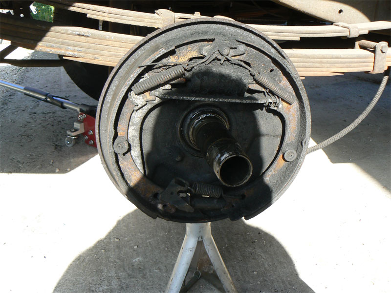

MessagePosté: Jeu Avr 23, 2015 8:23 am
Quelques news du bestiau :lol: , ça y'est le 383 tourne, des p'tits soucis électriques avec le "plus" après contact qui ne fonctionne plus mais vue la bidouille ça me surprend pas, pompe à essence changée et vroum, ça démarre :woohoo:
Un rapide check des freins, bon bein y'en a pas :( , le réservoir avant du MC est quasi vide, premiers tours de roues et de volant, vingtdieux que c'est raide sans assistance :S , heureusement que le volant est grand :P , après 30 maoeuvres pour aligner le monstre sur le pont (ceux qui sont déjà venus chez moi comprendront :P ) et bein je peux pas le lever :angry: les bras sont trop courts à l'avant et portent très limite sous les longerons :S
J'ai purgé les freins mais la pédale reste molle et surtout ne revient pas :unsure: , y'aurait pas un ressort de rappel de pédale d'origine ?, je vais préparer une commande Rockauto avec les cylindres de roues, MC, flexibles ect...histoire de partir sur un truc propre, pour le reste tout va bien :P

Moi qui me disait que j'étais le seul à avoir un D200 avec un 383 matching :lol: , aujourd'hui, contrôle des freins arrières, au passage j'ai appris à démonter des tambours de Dana (facile avec les tuto sur Utube), bon bein c'est pas beau tout ça :( , je suis bon pour tout remettre à neuf, du coup une belle commande avec cylindres de roues , garnitures, flexibles, MC etc...de quoi repartir sur un truc propre ;)
