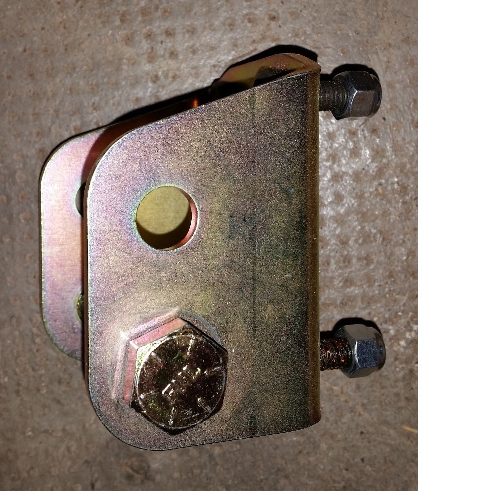

bon j'ai reçu les hangers de pierre nickel on avance petit a petit manque les bushing qui devraient arriver lundi;)
puis après on change les lames.
petite question sur les hangers il y a possibilité de fixer les lames en position hautes trou du haut ou en bas la différence entre deux c'est que le niveau du cul de ma caisse va être plus ou moins haut c'est ça non?
donc pour une utilisation stock j'y mets les lames en haut ou en bas?

Une explication plus technique sur l'utilisation des deux trous de fixation donnée par RMS sur les hangers:
"Note there are two mounting holes on the spring hangers. The lower hole is for most cars, street, handling, ect. The upper hole can be used at the drag strip to improve the anti- squat geometry, however the upper hole will also increase roll-steer and will not behave well on the street. The opposite is true at the axle mount. Using the lower hole on the axle will tilt the link bar, improving behavior on a drag strip, but is a detriment on the street.
And finally, adjusting the double adjustable shocks"
 Sujet du message: Re:Ma Road runner 69 383
MessagePosté: Dim Mar 22, 2015 8:49 am
impec pierre je monterais ça sur le trou inferieur

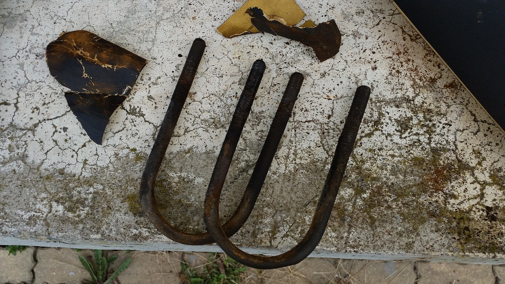

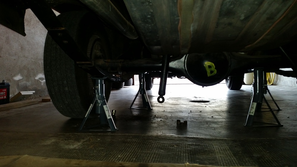

Bon. A 16h j'ai commencé à démonter mes lames. Ben je suis emmerdé par un écrou de U Bolt . Dévissé tes que complètement et puis plus rien il est bloqué. Fait chier rien à faire ça me saoul:angry:
Je resserrées autre file au garage du coin pour un rendez vous demain matin pour de défaire les 4 U Bolt que je puisse enfin avancé.
Enfin ça n'a pas entamé mon enthousiasme pour faire mes lames moi même.
La suite en photo;)

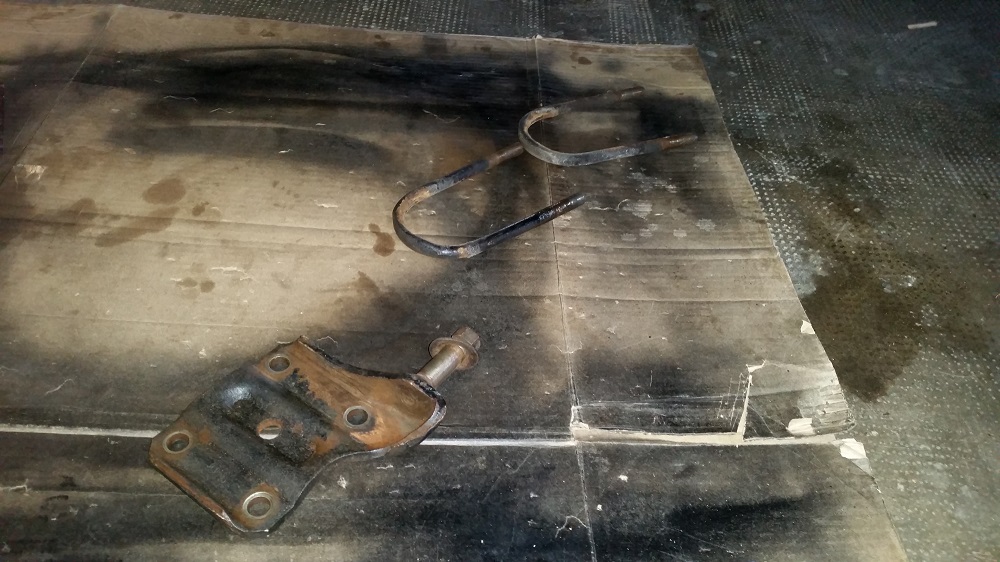

Ce matin je suis allé au garage pour me dégripper mes U bolt afin de pouvoir faire mes lames ce week end.
et j'ai attaquer le démontage dès mon retour
MessagePosté: Sam Mar 28, 2015 12:07 pm

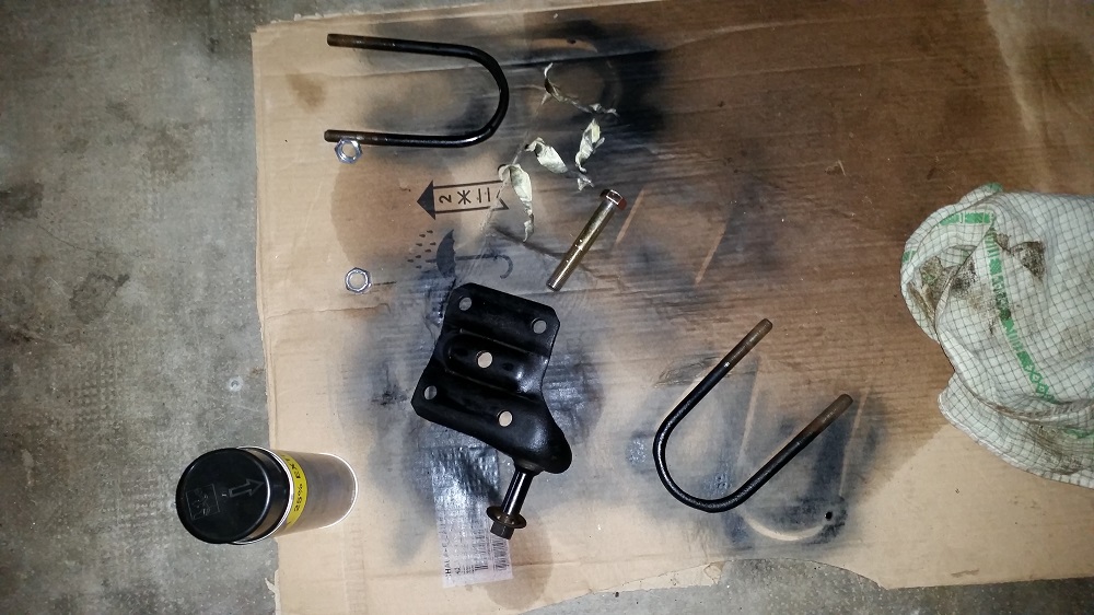

les Ubolt sont venu facilement du coup nettoyage et un petit coup de peinture pour faire propre
MessagePosté: Sam Mar 28, 2015 12:08 pm
MessagePosté: Sam Mar 28, 2015 12:09 pm
c'est plus propre comme ca :P
