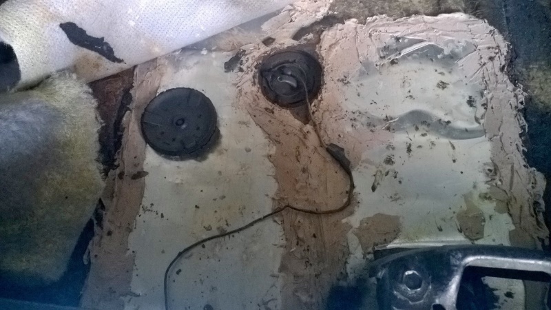

Sinon pour l'odeur d'essence j'ai trouvé, un beau bricolage dans le coffre, j'espère que j'aurai pas trop de patch comme ça sur le plancher...
L'odeur vient de là où il y a le fil pour la jauge.
J'imagine que le bouchon que j'ai enlevé (avec un joint dur et cassant) est censé être étanche,
et que ce qu'il y a dessous est la prise d'air du réservoir qui doit plus être "étanche".

Bon je confirme pour la fuite, ça vient bien de là, j'ai colmat" les trous avec des sac plastique à l'arrache avant de partir,
et plus d'odeur.

Pour le bouchon de jauge c'est le joint dessous qui doit être raide. Normalement tu as un bouchon avec des ergots, tu tapotes avec tournevis maillet pour le faire pivoter et tu sors l'écrou puis la jauge. Il doit y avoir un joint entre la jauge et le réservoir.
