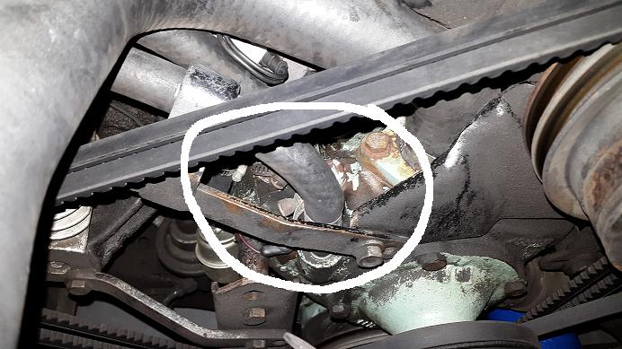

J'ai egalement relevé les numeros sur le pont et c'est un 8-3/4 et voila tt ce qui est inscrit dessus : 2070742 / 7H29 / 12
J'ai une question un peu technique , j'ai 2 durites de refroidissement qui partent du bloc juste avant l'helice et elles sont reliées entre elles.
Elles forment donc un circuit fermé ce qui est etrange. Image

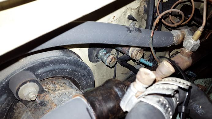

Je pense quand même savoir ou sont censé aller ces durites car je n'est pas du tt de chauffage , ce qui m'a obligé à la remonter du 44 au 95 en me gelant les cou..... pendant 6h :blink: :lol:
Est-ce bien les prises du chauffage ? Image

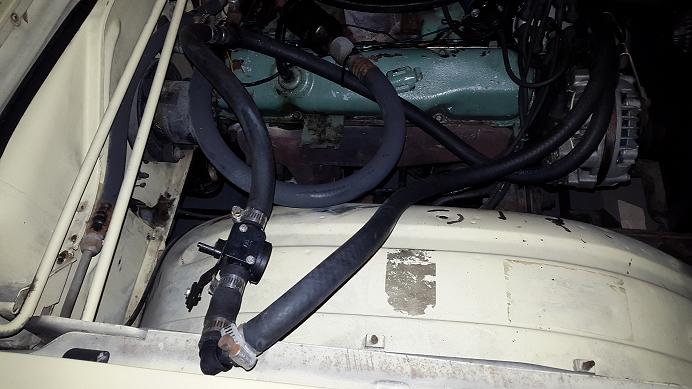

Voila d'ou partent ces 2 durites Image
MessagePosté: Mar Jan 13, 2015 11:15 pm
Tout à fait! C'est bien le chauffage, et les 2 tubes en cuivre qui sortent de la cloison pare-feu c'est le radiateur.
Soit le radiateur est percé, soit une durit à pété et il se sont pas fait chier.
Marrant je suis en train de remonter tout ça à l'heure qu'il est :P .

max écrit:
Ca va je suis pas trop mauvais j'étais partis sur la bonne piste :P
Par contre j'ai pensé à la même chose en voyant ca , je me demandais pour quelle raison ce montage a été fais , et j'espere en effet que le radiateur n'est pas hs sinon je vais faire une piscine.:unsure:

si fuite, tu demontes et tu ressoude à l etain. sii trop pourri tu changes il y en a sur fleebay motor ... ey puis trouves toi un shop manual constructeur tu aurs toute les infos nécessaire;) ......

Par contre quelle durite va sur le tuyau qui dépasse le plus et/ou laquelle va sur le tuyau le plus court ??
MessagePosté: Mer Jan 14, 2015 12:41 am
Je pense pas que ça ait tellement d'importance le sens de la flotte. Si j'ai bien appris ma leçon, avant 70 les deux tuyaux ont le même diamètre donc tu peux intervertir.
Je suis en plein dedans, moi j'ai pas la clim et c'est pas la même caisse donc c'est peut-être plus accessible, mais pour accéder au radiateur (moi je le remet car il n'y était pas quand j'ai eu la voiture, il était percé justement) ça prend 1/4 d'heure tranquillou, donc c'est clair que ça vaut le coup de se faire un tout petit peu chier plutôt que de pourrir ta moquette.

Bon j'ai un tt petit peu avancé sur mon yacht donc :
- le chauffage fuit c'est pour cette raison qu'il est branché de cette facon donc je vais voir comment c'est foutu dans le bloc sous mon tdb , comme elle a la clim je pense que ce ne sera pas aussi simple que si elle ne l'avait pas mais bon ce n'est pas urgent.
