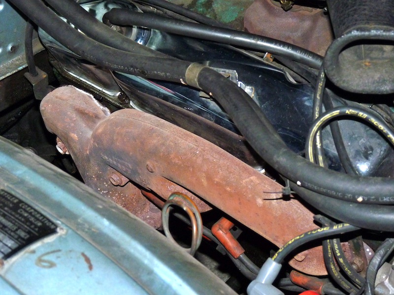

Les 440 HP débutent à partir du millésime 1966 chez Chrysler. Il faut vérifier le casting " 440 HP" là où te l'as indiqué Charger 976. Mais à vue de nez, les collecteurs d'échappement ne sont pas ceux du moteur HP, qui sont de ce type( ici le gauche ) : Image

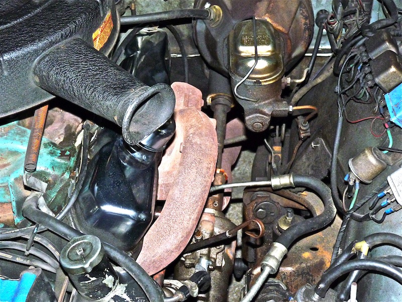

Et là le droit : Image

Quoiqu'il en soit, bienvenue à l'asile et bonne chance pour ta restauration. ;)

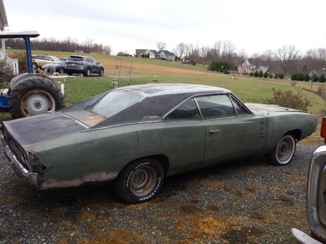

Si tous se passe bien le camion la cherche cette semaine chez le proprio donc je pense qu'elle sera la d'ici 2 mois environ. J'ai recu 2 autres photos. Image

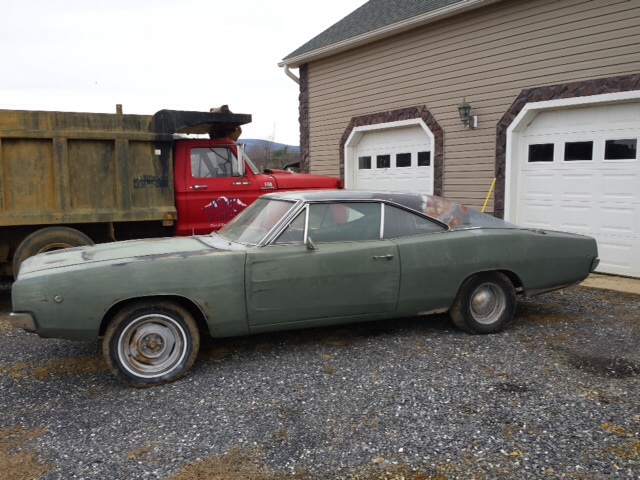

. Image

Ah oui tu vas avoir une aile à changer, je te conseille de la commander avec un plancher de coffre et de les faire mettre dans ou avec la voiture avant qu'elle ne partes des us pour économiser le transport (non négligeable pour ce type de pièce)
Tu as encore pas mal d'attente, courage !!!!

Oui j'y ai pensé mais bon l'aile n'est peut être pas a changer on devrais pourvoir la refaire sans tous changer et pour le plancher j'aimerais aussi d'abord voir qu'elle gueule il a avant de commander :/ Par ce que il y en a quand même pour quelques dollars de pièces ! J'ai normalement un contact qui peut me rapatrier des pièces pour pas trop cher donc je préfère attendre et faire une grosse commande.

L'aile a l'air bien attaqué et ça risque de te coûter plus cher de la faire reprendre que de poser une aile neuve.
Je parle par expérience sur le prix de l'import de pièces même avec des contacts, ça coûte un bras... après si ton contact a possibilité de glisser ça dans un container qu'il envoie en France c'est différent...
