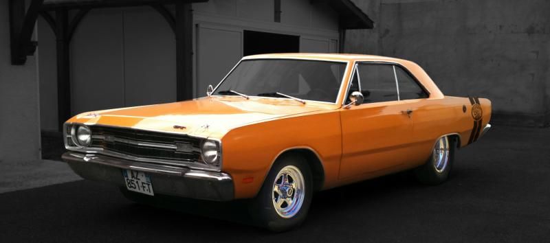

[img][IMG]http://img15.hostingpics.net/thumbs/mini_24788944776Front34Web.jpg[/img] [img]
J'aime beaucoup comme ca!!avec la male arrière lisser!! :)
Rah ce capot... Si tu en topes un, un jour... Ils en font en repro en fibre apparament
Sur cette couleur, un bumble bee rouge ou noir, et c'est parfait, à voir si tu aimes !
