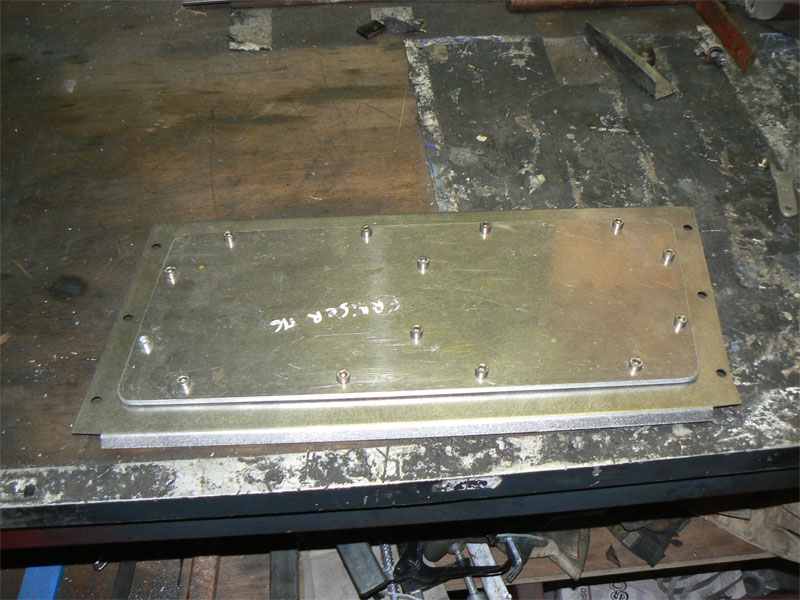

Allez, je déterre ton sujet Raf :lol: , une 'tite photo de ton futur Valley Tray, le nouveau capot (avec les fraisages pour vis FHC dans le bon sens) arrive dans la semaine ;), j'ai fignolé les perçages et fait un montage à blanc histoire de m'assurer que ça s'assemble bien tout ça...c'est tout bon :)
Ouuuuuuuuuui!!! Merciiiiiiiii :)
Je reparlerais de mon stroker (même si c'est pas très intéressant) dans pas longtemps quand j'aurais reçu mes quelques rares pièces qui me manquent :)
