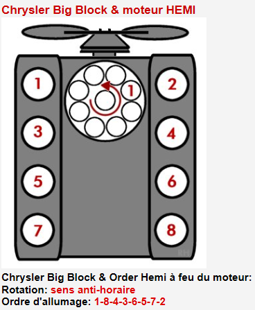

salut les gars, la mini de madame est finie donc je peux attaqué la dodge.
premier constat la tête de deco n'était pas bien mise, la petite encoche qui doit tombé en face de la valve de dépression était tourné a 180°
j'ai noté l'ordre de cablage avant démontage mais j'aimerai bien vérifier donc si quelqu'un connait ça par cœur :whistle:
j'ai trouvé ça, c'est correct ?
Imagehttp://img15.hostingpics.net/thumbs/mini_441141allumagedodge.png[/img]
quel est l'écartement des vis patinées ?
j'ai dans le stock de piece deux allumeurs en rab donc un avec un allumage électronique donc autant supprimer les vis patinées mais il me semble qu'il y a un fil ballast a supprimer dans ce cas non ?
j'ai passer le carbu aux ultra sons mais les joints sont HS, je peux trouver ça facilement en europe ? c'est un HOLLEY simple pompe méca
sur le carbu j'ai 3 dépression, une grosse bouchée (mais je pense qu'elle va sur le mastervac) une petite pour l'allumeur et une autre petite qui est bouchée, ou va t'elle ?
est ce quelqu'un à une revue technique en PDF ? ce serait plus simple
thank's
 Sujet du message: Re:Dodge charger 440 SE 1972
MessagePosté: Dim Aoû 03, 2014 4:10 pm
1 8 4 3 6 5 7 2 (l'allumeur tourne dans le sens inverse des aiguille d'une montre) ;)

c'est parce que je cherche en même temps, merci, par contre comment repérer le n°1 sur l'allumeur ?

le cylindre N°1 sur l'allumeur c'est celui qui tombe au niveau de l'encoche ?

...il faut que tu trouve le point mort haut du cylindre 1 (au damper, par le trous de bougie, aux culbuteurs...) ...
Ensuite tu vérifie que le doit de l'allumeur pointe bien le plot 1 de la tête d'allumeur. :)
