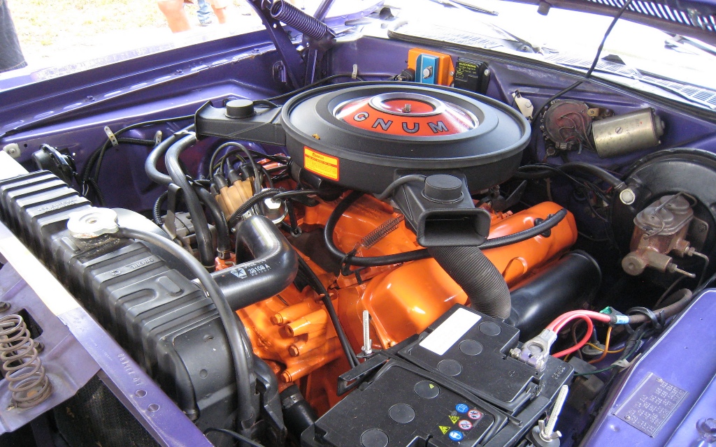

chris écrit:
elle doit fumée comme une loco a vapeur :S
Salut Chris,
ta remarque est judicieuse, mais non elle ne fume pas du tout, juste une bonne odeur de sans plomb cramé qui ferait tourner plus d'une tête :P :P
Pour les fuites un légèr goute à goute sous le carter qui descend de je ne sais où, le dessus du moteur est propre comme vous le voyez, pas de fuite au niveau du cache culbu, et comme je l'ai dit pas de surplus d'huile dans l'embrayage (le joint spi à l'air en bon état).
Alors oui où va donc cette satané huile! :dry: Image

Je pense avoir trouvé la source du problème, cette fois-ci le carter était tout gras, les têtes de boulons plein d'huile.
Alors avec mon petit cliquet nano j'ai resserré tout ça, certains boulons étaient à peine approchés, à peine de quoi donner de la résistance au cliquet pour qu'il fonctionne en automatique sans tenir la ralonge, voyez ce que je veux dire?
Deux boulons sont inaccessibles sans démonter le renfort qui passe par dessus, mais ces deux là étaient propres bizarrement.
J'ai également resserré le bouchon de vidange, limite celui là aussi.
Je n'ai pas encore fait de vidange, donc voilà quoi..
J'ai nettoyé nickel le carter et toutes les têtes de boulons au nettoyant frein, demain je fais un aller/retour Beaune et je verrai bien si d'une part le niveau continu de baisser de la même quantité, et d'autre part si pour ce seul voyage les traces d'huile sont revenues.
Pour le reste pas de fuite anormale comme je l'avais déjà vu, les bougies sont toutes dans cet état là:
Un peu de noir par ici:
Pour là j'ai regardé c'est sec, comme de la graisse séchée:
Mais par contre, au dessus de la ligne qui vient du collecteur gauche j'ai aperçu ça:
C'est la durite (ou le câble?) qui va la:
J'imagine que c'est à changer en urgence?!! Fondu par l'échappement, ça devrait forcément passer autrement non?

C'est la gaine du câble de compteur, pas de panique, il faut juste tenter de la "colsonner" autrement pour qu'elle ne frotte pas sur la conduite d'échappement, j'ai eu le même souci sur ma barracuda, j'ai pas encore remplacé le câble ;)
 Sujet du message: Re:Challenger 70 SE 383 Magnum
MessagePosté: Lun Sep 16, 2013 6:44 am
Messages: 617
Localisation: Commelle (38)
Ah les vis mal sérrées, un classique sur ces anciennes ;)
Il ne te reste plus qu'à rouler et voir si ça re-fuit.
Si ça continue de fuir, il se peut que le joint soit mort (oil pan gasket), mais je pense que ça doit être un problème de serrage à la longue avec les vibrations du moteur.
Pour le câble de compteur il faut réussir à le plaquer contre le chassis pour éviter qu'il touche l'échappement qui peut monter jusqu'à 800°C :lol:
