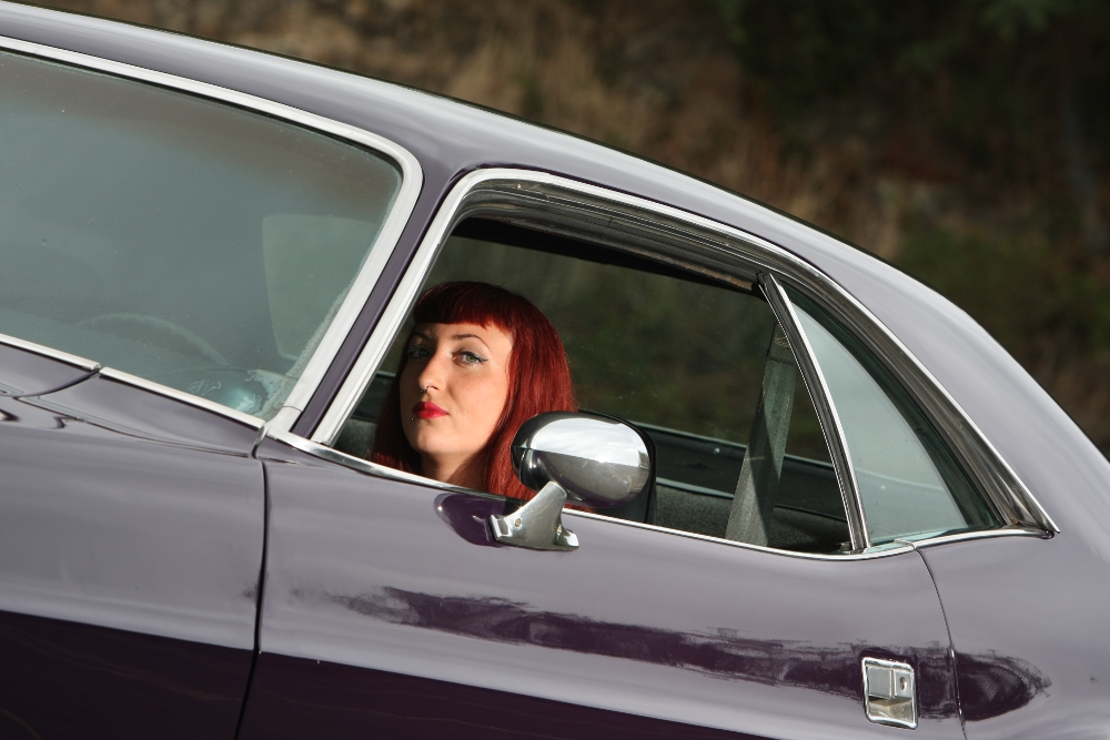

M31 : C'est la baguette qui fait le tour sur le capot, devant le pare brise, et qui continu sur la porte, jusqu'a la custode arrière, comme tu peux le voir ici :)
