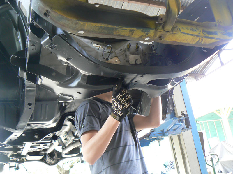

Un nouvel épisode..., une fois le boitier Flaming river bien installé sur le berceau, on remonte l'ensemble sous le châssis, quel bonheur de travailler dans le propre, l'accouplement avec la colonne de direction se déroule à merveille, pour l'occasion, j'embauche mon gamin pour qu'il apprenne sur le tas.... ce p'tit c...je prend soin de ses p'tites mimines avec des beaux gants mécanix, faut y caresser dans le sens du poil ces animaux là, sinon ils vous mordent en plein sommeil ;) ;) ;) Image
Au passage on peut voir la traverse support de radiateur qui a bien souffert, je n'ai pas reçu la traverse XV à ce moment là...

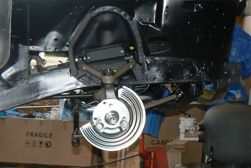

le remontage du train avant s'achève dans la soirée du 04 avril, les triangles HOTCHKIS demandent un peu de travail de préparation sur le châssis (minime), le montage des tirants de chasse réglables de la même marque est pas trop compliqué, le reste de la direction c'est du gâteau :) :) :) Image

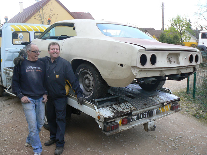

Le 04 avril, soit à peine 3 semaines après avoir ramené l'auto à la maison, la Barra sur roues avec les trains neufs, part chez mon pote carrossier pour la préparation et la mise en peinture des entrées de carrosserie..... je suis pas mécontent de ma p'tite perf...., pour l'occasion mon pote carrossier Patrice et mon père posent pour la postérité (avec grand sérieux) devant l'oignon.... Image
