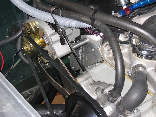

Nouvel alternateur autorégulé capable de sortir 2 fois plus d'intensité que les infâmes trucs d'origine. ;)
C'est que mon usine commence à en bouffer des watts électriques !
. Image
Notez au dessus de l'alternateur, le joli passage de cable gris de chantier, dans le plus pur "style toffien" ! :P
Il était temporaire: il protégeait la durite d'essence. ;)

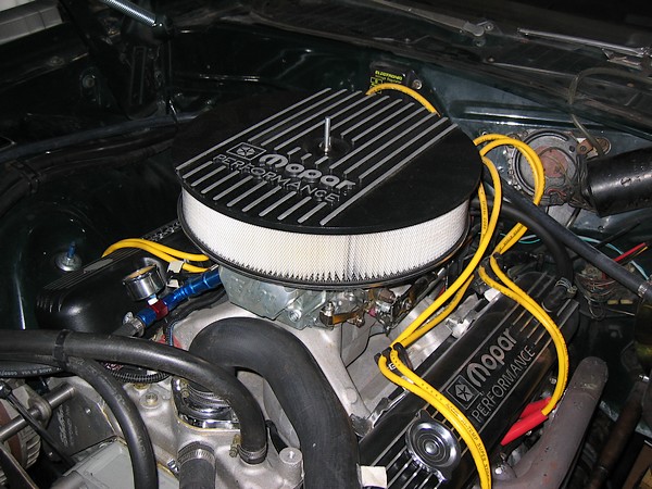

Ajout d'un système électro-thermostatique pour l'enclenchement automatique d'un des ventilateurs de refroidissement, car j'en ai un peu marre de garder les yeux rivés sur l'indicateur de température et de basculer mes interrupteurs en fonction des besoins ! Ehh oui, je suis une feignasse, je sais ! :P

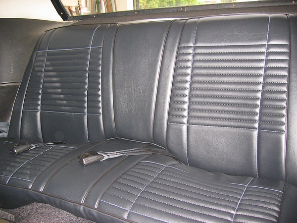

L'aventure des sièges commence !
Après avoir tenté (en vain) de les faire refaire par un pro de la scellerie, je m'attaque moi même au remplacement du skai de mes sièges ! Ici, voici la banquette arrière...
A faire en plein soleil: la chaleur aide à étirer la matière plastique.

Bye bye les trous de cigarette des proprios précédents ! :)

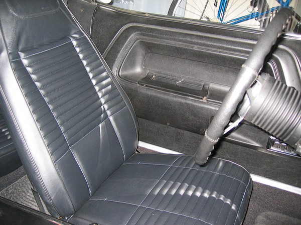

08 Mai 2009
Et là le siège conducteur (avec son skai neuf), dont l'armature a du être réparée et renforcée. Je dois être trop lourd !

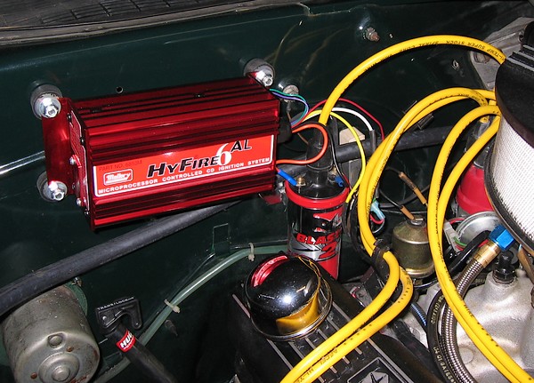

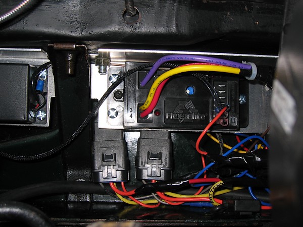

Nouveau gestionnaire d'allumeur Mallory, avec limiteur...

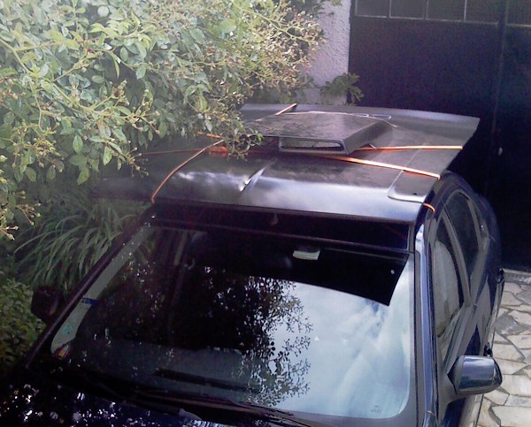

Hourrah ! Le capot est de retour de chez le peintre !

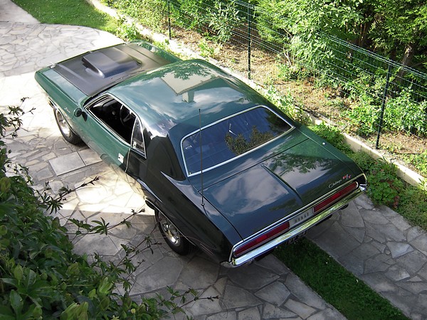

14 Juin 2009
Ca commence à prendre forme...

tu pourrait nous en dire plus sur son contact electro thermostatique de déclenchement du ventilot?
comment sa marche? arrivé a 90°c le contact déclenche le ventilo?
c'est chiant a posé? cablé?
tu l'a trouver ou ton système?
merci ;)
Dodge B250 daily driver
MessagePosté: Mar Juin 07, 2011 11:25 pm
Messages: 4860
Localisation: Ile de France
Freddy écrit:
Les psychopathes comme moi, peuvent commencer à en concevoir un, avant de se rendre compte que ça existe déjà dans le commerce. J'ai finalement utilisé un "Flex-a-lite" de chez Summit.
Installation facile: il faut placer une sonde de température dans le circuit d'eau, laquelle sera connectée au boitier et de multiples réglages sont alors possibles pour un déclenchement à une température souhaitée: 160, 170, 180, 190°F...
Il est possible de piloter les deux ventilos en même temps, et hop plus de soucis de ventilation. L'hystéresis par défaut est très bonne: ca évite que le ventilo se lance deux secondes pour s'arrêter deux secondes et repartir pour deux secondes... Ce n'est pas "juste" un interrupteur thermique, donc.
Mais en fait, des "fan switches thermal", il en existe des tonnes chez Summit... de toutes les sortes, et à tous les prix.
