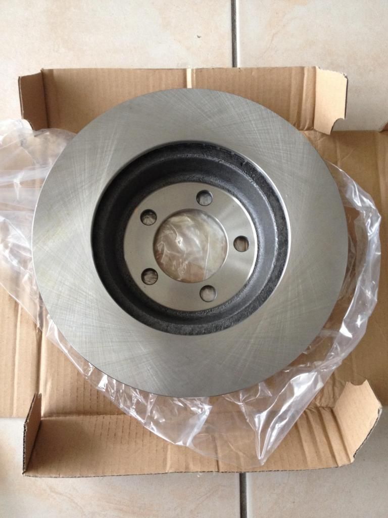

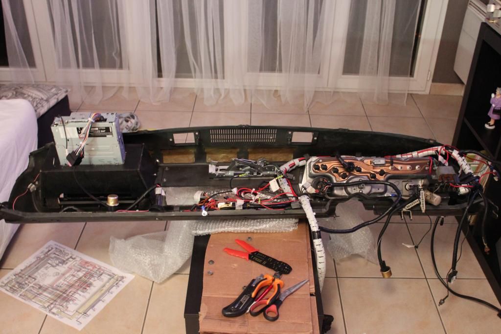

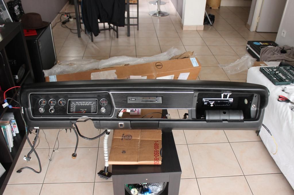

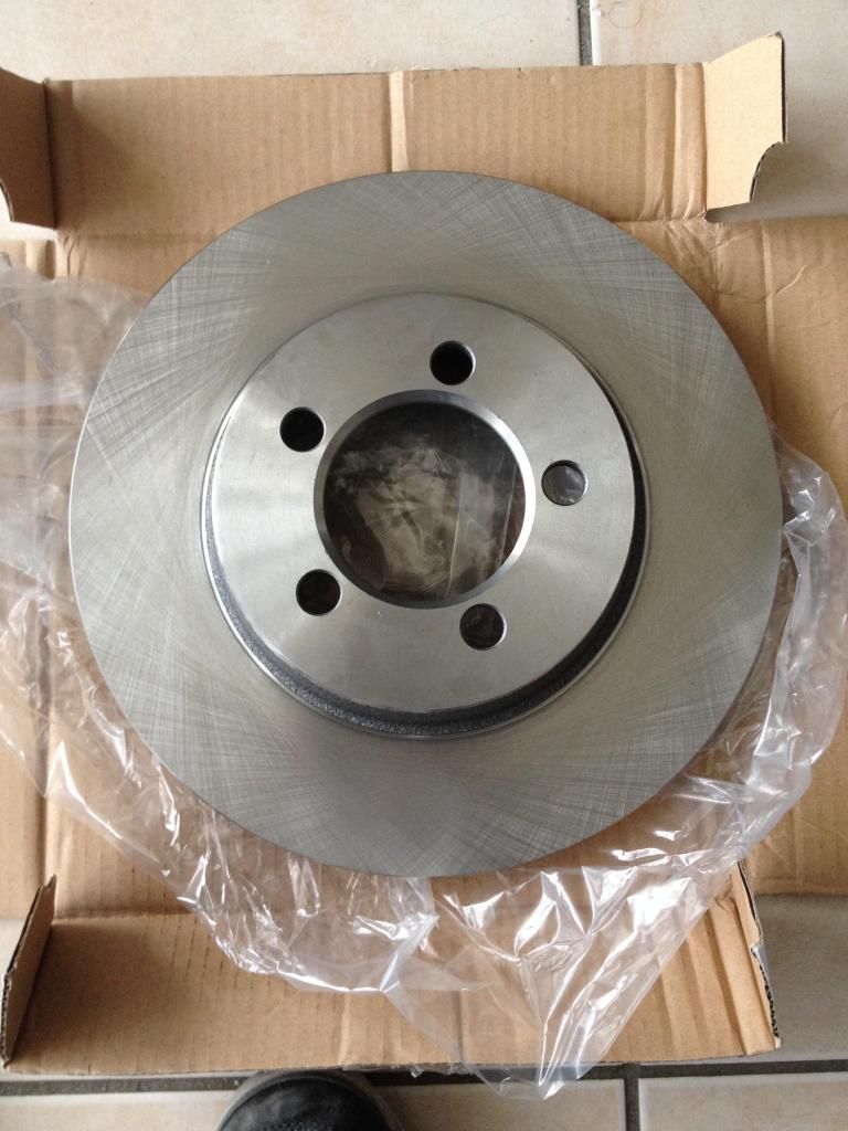

Salut les copains! Bon bah voilà encore une bonne journée de taf passée sur le tableau de bord (c'est l'avantage de travailler en "home office" ;) )/
Je commence à voir le bout du tunel! Les disques sont arrivé (le foret pour les percer au bon diamètre aussi ^^). Les joints à lèvre pour les moyeux et joints d'arbre de pont viennent d'arriver aussi + joint de crépine de boite (je compte en profiter pour repeindre la pane à huile de boite. A venir : les élargisseurs de voie et des gougeons AR en 3"...

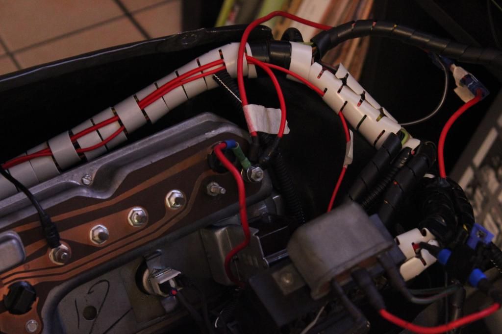

Concernant le cablage du tableau de bord, tout est refait à neuf. J'ai tout testé et à priori, tout fonctionne :) Ne me reste plus que cette petite question :
Je veux dégager l'ampèremetre puisqu'à terme je vais monter un voltmètre aftermarket et histoire de réduire les risques départ de feu. Du coup je vais cabler le + de la batterie directement sur celui de l'alterno et du tableau de bord. Mais le truc est que je compte utiliser une des bornes de l'ampèremetre pour effectuer cette connection. A priori si je me souvient viens bien de mes cous d'élec, l'intensité va au chemin le plus cours donc ça ne devrait pas poser de problème mais bon... C'est toujours mieux d'y réfléchir à plusieurs que de se planter tout seul donc j'aurais voulu avoir votre avis...
Ci-dessous une photo du cablage : Borne de gauche en l'air, borne de droite qui réunie tous les + (alterno, batterie, dashboard feed)
